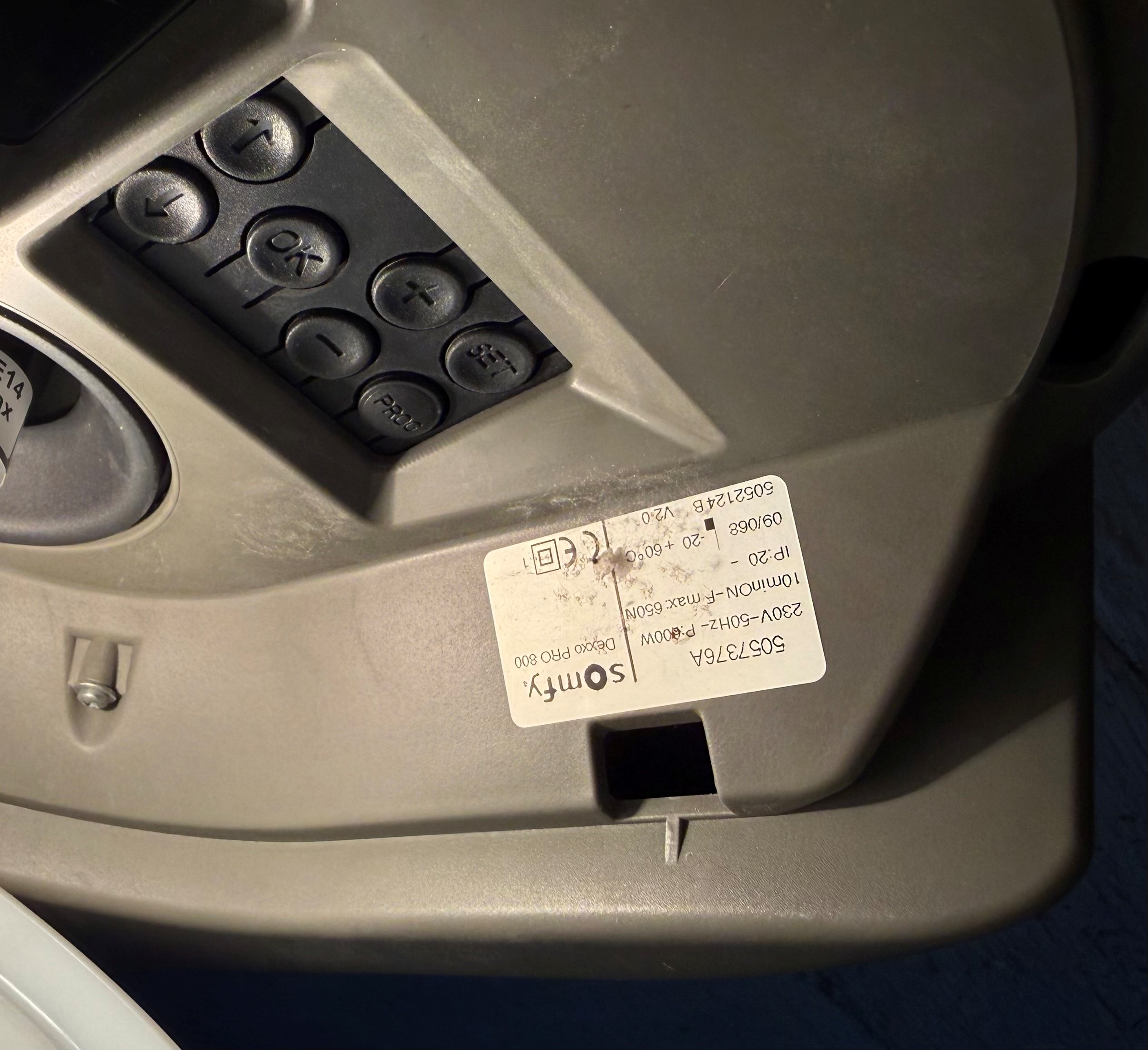

Bonjour à tous,
J'ai acheté ma maison récemment, elle a deux garages avec moteur DEXXO PRO 800, pouvez vous m'indiquer s'il s'agit d'une technologie RTS ou IO ? Ce n'est pas indiqué sur l'étiquette (Voir PJ)
Les portails ont déjà deux télécommandes Keygo io mais compte tenu de l'age du portail cela m'étonne que ce soit de la technologie IO ?
Je souhaite rajouter une télécommande pour mettre un garage en location, j'ai donc besoin de savoir quelle télécommande commander.
Merci pour votre aide !

    Votre appareil est en protocole" RTS".
    La led de vos télécommandes doit être" rouge".
    Les leds des télécommandes pour IO sont vertes.
    Mais votre cas semble être particulier.
    Il est possible que le Dexxo soit associé à un récepteur IO, raison pour laquelle il fonctionnerait avec des télécommandes IO.
    Montrez des photos de vos télécommandes.
    Avez-vous un portail commandé par ces mêmes télécommandes ?

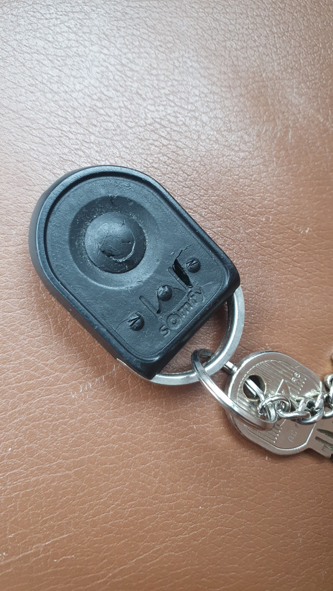

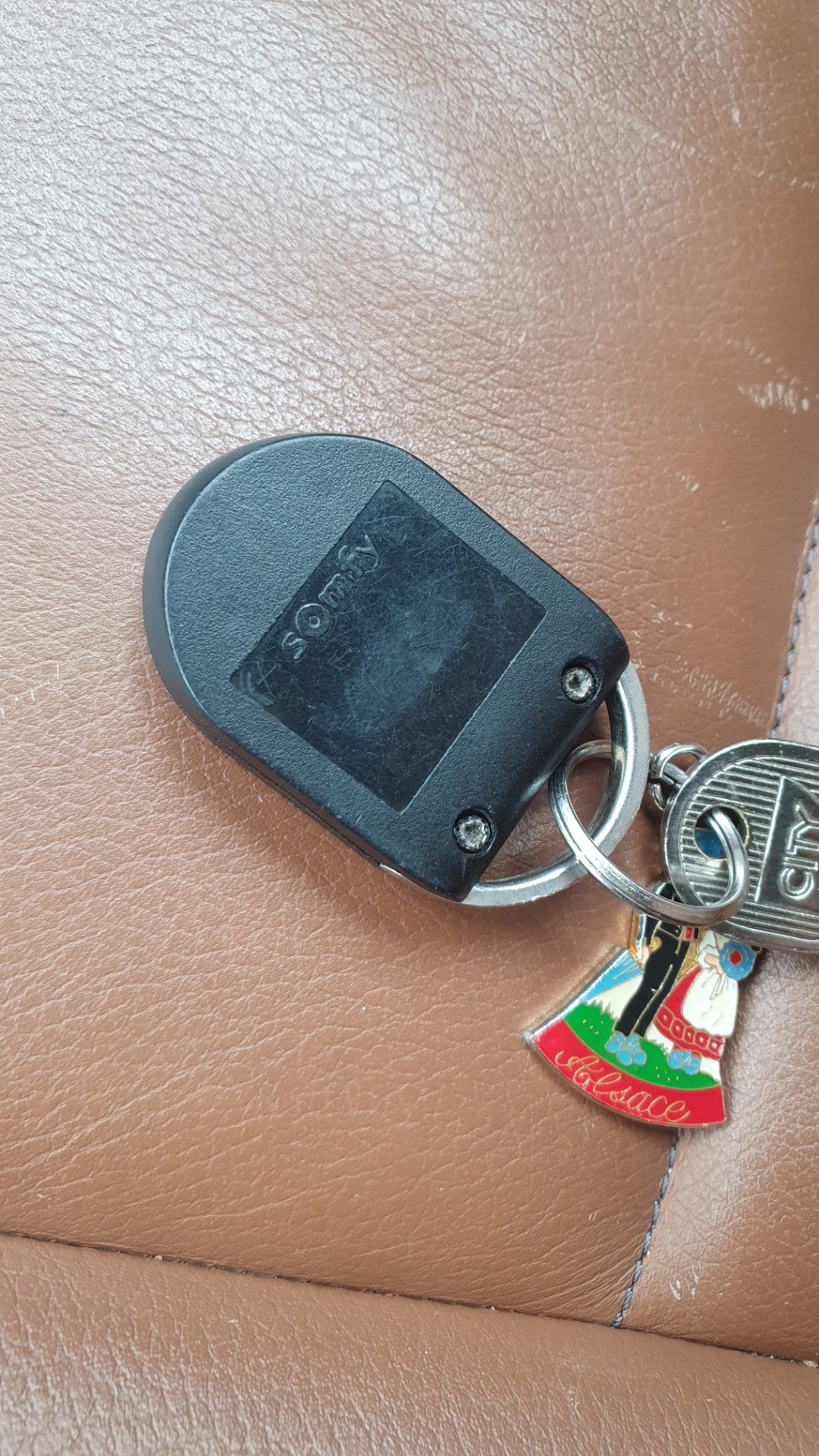

    Dorian D.
    Dorian D.
    Dorian D.
    Bonjour Richy,
    Effectivement les leds sont bien rouges on doit donc être en protocole RTS (photo de la telecommande actuelle en PJ).
    Non il n'y a pas de portail
    Savez vous s'il existe une solution pour pouvoir piloter les deux garages avec le telephone ?
