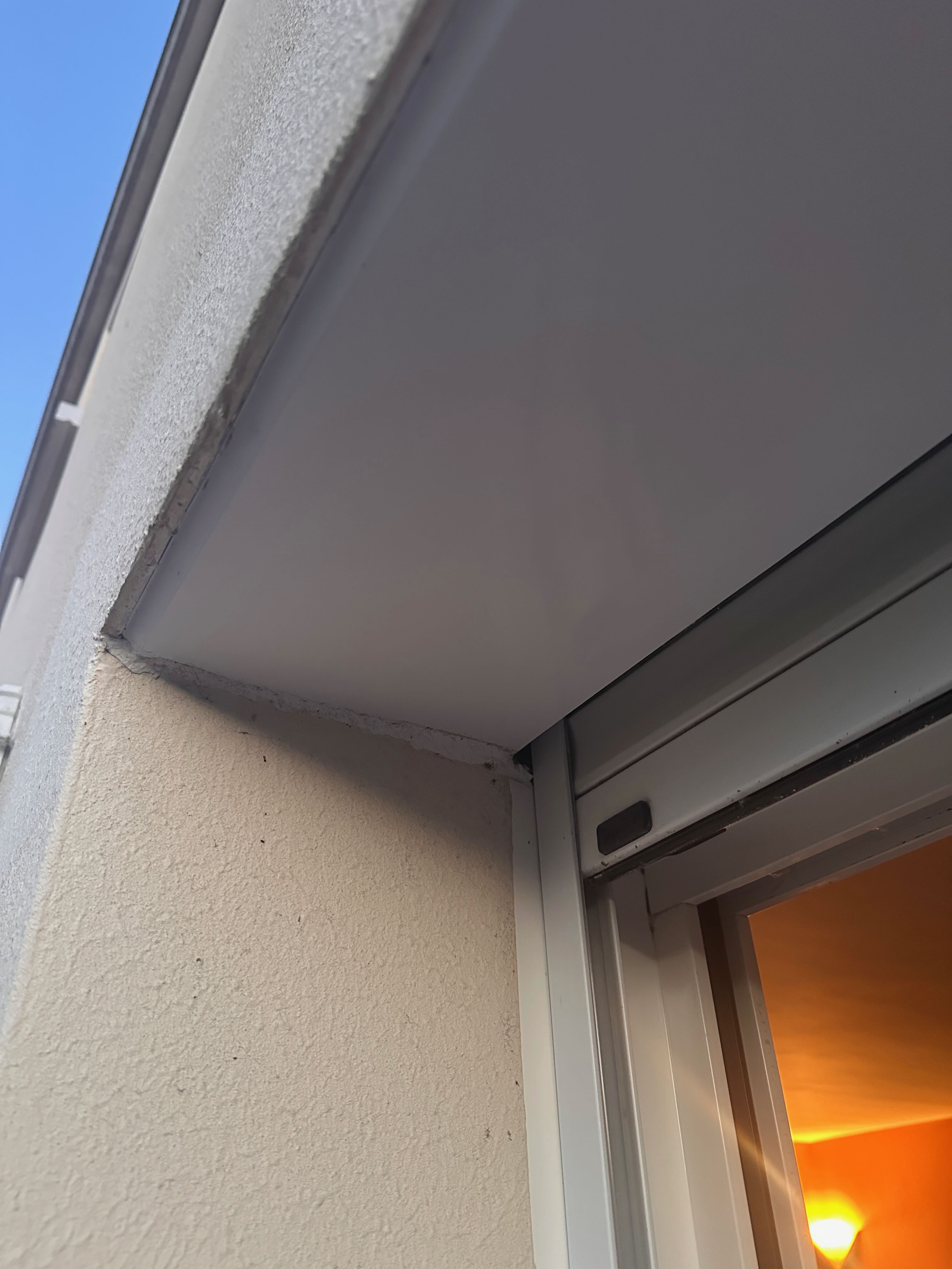

Je viens d'emménagé dans ma nouvelle maison et je souhaite règle le fin de course mécanique.
Mais je ne vois aucune vis sur mon coffre et j'ai peur de forcer vu que c'est en plastique.
Savez-vous comment ouvrir ce coffre svp ?
Merci d'avance pour vos retours

    Adrien , bonjour
    Il faut enlever le silicone qui est des deux cotés du cache en plastique.
    Ensuite vous tirez horizontalement ce cache vers la fenêtre.

    Si les FdC se règlent par boutons il me parait totalement impossible en tout cas complétement farfelu de neutraliser l'ouverture du coffre.
    Qu'est-ce qui vous permet de penser que les FdC sont à boutons et non pas auto comme sur la plupart des moteurs ?

    Merci beaucoup pour vos retours ça a fonctionné !!!
    En effet c'est un peu dommage de bloquer manuellement, les anciens proprios avait fait ça malgré le fait qu'on puisse le faire via la commande je n'ai pas compris au départ je pensais que le tablier était trop court
