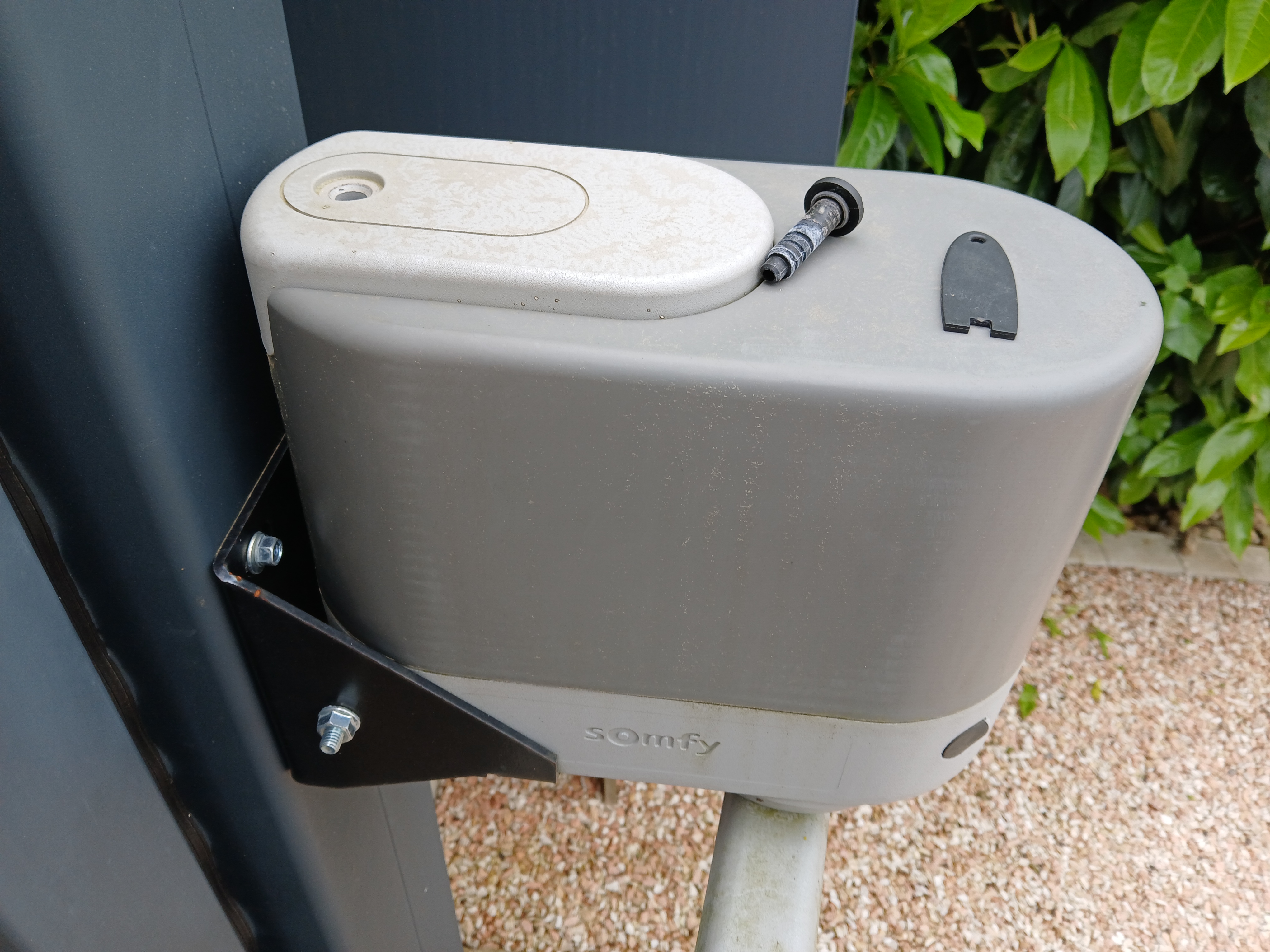

    Merci. Oui, j'ai trouvé le manuel d'installation. Malheureusement, il ne répond pas à ma question.
    J'ai une clé en plastique pour retirer le boulon du haut, mais le fait de retirer ce boulon ne permet pas de faire pivoter le portail à la main.

    Photo du moteur avec la clé en plastique et le boulon retirés.

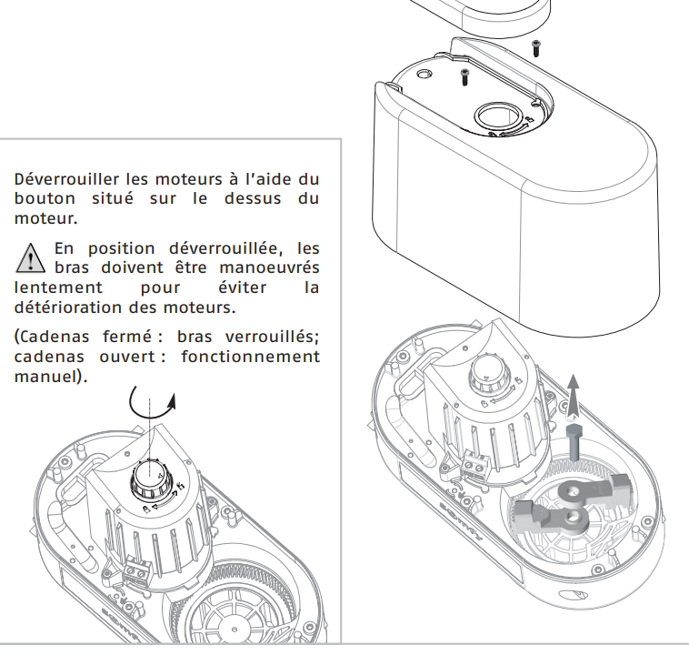

    Cette vis ferme le capot et n'est certainement pas l'organe de débrayage mécanique du moteur !
    Une fois la vis déposée retirez le capot puis tournez la molette située sur le moteur sur la position "cadenas ouvert", comme cela l'est clairement indiqué dans la notice.

    Thank you. I see it now
