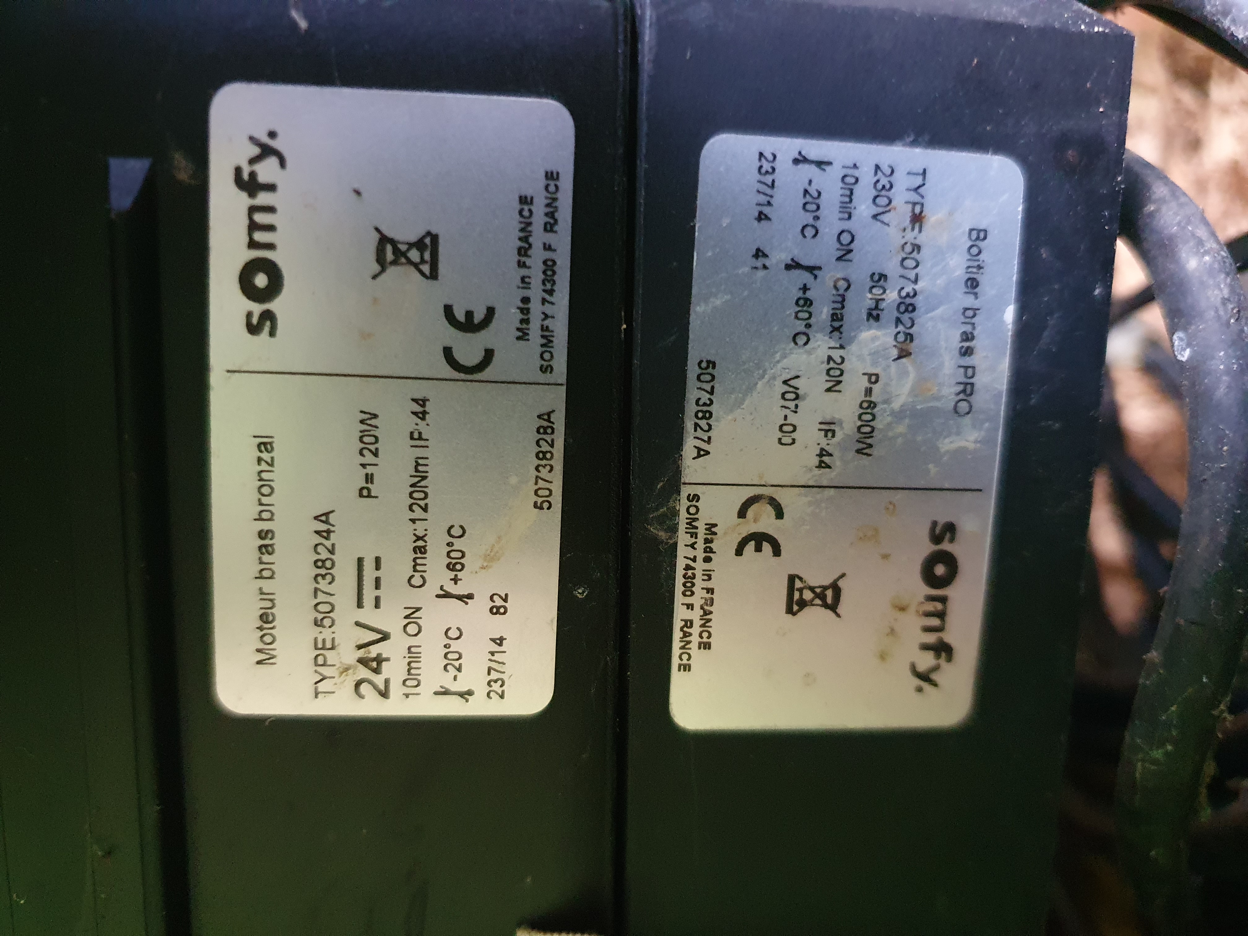

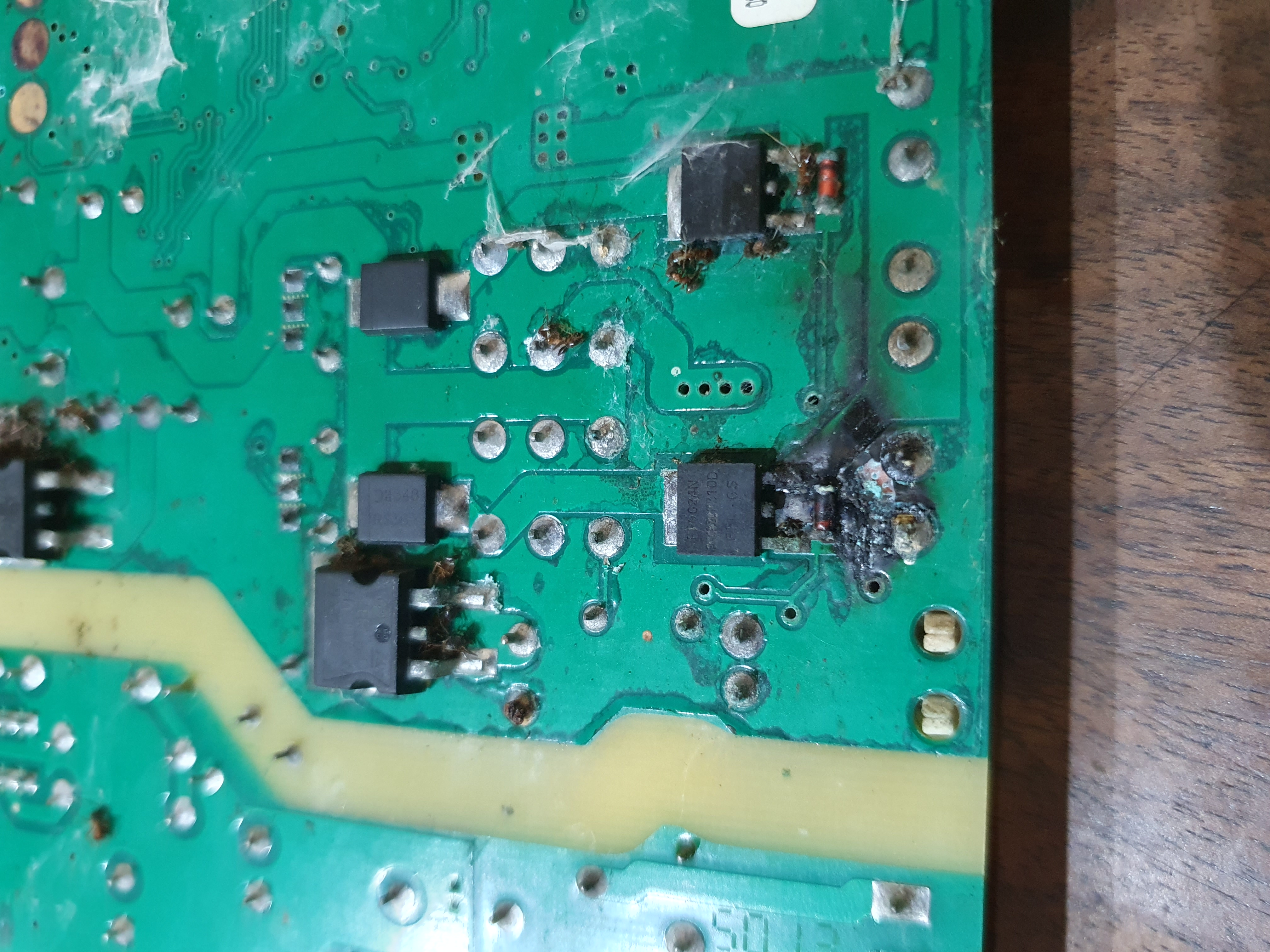

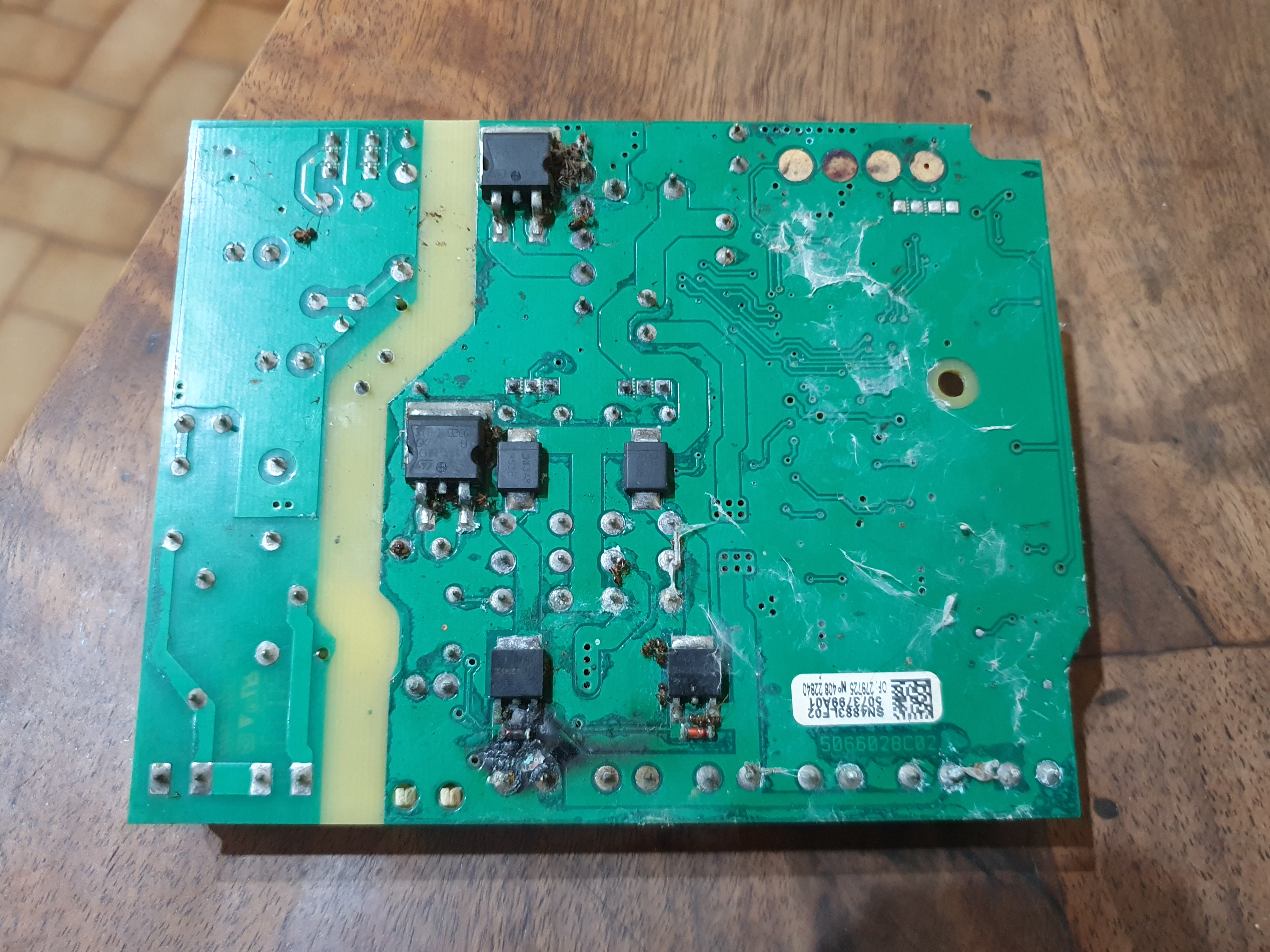

Défaut sur le boitier électronique, après démontage on voit bien qu'un composant de la carte électronique a brulé au niveau de la connexion électrique d'un moteur (voir photos jointes). Une fourmilière était présente dans le boîtier.
Je vous joint des photos pour la référence du boitier, du moteur et des cellules (moteur bras bronzal 5073824A 24V 120W, boitier bras PRO 5073825A 230V 600W, cellules photocell TX 50622121A). Le tout est alimenté par 2 batteries 12V montées en série et rechargées par un panneau photovoltaïque.
Est-ce qu'une réparation de la carte vous semble réalisable ? Si oui avez-vous des contacts ?
Sinon, quel boitier neuf de remplacement est compatible SVP ? Est-ce qu'il est nécessaire de prendre des télécommandes et/ou des cellules avec le nouveau boitier ?

    Votre carte a prit cher;
    C'est un modèle BUS vu l'année 2014. Si oui pas d'échange de cellules mais un sérieux contrôle est a faire car les bestioles aiment aussi les cellules.
    Voici le boitier https://boutique.somfy.fr/boitier-electronique-bus-sga.html

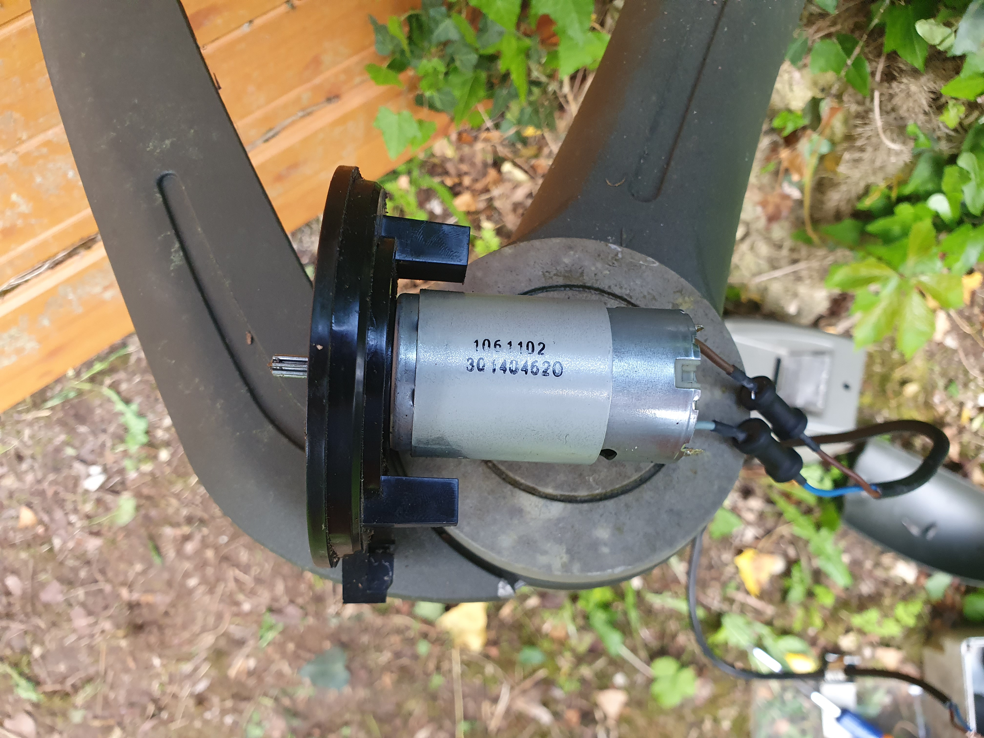

    De plus, j'ai démonté le moteur et quand je l'alimente en 24V, il fait un bruit interne mais l'axe du moteur ne tourne pas.

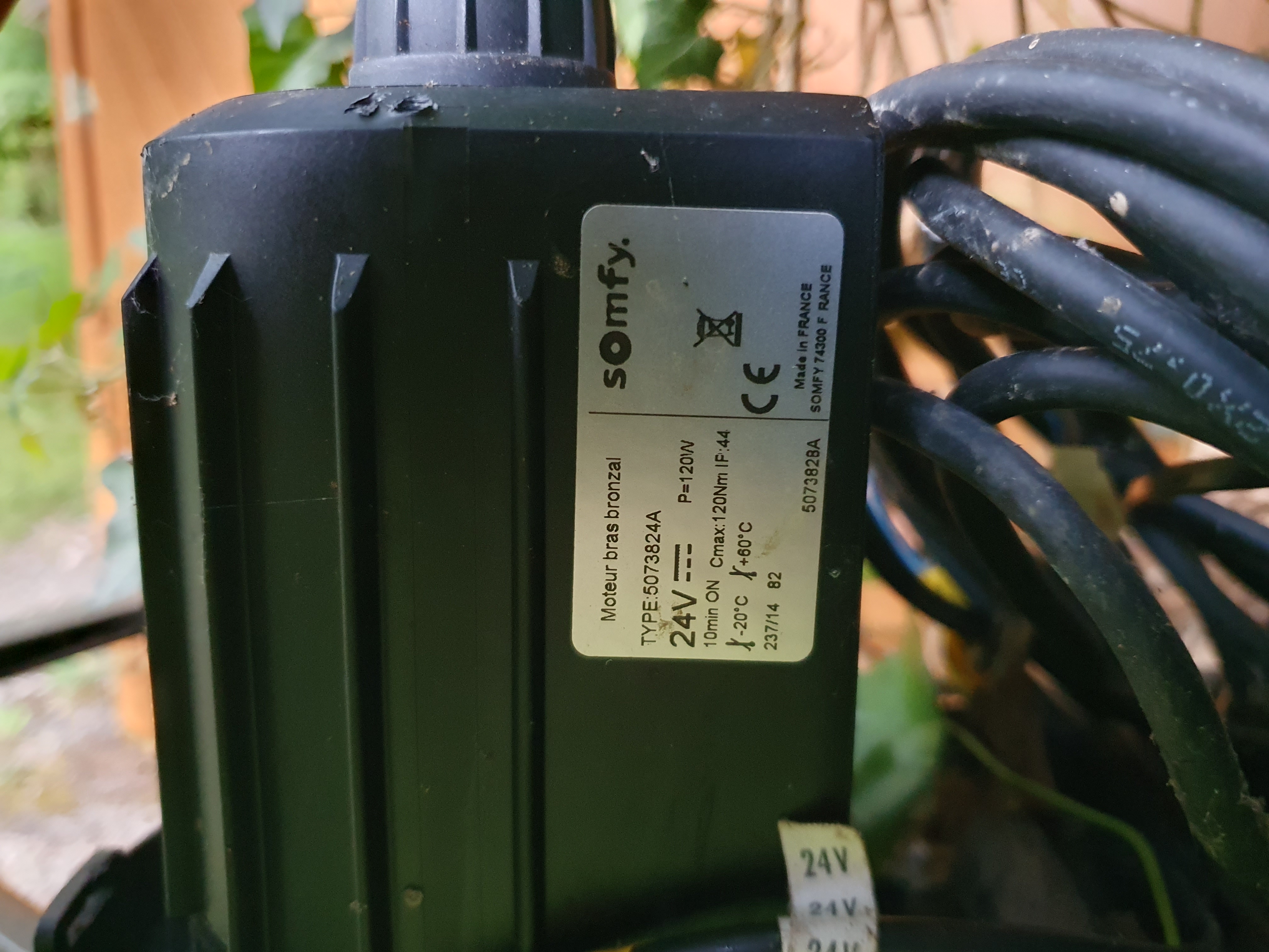

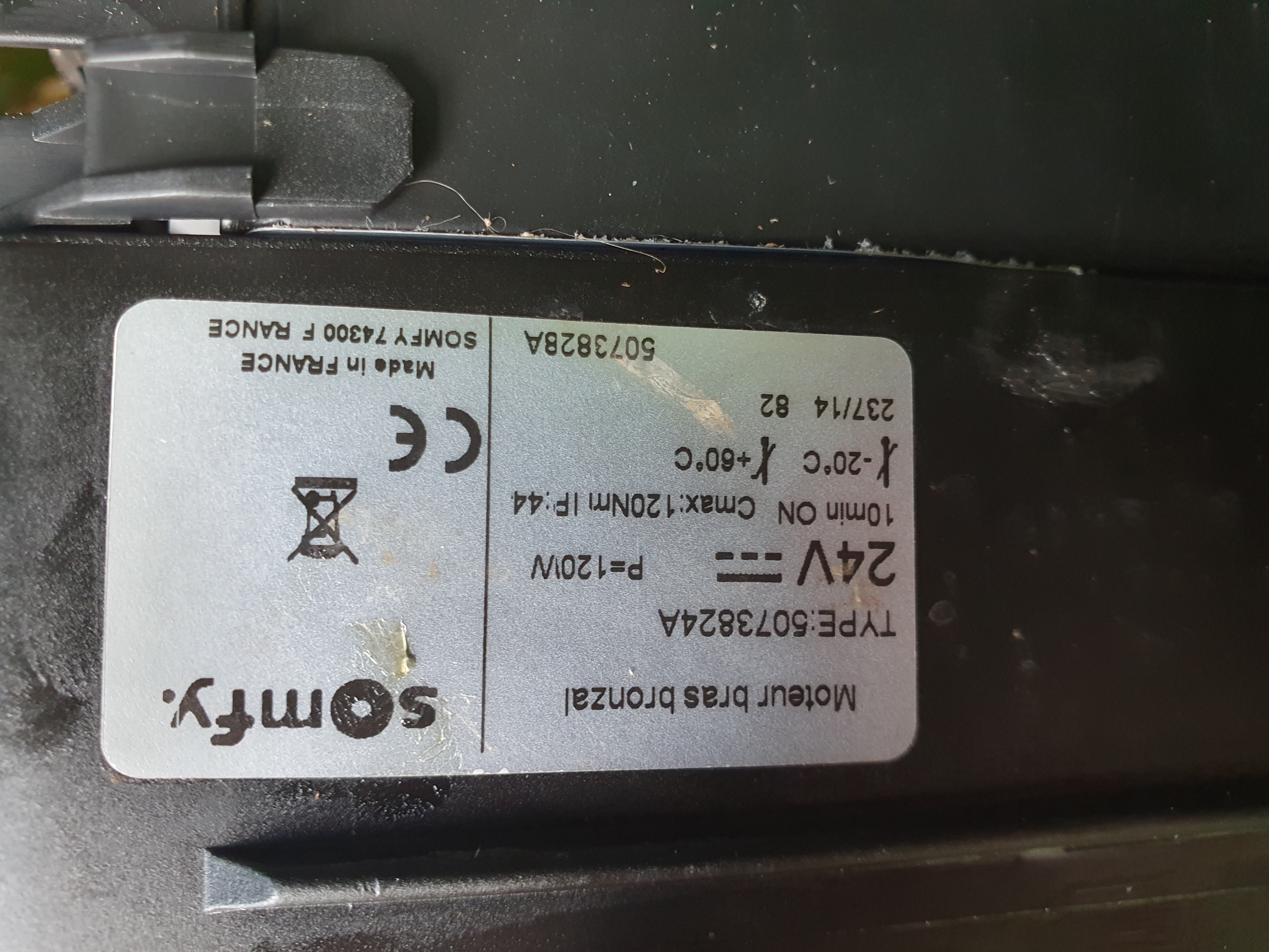

    J'ai joint à ce message des photos de la référence du module moteur complet et du moteur démonté.
    Est-ce qu'il est possible de remplacer le moteur électrique 24V seul ? Si oui, quelle est la référence SVP ?
    Si non, quel est le module moteur complet à commander ?

    Vous n'aurez pas d'autre choix que de changer le bloc complet.
    Je viens de voir à l'instant qu'il n'est plus proposé sur la boutique.
    Ce moteur est fréquent en occaz, tentez votre chance sur les sites d'occaz.
