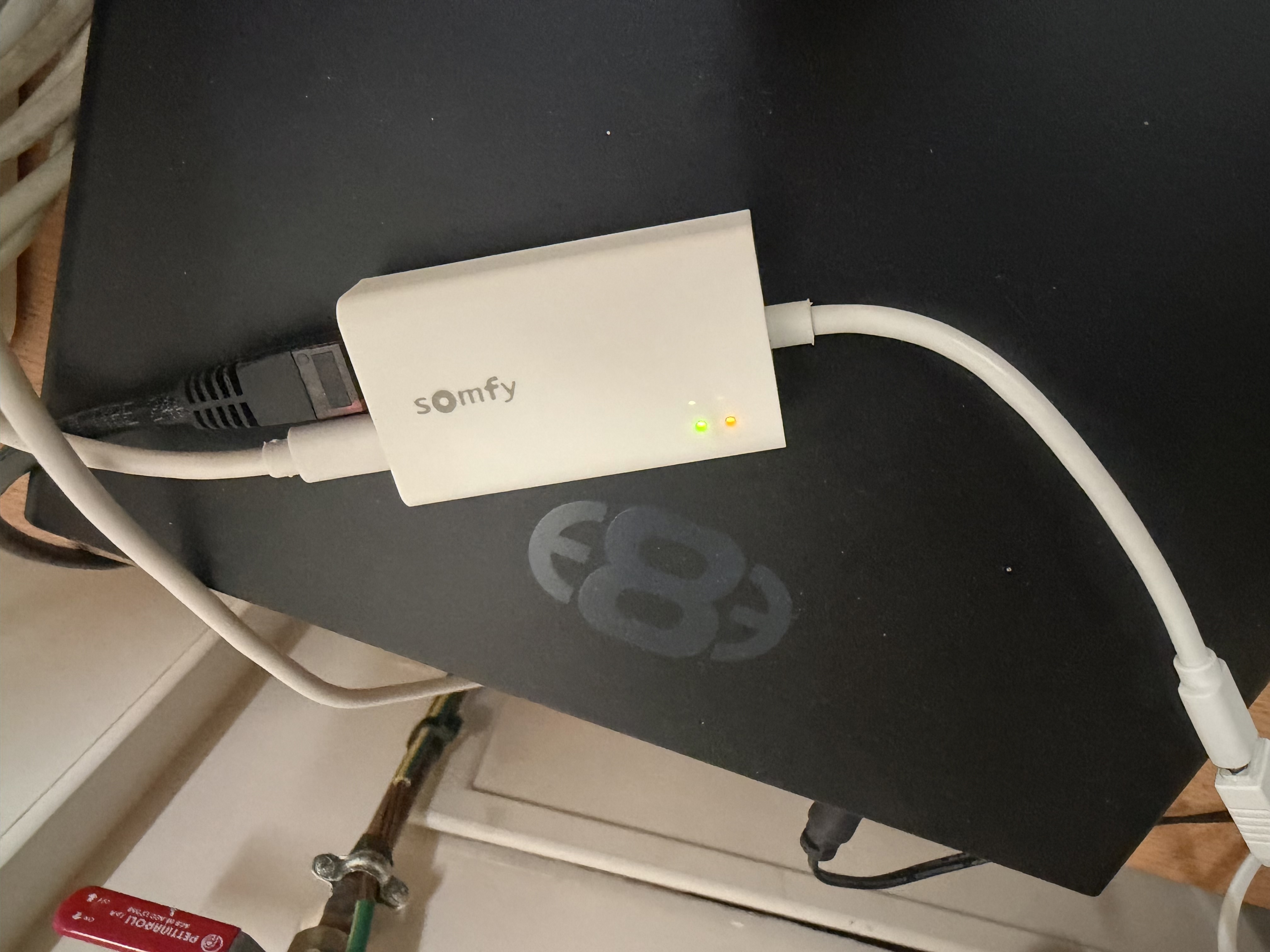

    Bonjour à tous,
    Pour ceux que cela intéresse, j'ai réussi à connecter ma FreeBox Ultra via un 'Tahoma Swiitch ethernet adapter". Problème résolu et connection stable.
    Maintenant je souhaite utiliser mon ancienne Tahoma Box (Pin: 1218-0325-1600) chez mes parents.
    J'ai essayé de la reseter (Débrancher la box, appui sur le reset, rebrancher la box tout en restant appuyé sur le reset, attendre qu'elle clignote en rouge...). Ensuite attendu 15 minutes pour une réponse des serveurs SOMFY mais la Tahoma reste en rouge. Que faire à partir de maintenant?

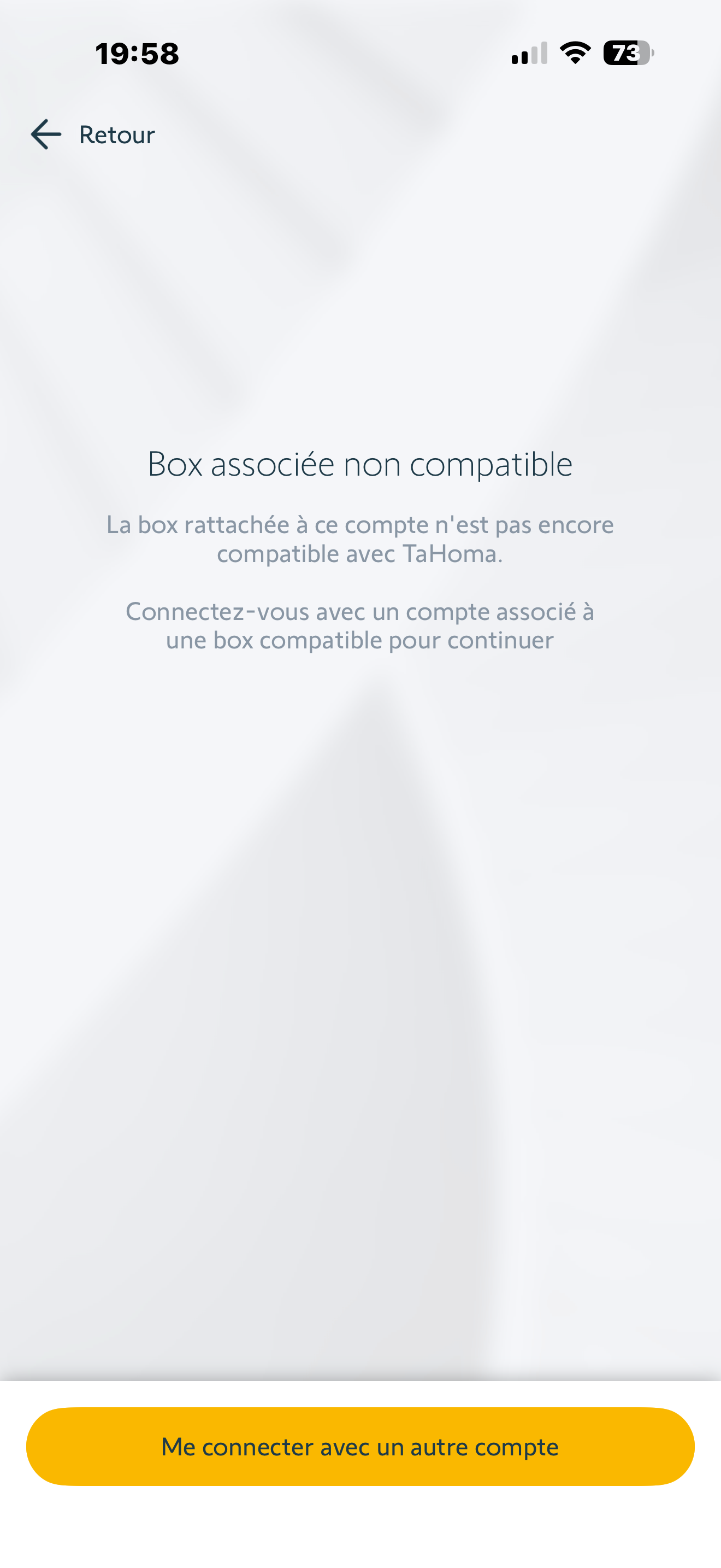

    J'ai un problème similaire de mon côté. Je viens d'acheter une nouvelle TaHoma Switch et je souhaite remplacer mon ancienne TaHoma.
    Lors de l'installation, j'ai associé la Switch à mon compte Somfy existant, mais celui-ci est rattaché à mon ancienne TaHoma, qui n'est pas compatible avec la nouvelle application TaHoma.
    L'application m'indique maintenant : « Box associée non compatible ».
    Je souhaiterais donc que vous désassociiez/réinitialisiez ma TaHoma Switch côté serveur, afin que je puisse repartir sur une installation propre avec mon compte Somfy habituel.

    Bonjour Rémi,
    Je peu transferer l'integralité de votre tahoma V1 sur votre tahoma switch (compte compris) mais dans ce ca la Tahoma V1 ne sera plus réactivable et donc revendable et devra etre mis au rebus.
    Dois-je le faire?

    Bonjour Nicolas,
    Merci beaucoup, pour votre retour.
    C'est tout ok pour moi pour le transfert vers la tahoma switch. Aucun problème si l'ancienne devient KO.
    Merci beaucoup pour l'aide.
