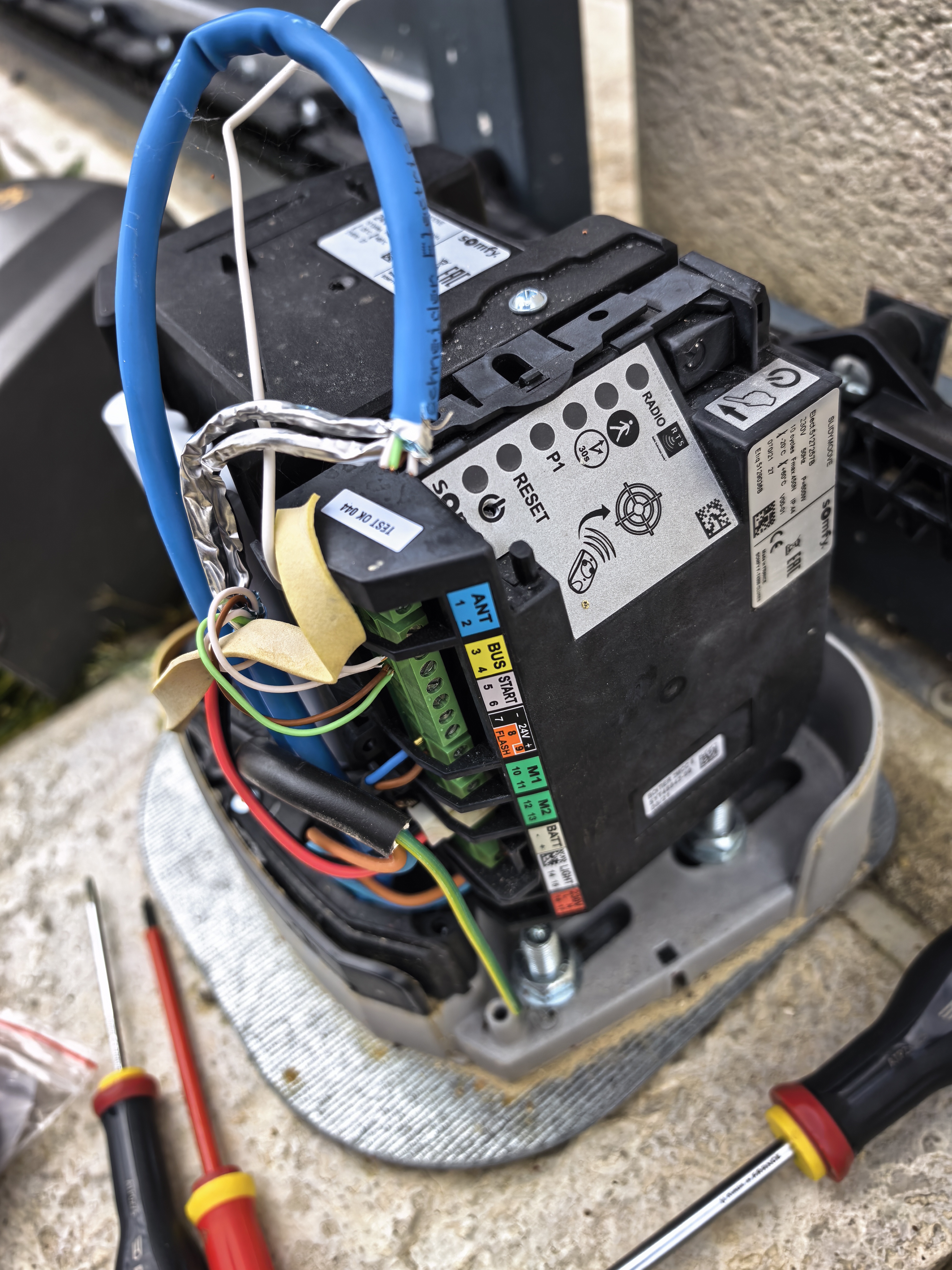

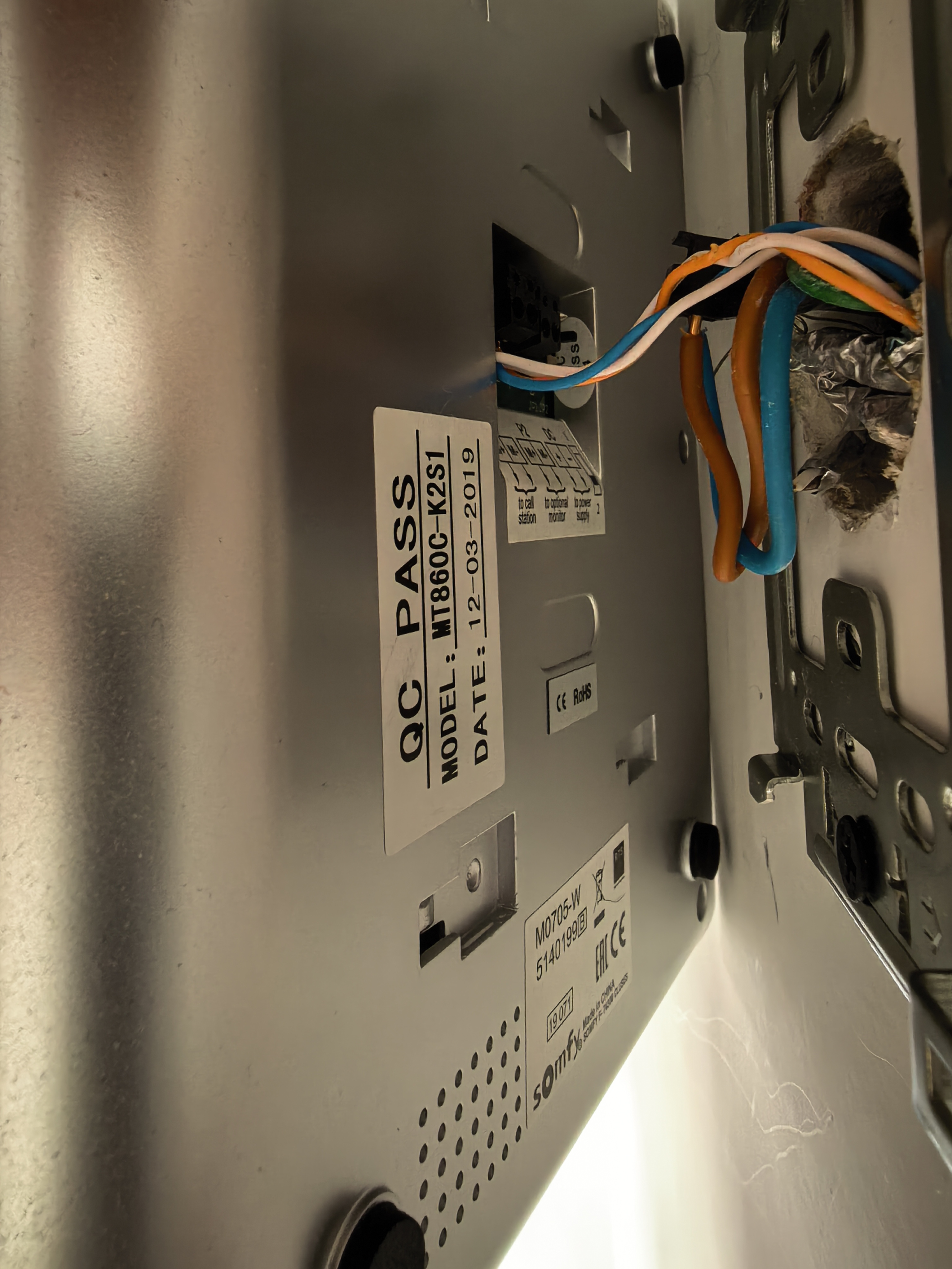

Le problème est que la fonction d'appareillage n'a jamais je pense été faite, du coup quand quelqu'un sonne sur la platine de rue elle ne peut pas ouvrir le portail via le visio. J'ai lu la notice du v300, et apparemment ils faut amener la plateforme visio v300 à côté du bloc électrique slidymoove pour l'appareillage. Cependant il faut que le visio v300 soit alimenté et a côté. Ce qui n'est pas possible puisque l'alimentation du v300 a été mise dans le placo...
Du coup je cherchais le bloc d'alimentation qui est un transformateur 17v cc de ce que j'ai vu pour pouvoir alimenté dehors le vision v300 mais il semble que ce transformateur ne se vend plus. Je n'ai trouve que un site d'occasion qui vendait ce transformateur mais à un prix honereux (60€ pour un simple petit transformateur...)
Je voulais savoir si c'est bien la seule méthode pour l'appareillage du visio avec le portail c'est a dire mettre les deux appareils à côté (de la même manière que je l'avais fais avec les telecomande keypop ) et si ce bloc d'alimentation est trouvable a un prix raisonnable ? quelques pars?

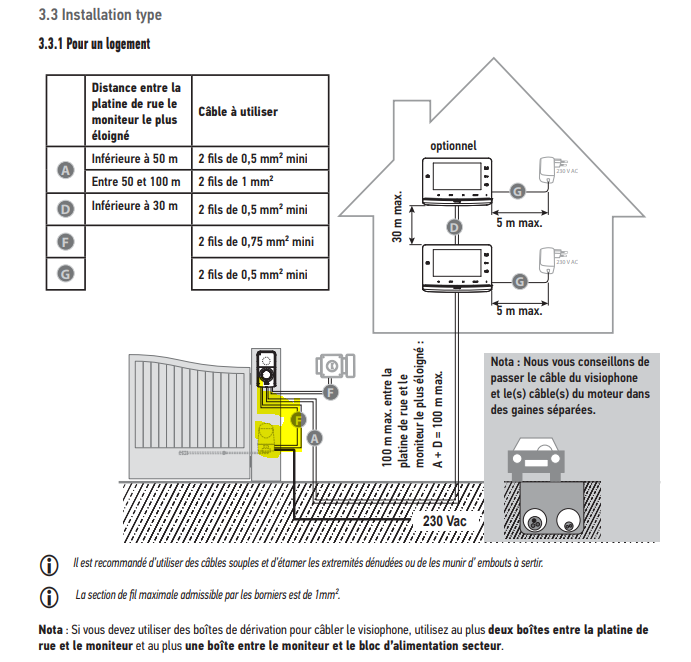

    Autre solution beaucoup plus fiable, mettre un fil entre la platine de rue et le moteur.

    Merci pour cette solution mais je ne sais pas trop comment cela a été installé ni quel fil correspond à quoi vu que tout est entéré. Si ça se trouve la platine de rue est bien relié au moteur mais la commande à partir de la visio ne fonctionne pas. Et comme j'ai vu sur la notice que le visio se programme en rts comme avec les clés keypop ça avait l'air plus simple de procéder comme ca ^^
