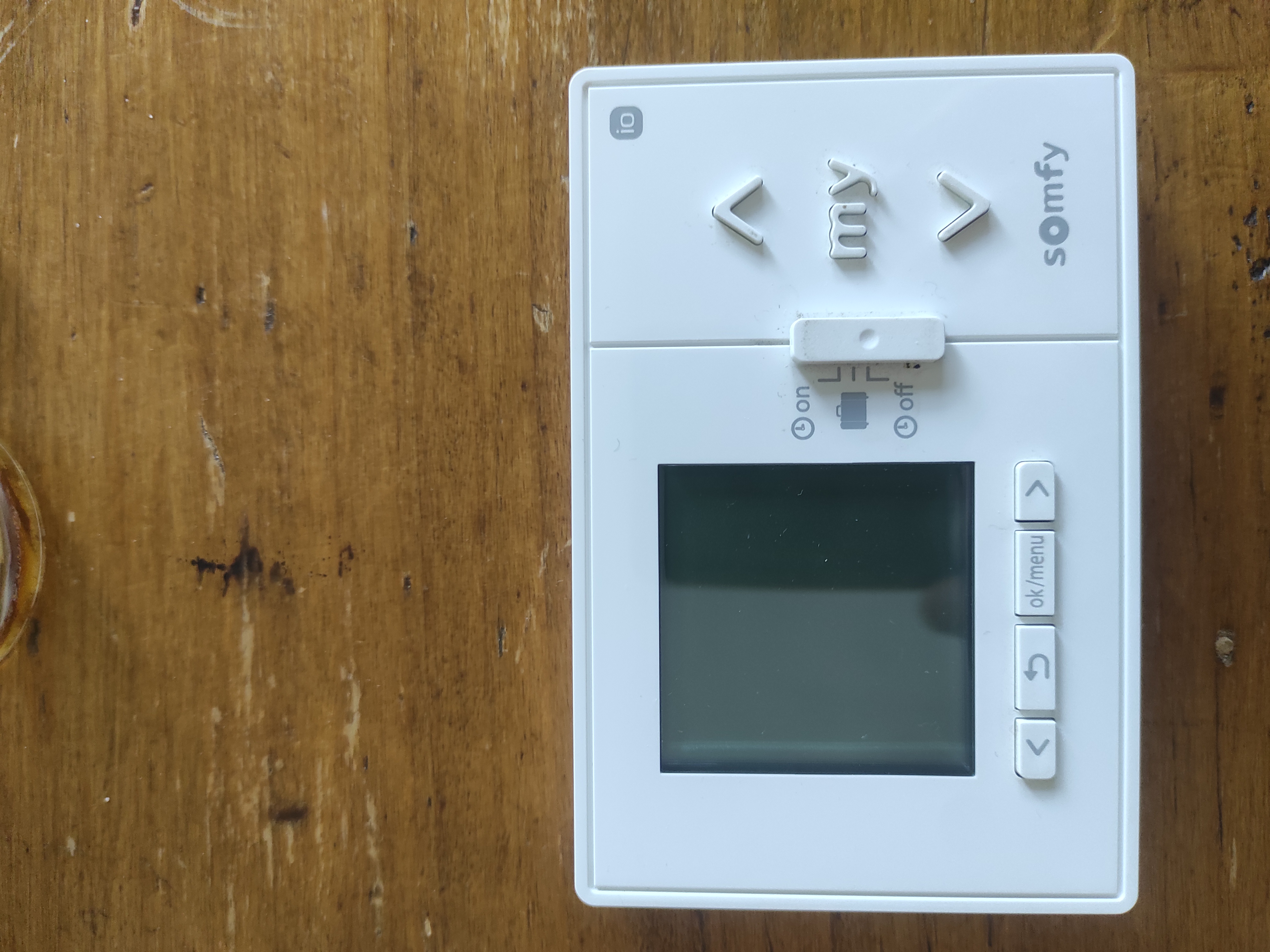

Faire 1 programme hiver et 1 programme été ?
J'ai une chronis io qui m'ouvre et me ferme tous mes volets intégralement mais je voudrais une deuxième programmation qui m'ouvre les volets l'été en position intermédiaire et qui me ferme tous mes volets le soir complètement ?

    bonjour monsieur,
    ce n'est pas 4 scenarios jours que je veux,j'ai deja un scenario quotidien qui ouvre le matin et ferme le soir tous les jours de la semaine mais quand arrive les fortes chaleurs,j'aimerai un autre scenario qui me met tous les volets en position favorite sans deregler ma CHRONIS IO
    .Comme si j'avais 2 boutons 1 hiver et 1 été

    Bonjour Philippe,
    Cela n’est pas possible avec la Chronis.
    Le seul produit permettant de programmer plusieurs types de scénarios différents en fonction des saisons ou des vacances est la box domotique TaHoma Switch :
