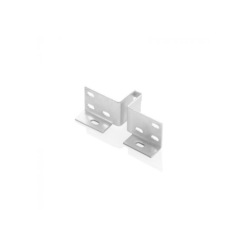

J'ai un moteur Serenia 700 mais la chape de fixation pour la porte ne peut pas s'adapter à ma porte sectionnelle, car le haut est biseauté. Il est recommandé dans le manuel d'utiliser l'accessoire 9009390, mais je ne suis pas vraiment certain que ce sera adapté.

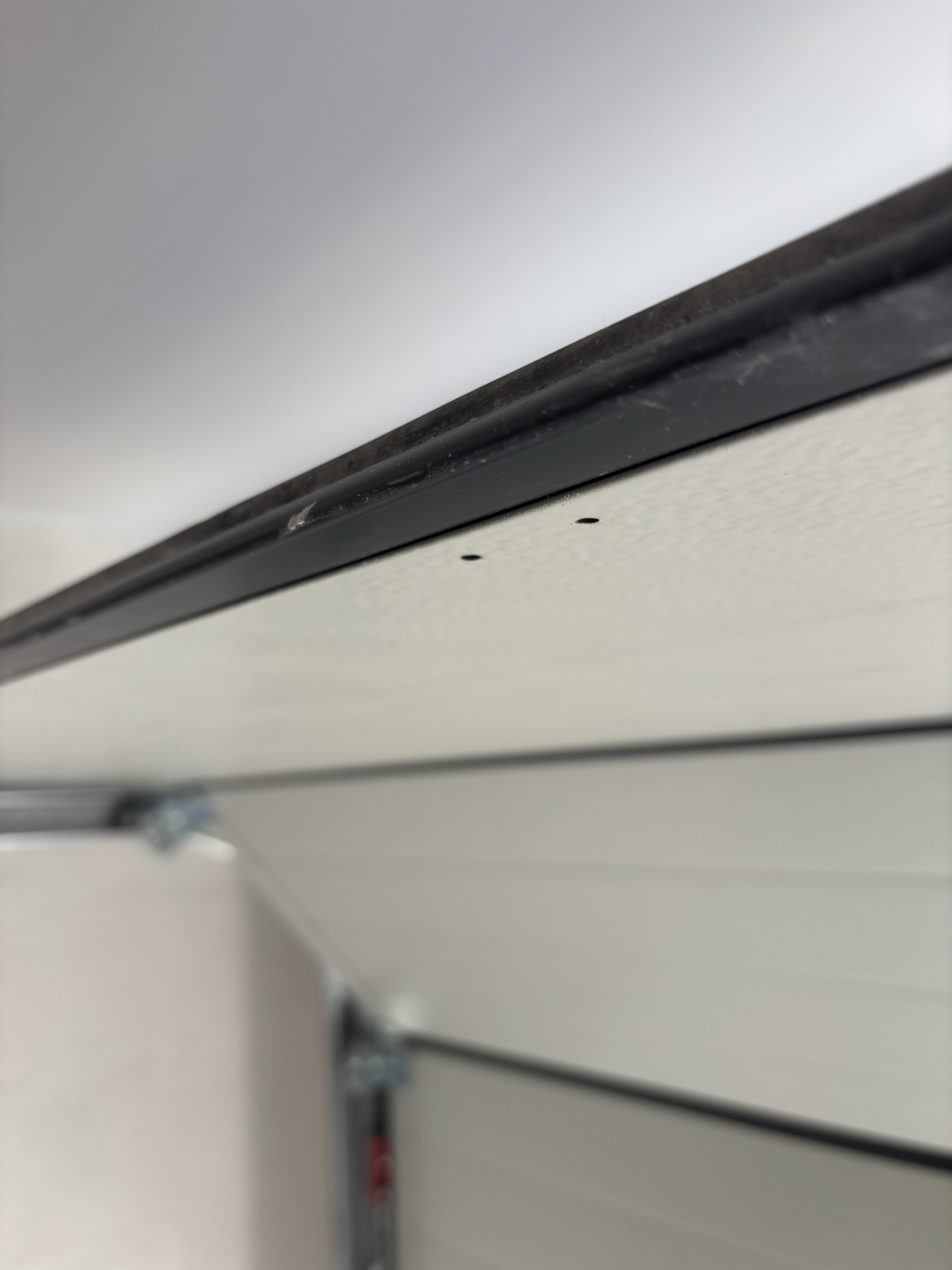

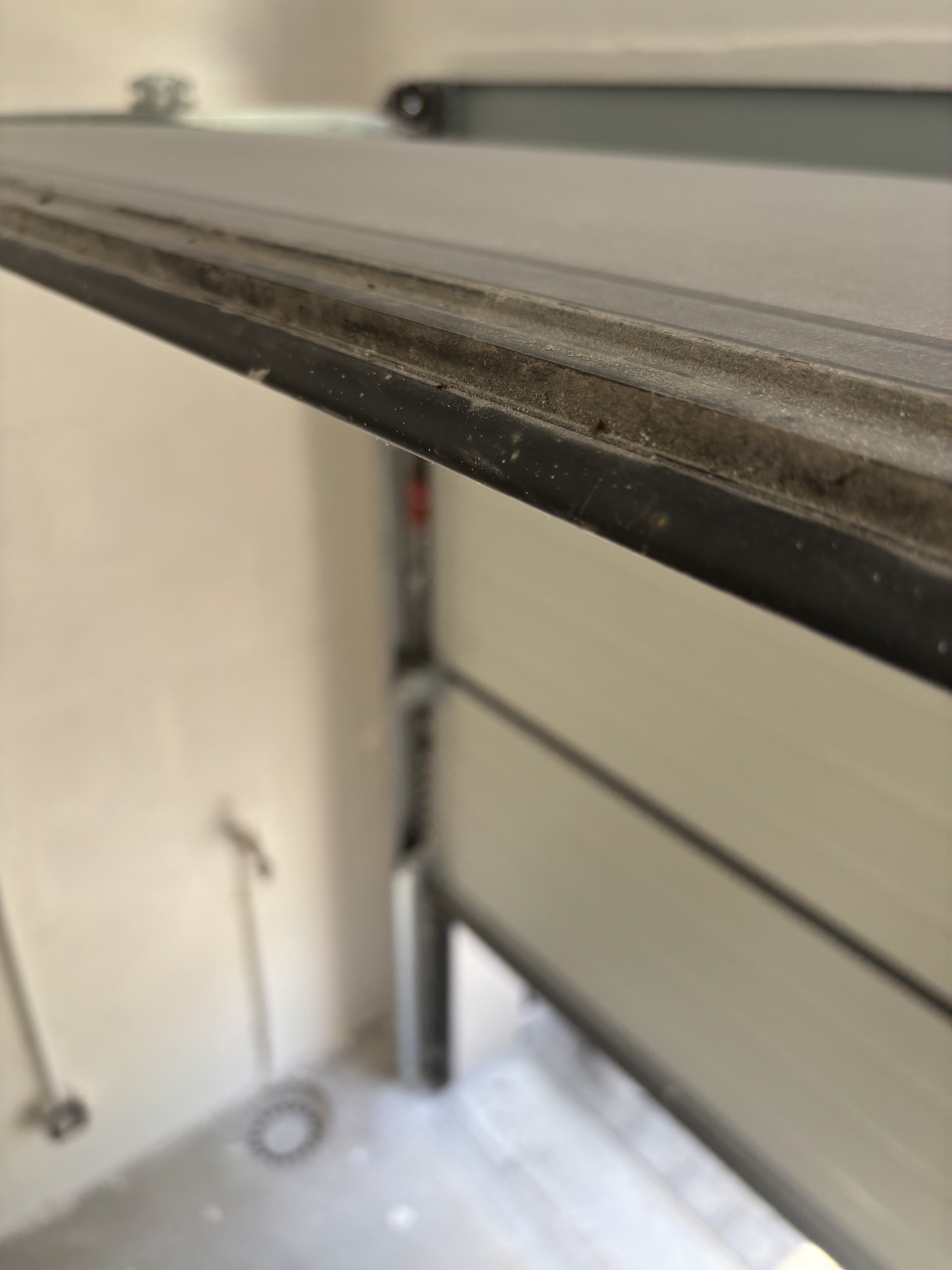

En effet, le biseau est sur l'extérieur du panneau, et non vers l'intérieur. L'accessoire 9009390 montre une pliure sur le haut, mais je ne vois vraiment pas comment le poser. Il n'y a pas de notice.
Je joins les photos de ma porte Novoferm ISO-20.
L'accessoire est il adapté ? Comment se pose t il ?

    Oui l'accessoire convient, il se pose verticalement et la barre de liaison s'accrochera au trous verticale le mieux positionné.
    Pour fixer l'accessoire il faudra des vis auto foreuses ou des rivets 5mm.

    Merci pour votre réponse ! Vous parlez bien de l’accessoire 9009390 et non pas de l’adaptateur pour porte sectionnelle (2400873). Ce dernier semble plus costaud mais 65€ !!

    Non la chape 9009390 n’est pas fournie avec le moteur, c’est bien une pièce à commander séparément.

    Le modele en photo jointe.
