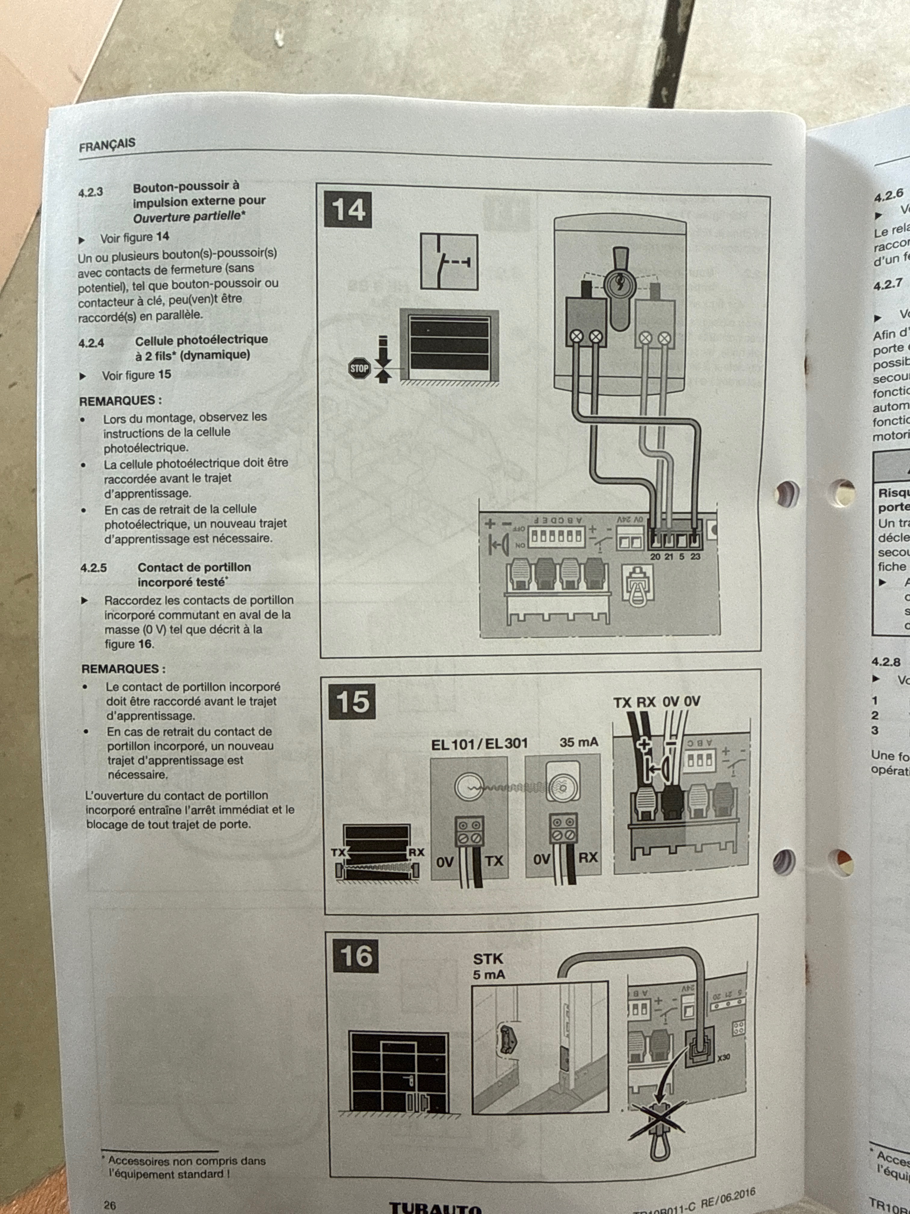

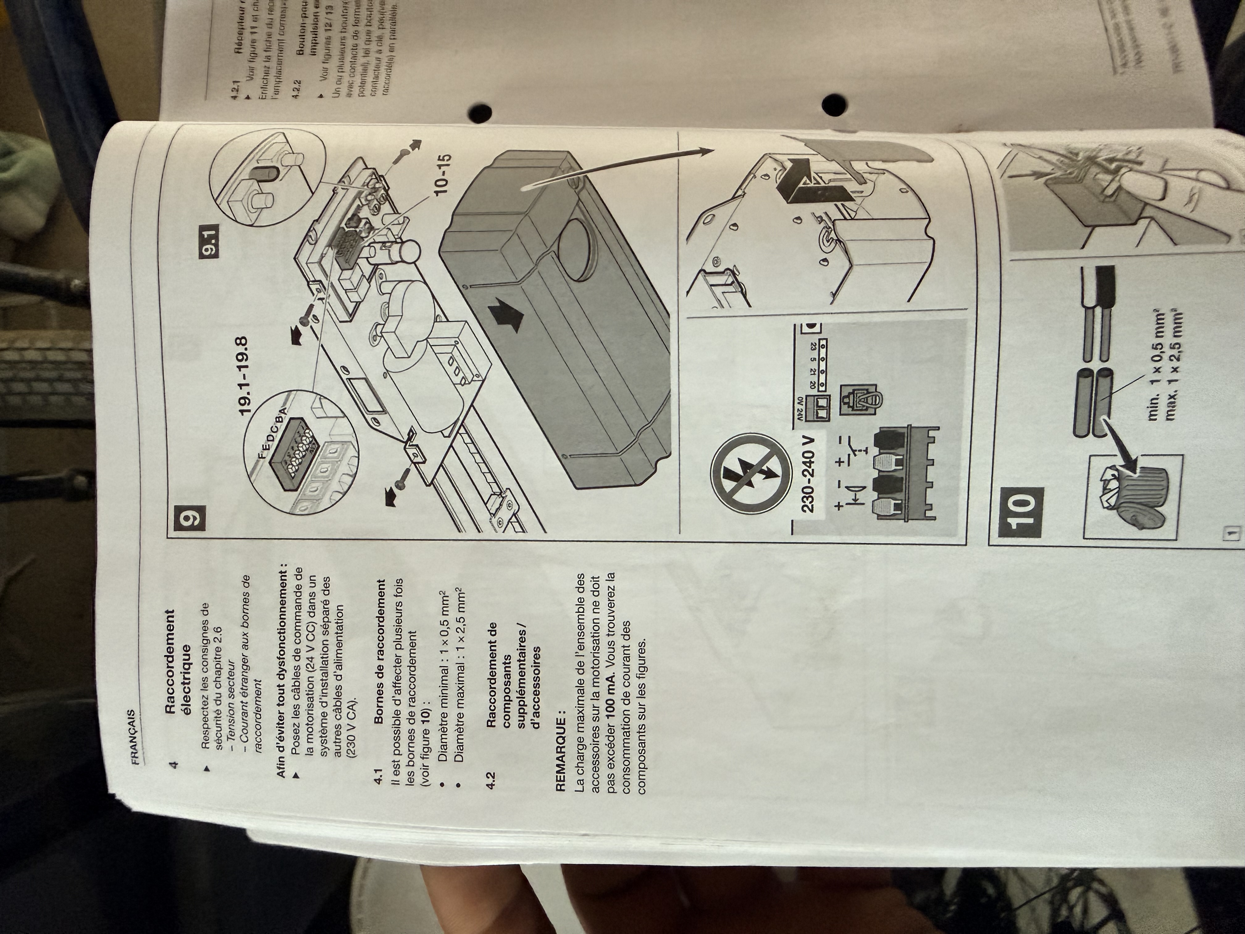

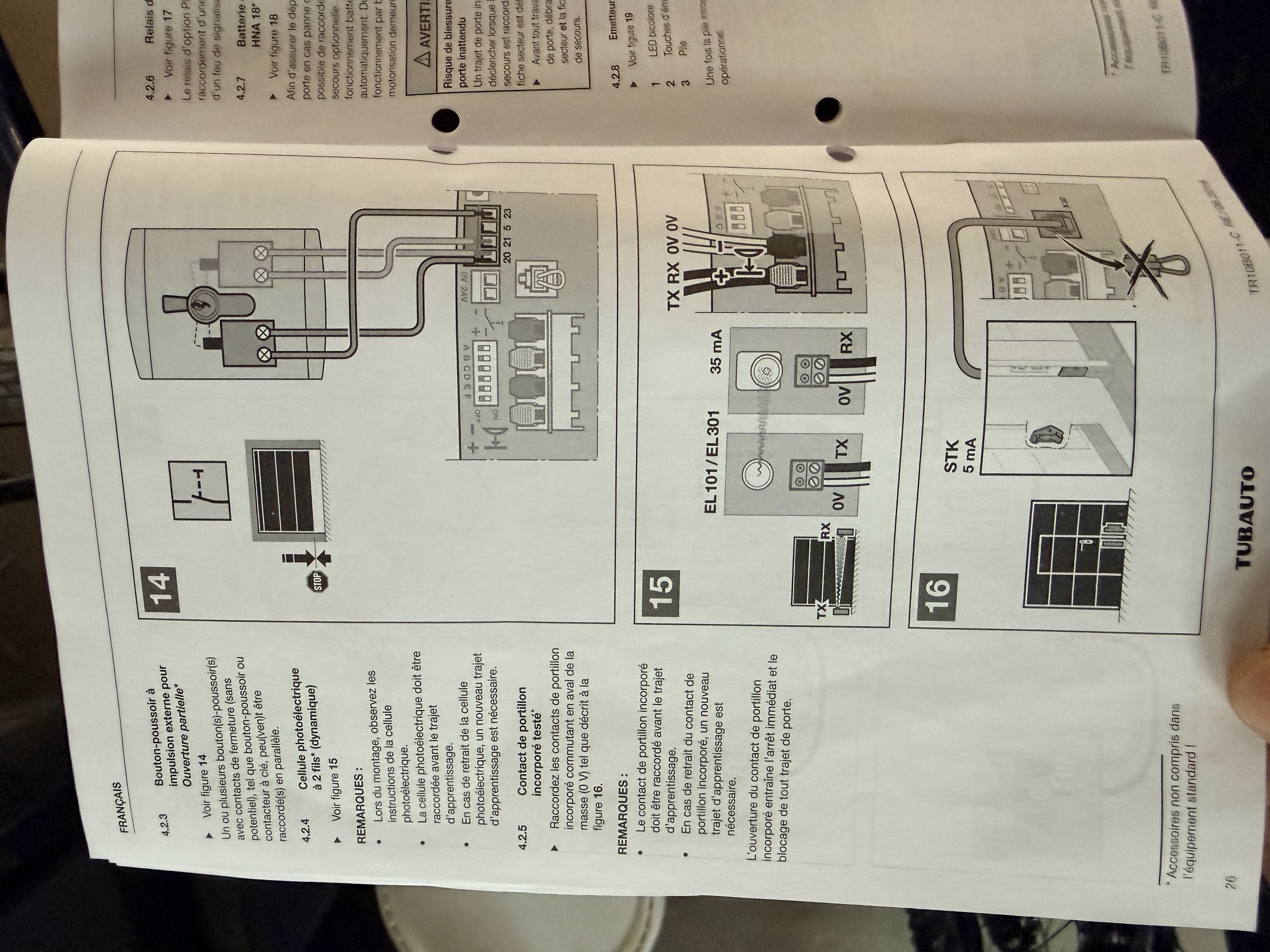

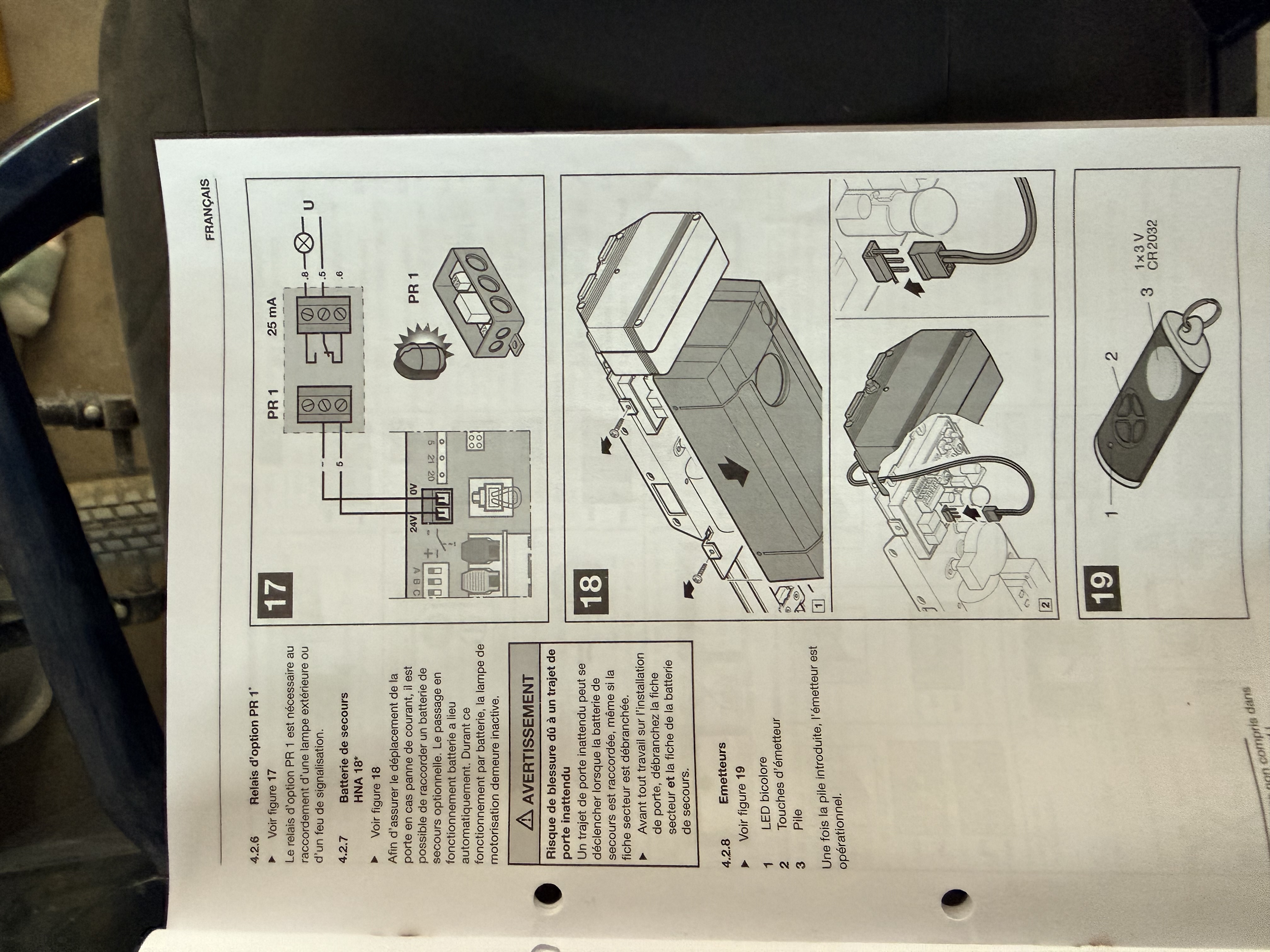

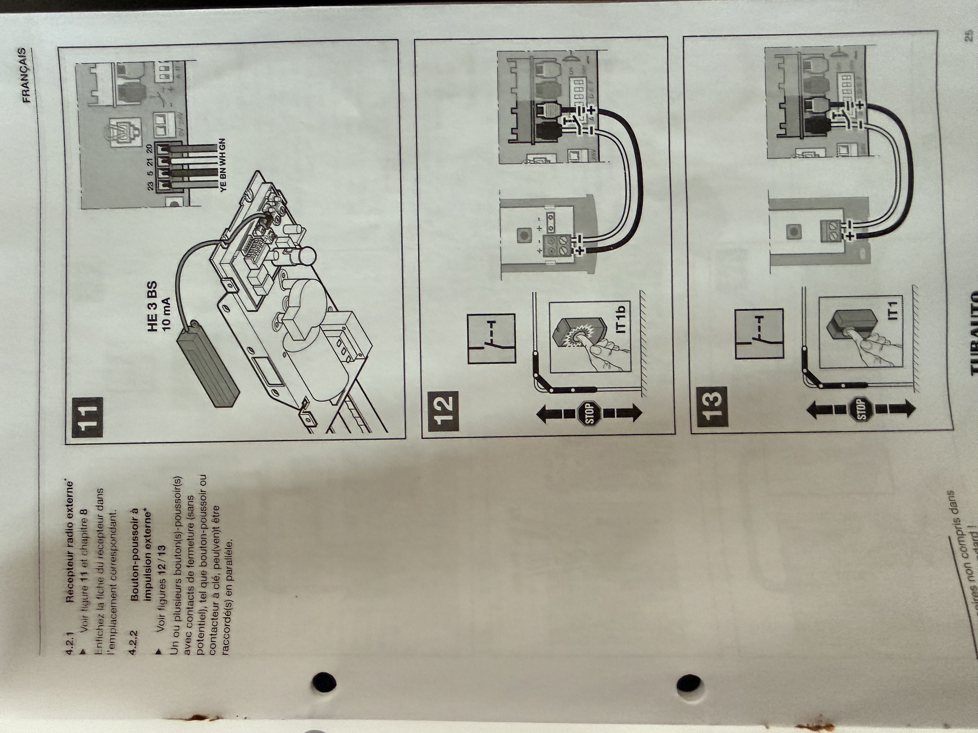

Bonjour, je souhaiterais mettre un boîtier rts sur ma porte de garage sectionelle tubauto procom.
Quid du branchement ? Je ne voudrais pas faire une fausse manip qui grillerais la carte électronique, ci joint les photos du livret du moteur pour voir ou brancher le boîtier somfy.

    Moteur +/- 24v = 1/2 récepteur.
    Moteur 20/21 = 3/4 récepteur.
