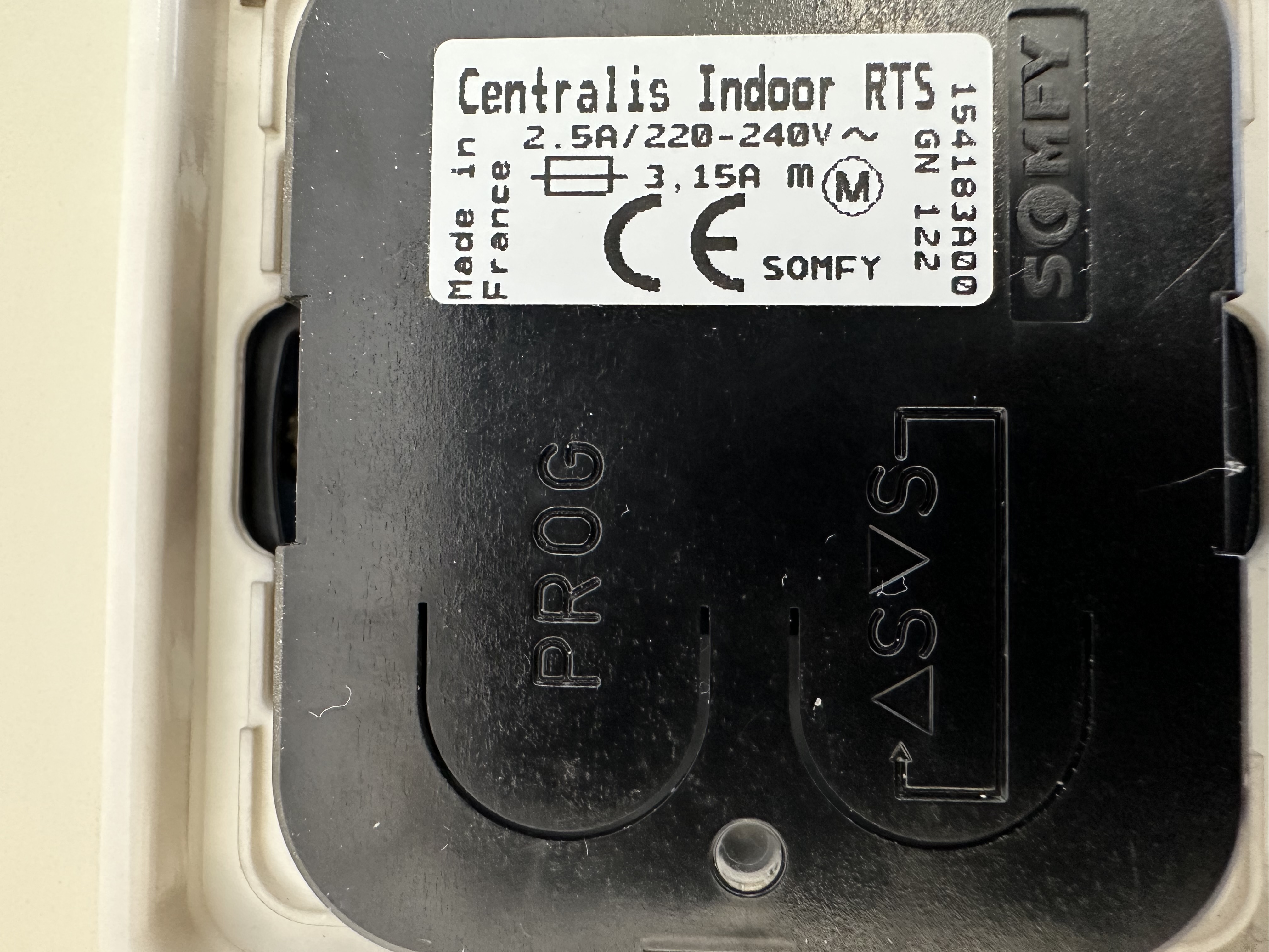

    Pour affecter un point de commande à l'indoor faites ceci; appui 3s sur prog indoor = mouvement VR, puis appui bref 0.5s sur prog centralis = mouvement VR.

    J'avais déjà tenté de faire cela mais lorsque je maintiens 3s le bouton Prog de l'indoor, le voyant se met à clignoter mais le VR ne bouge absolument pas, idem sur la commande du Centralis.

    Si vous appuyez sur SVS y a t-il un mouvement du VR ?
    Si non, il faudra vérifier les raccordements au moteur et à l'indoor.

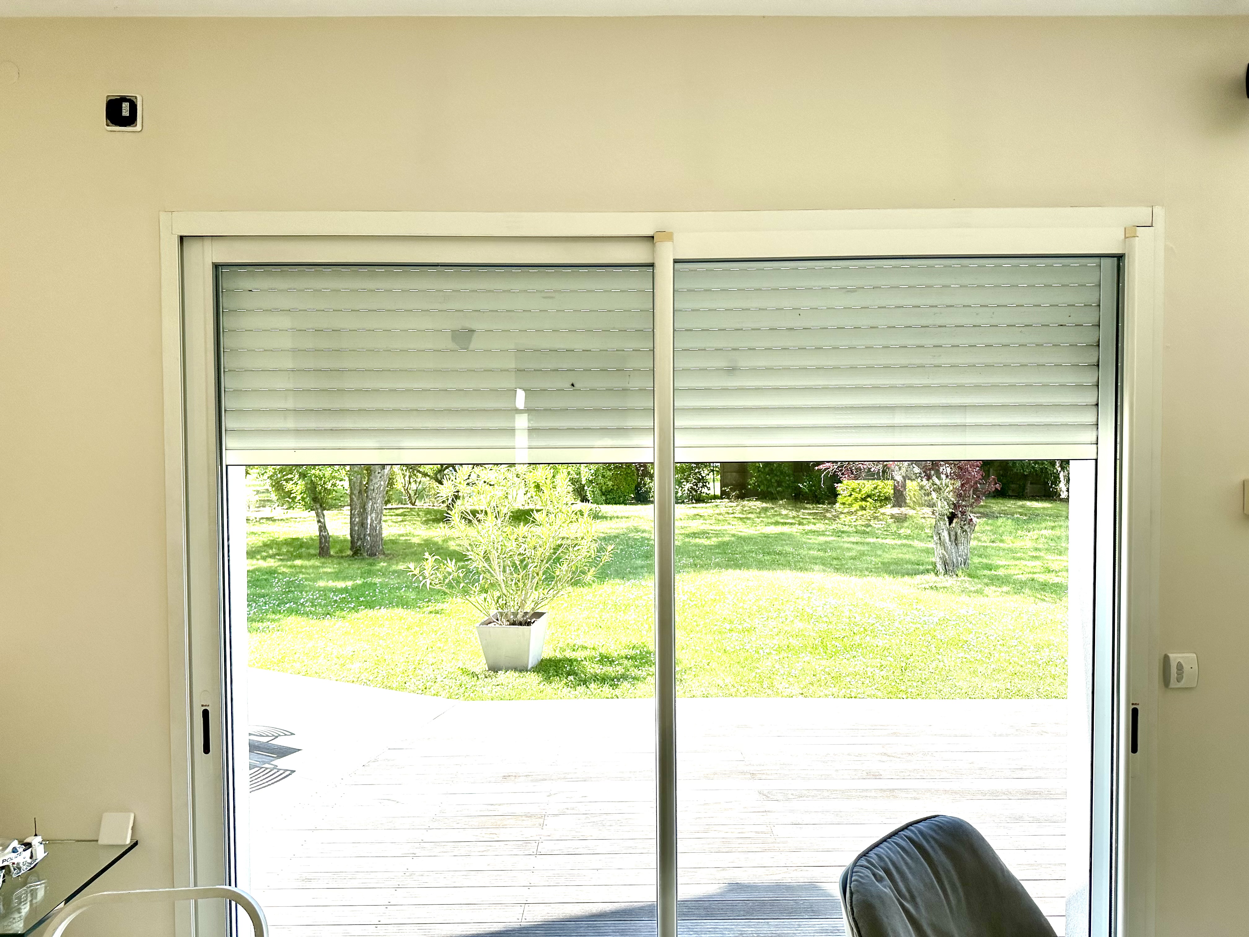

    Lorsque j'appuie sur SVS 1 fois, il descends, 1 deuxième fois, il s'arrête, 1 troisième fois, il remonte mais il reste toujours une partie du VR qui ne remonte pas complètement (voir photo).
    Et quand il arrive en bas, le moteur continue de tourner.

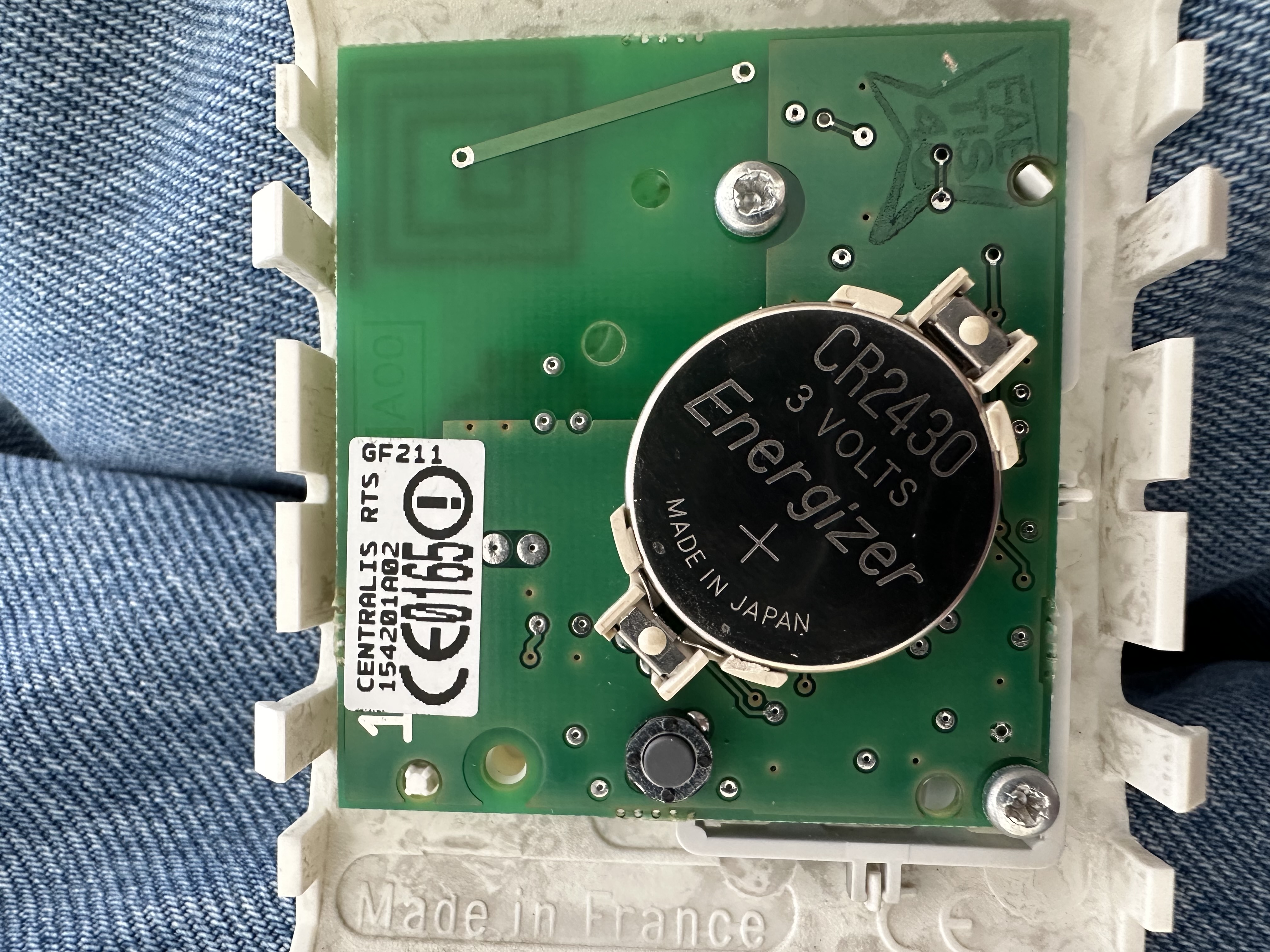

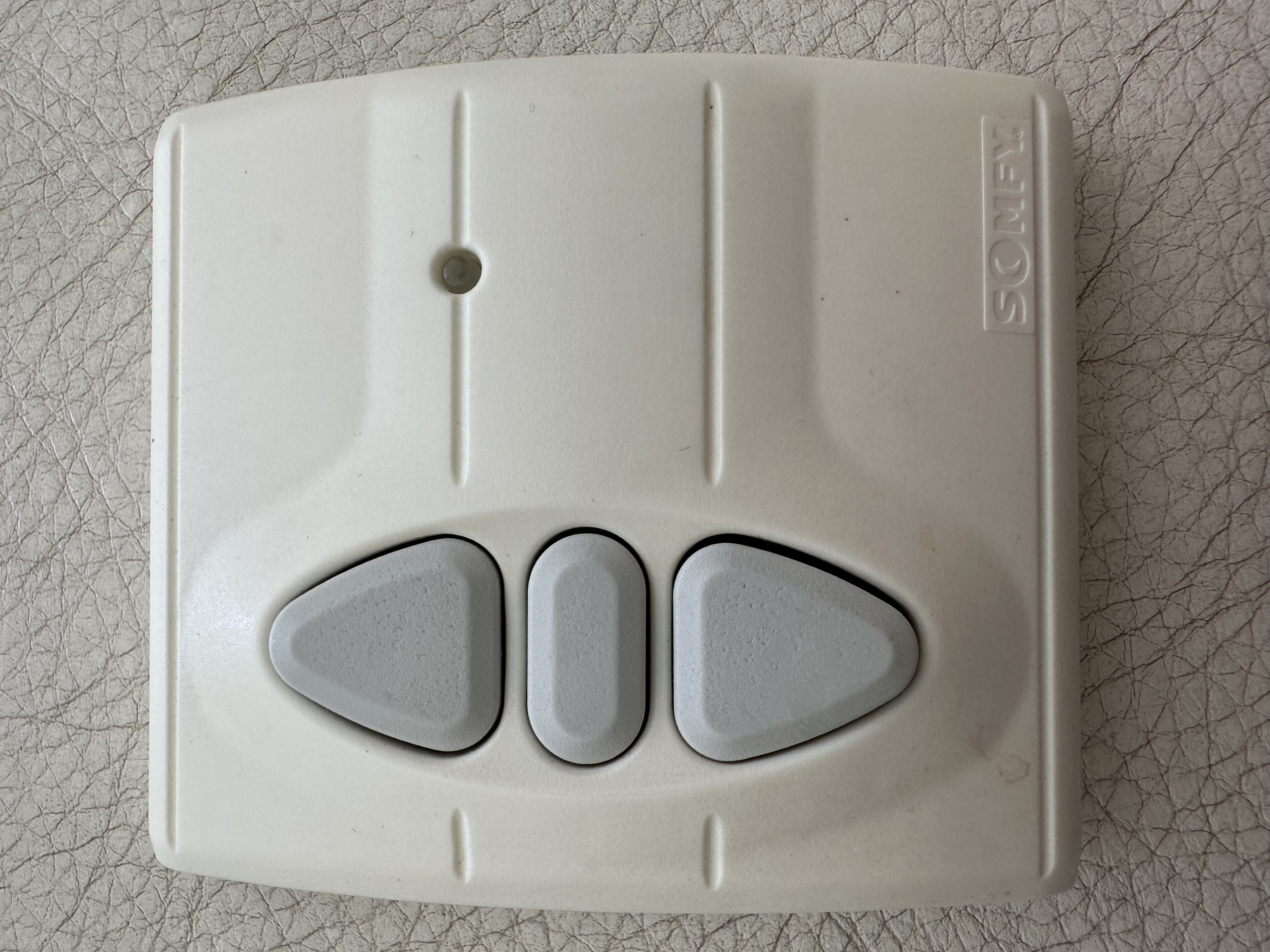

    Par contre, maintenant il faudrait que je puisse réappérer la commande centralis avec le boitier indoor.
    Charly
    Charly
    Charly
    Voici la notice https://service.somfy.com/downloads/fr_v5/noticecentralis...
    Si le bouton prog est inopérant sur le centralis c'est peut être que le prog se fait sans, voir B dans la notice.

    Ca marche ! :)
    En fait pour l'association, il fallait couper le courant et la rallumer avant l'opération.
