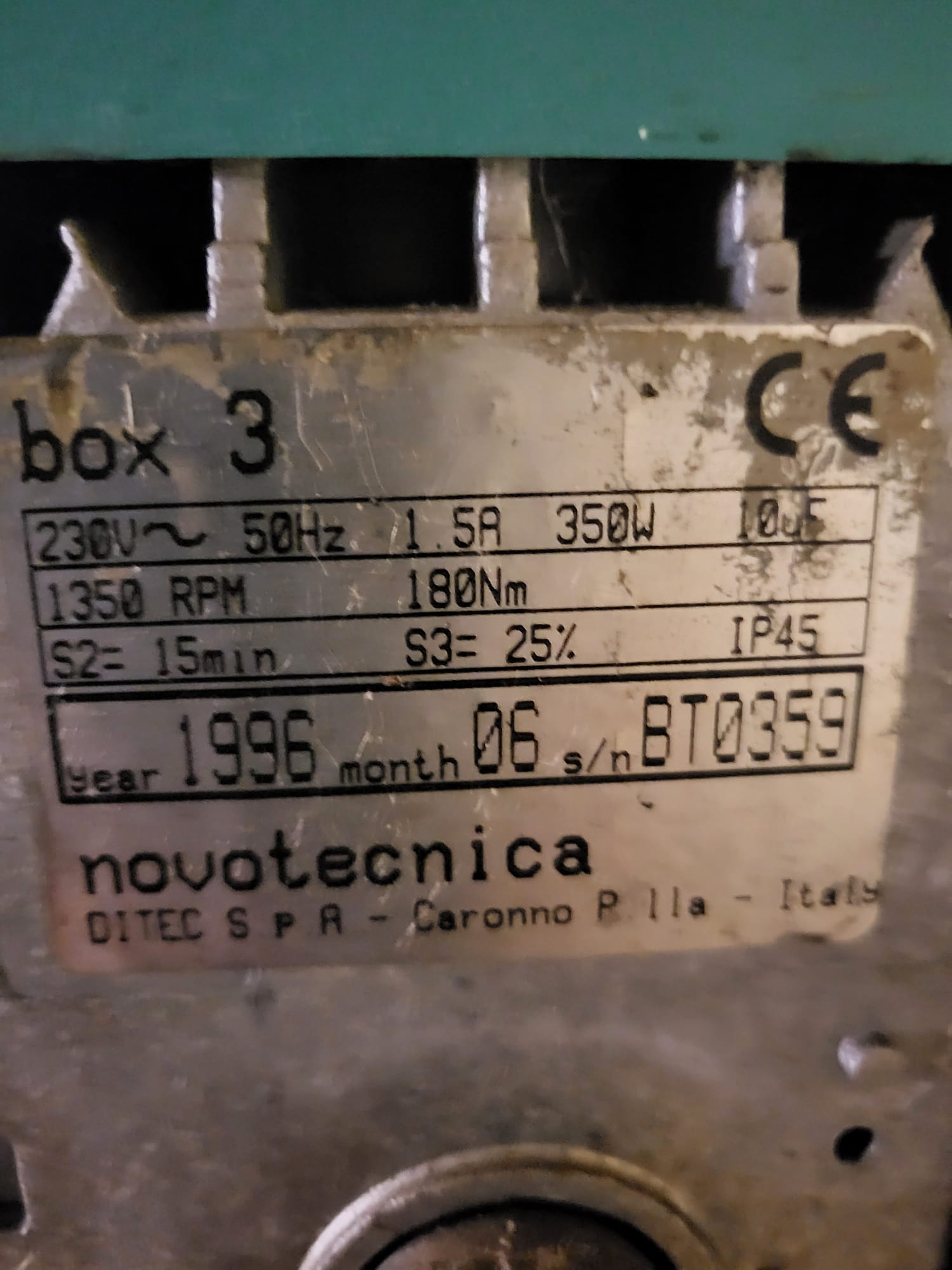

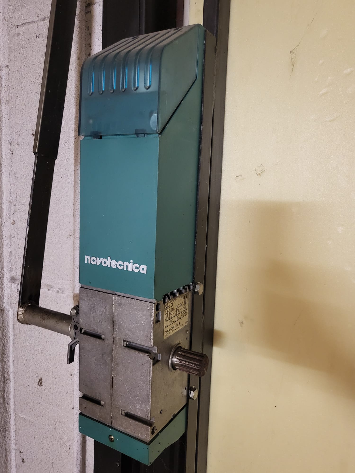

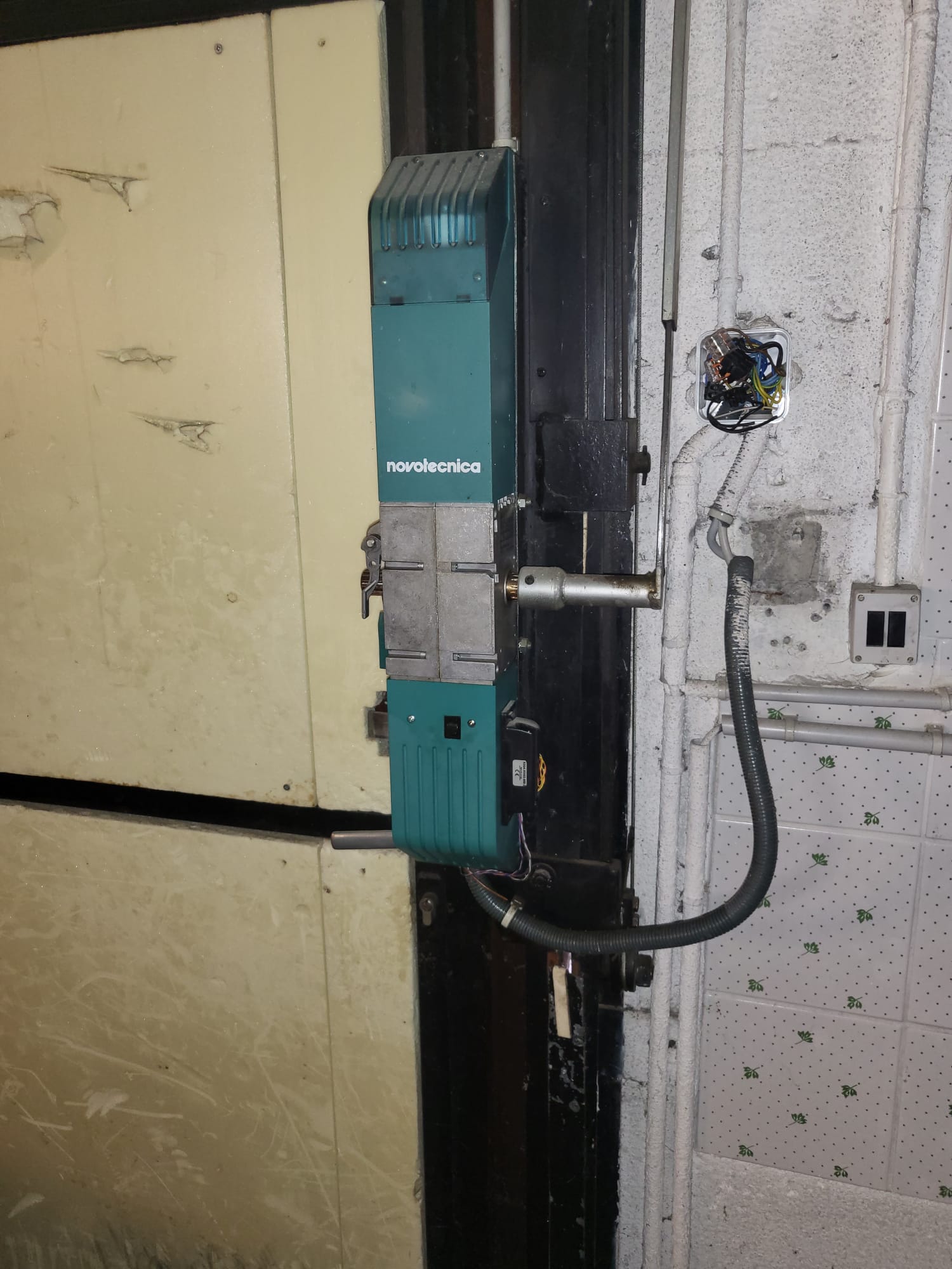

J'ai actuellement une porte de garage avec moteurs Novotecnica (voir PJ).
Que dois-je acheter, si c'est possible, pour l'adapter en language SOMFY ?

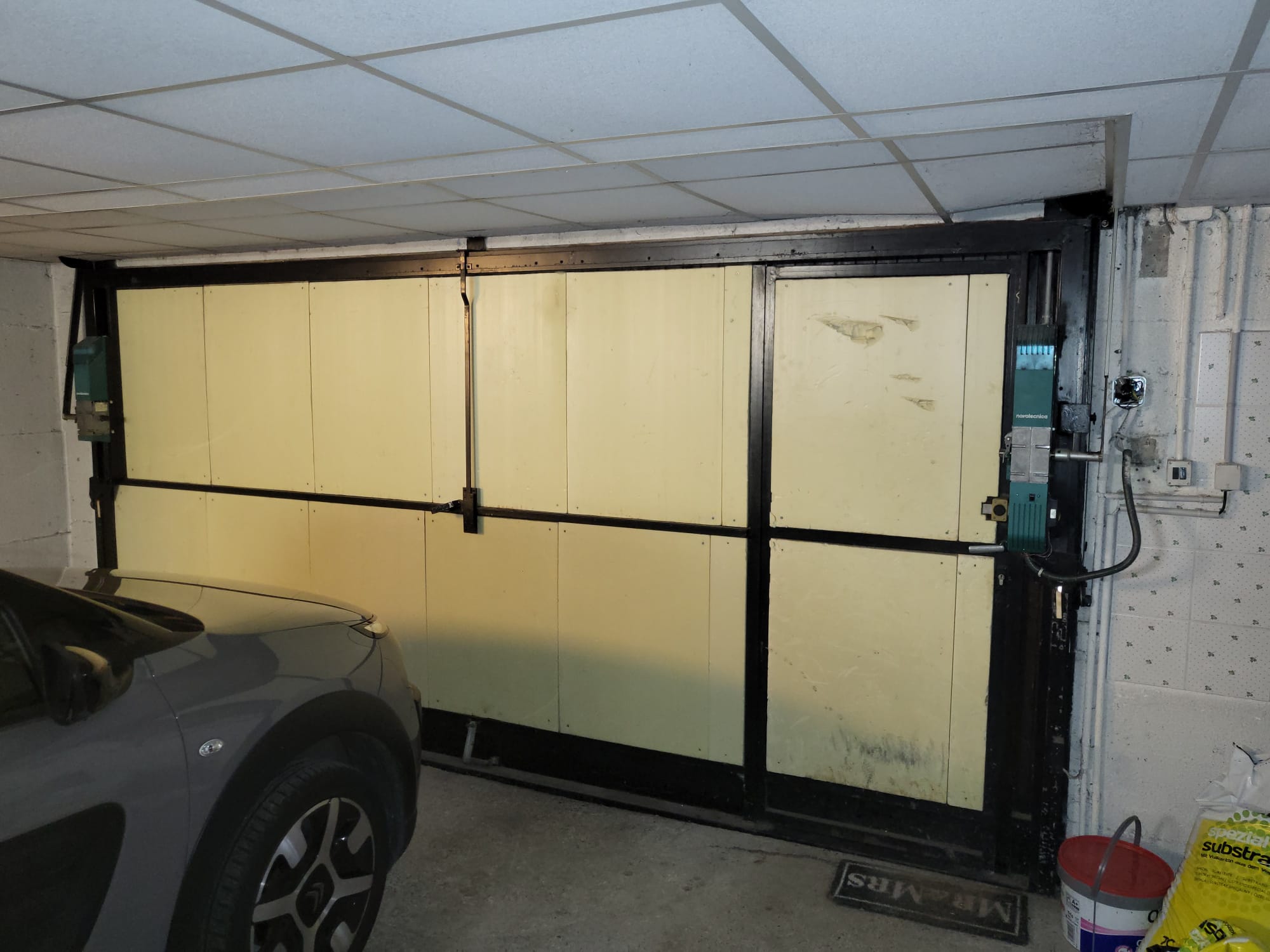

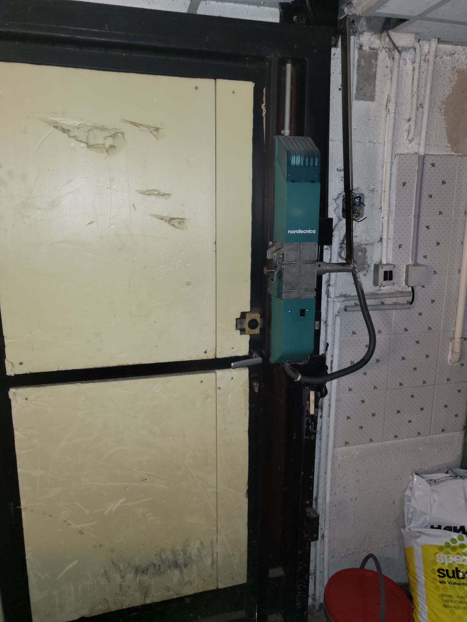

    Il nous faut une photo de la porte fermée vue de l'intérieur.

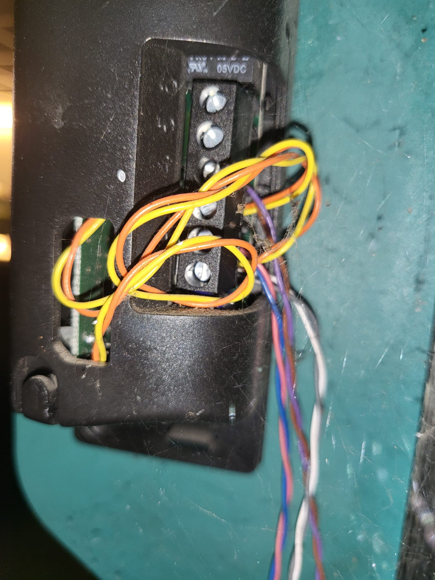

    Le récepteur RTS ne convient pas sur votre système sauf si alim 24v et contact sec, voire votre notice.

    Merci pour votre réponse.
    Voilà les photos demandées.
    Aucune idée si alim 24v et contact sec. Je n'ai pas de notice car l'installation date d'avant mon achat de la maison.
    Comment puis-je vérifier cela ?
    Aucune solution Somfy ne sera capable de manoeuvrer une telle porte.
    Poids, type de mouvement, surface, etc....Aucun critère n'entre dans un système Somfy.
    Sans schéma de raccordement de votre système je ne peux pas vous dire si l'ajout d'un récepteur Somfy est possible.

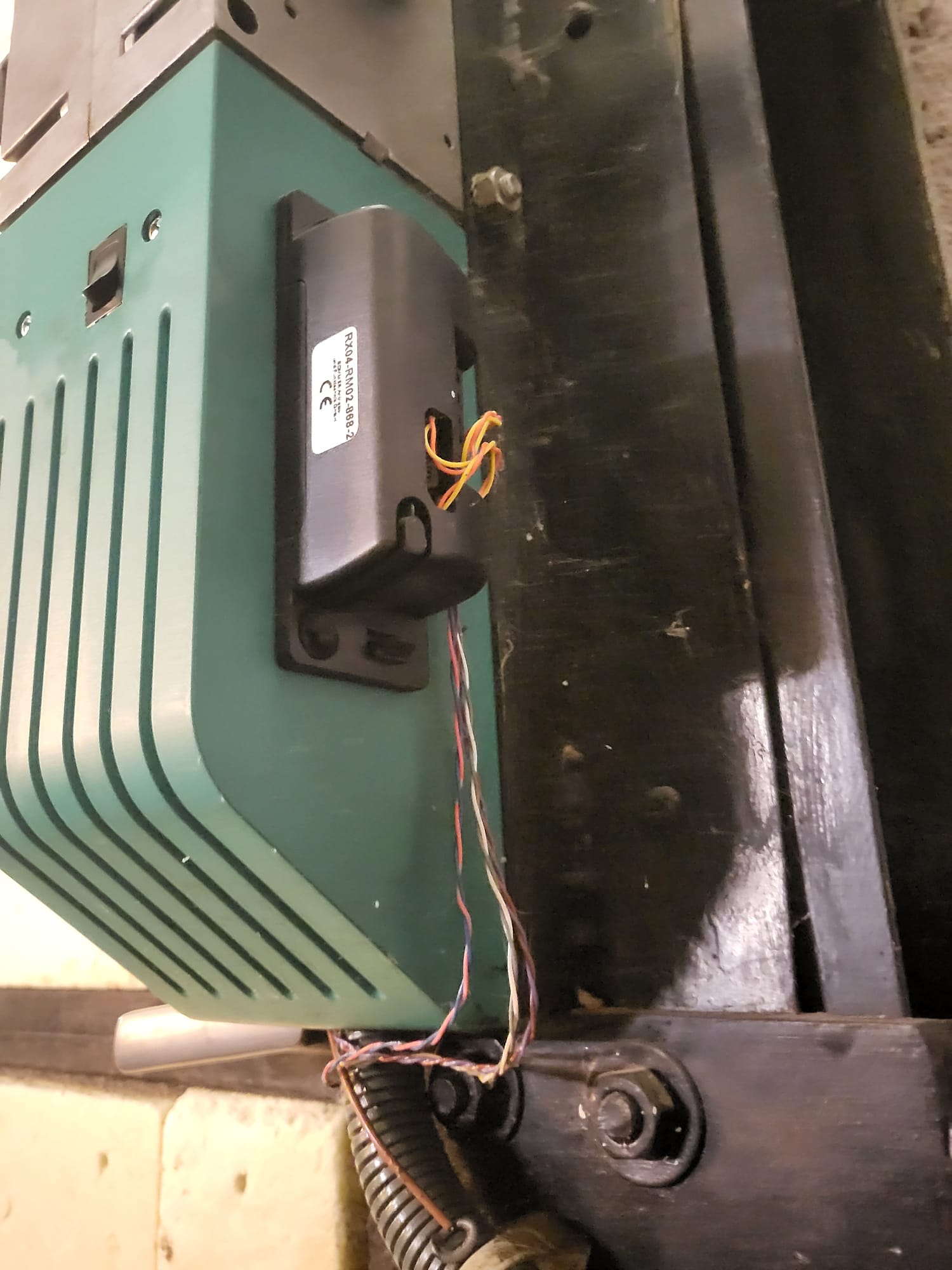

    Je vois qu'il y a un moteur par bras latéraux, mais, il doit y avoir un récepteur radio puisque vous avez des télécommandes. C'est ce récepteur qui recevrait une modif Somfy.

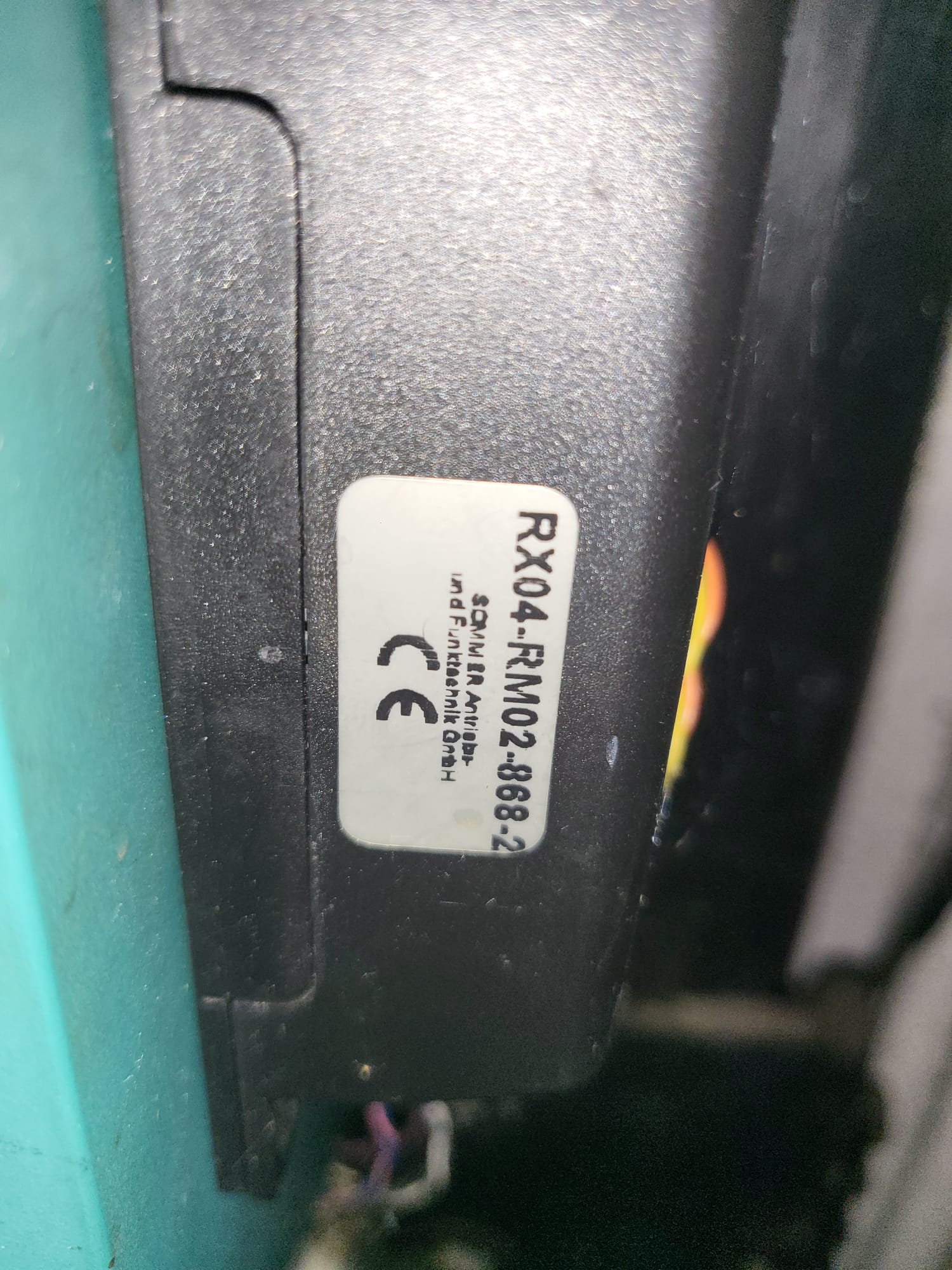

    Oui je ne cherche pas à modifier le moteur, seulement le récepteur. Il est fixé à l'un des moteur, je vous l'ai mis en PJ du premier message.
    Je verrai pour l'ouvrir.
    Richy C.
    Richy C.
    Richy C.
    Voyez si cela correspond à ce modèle .
