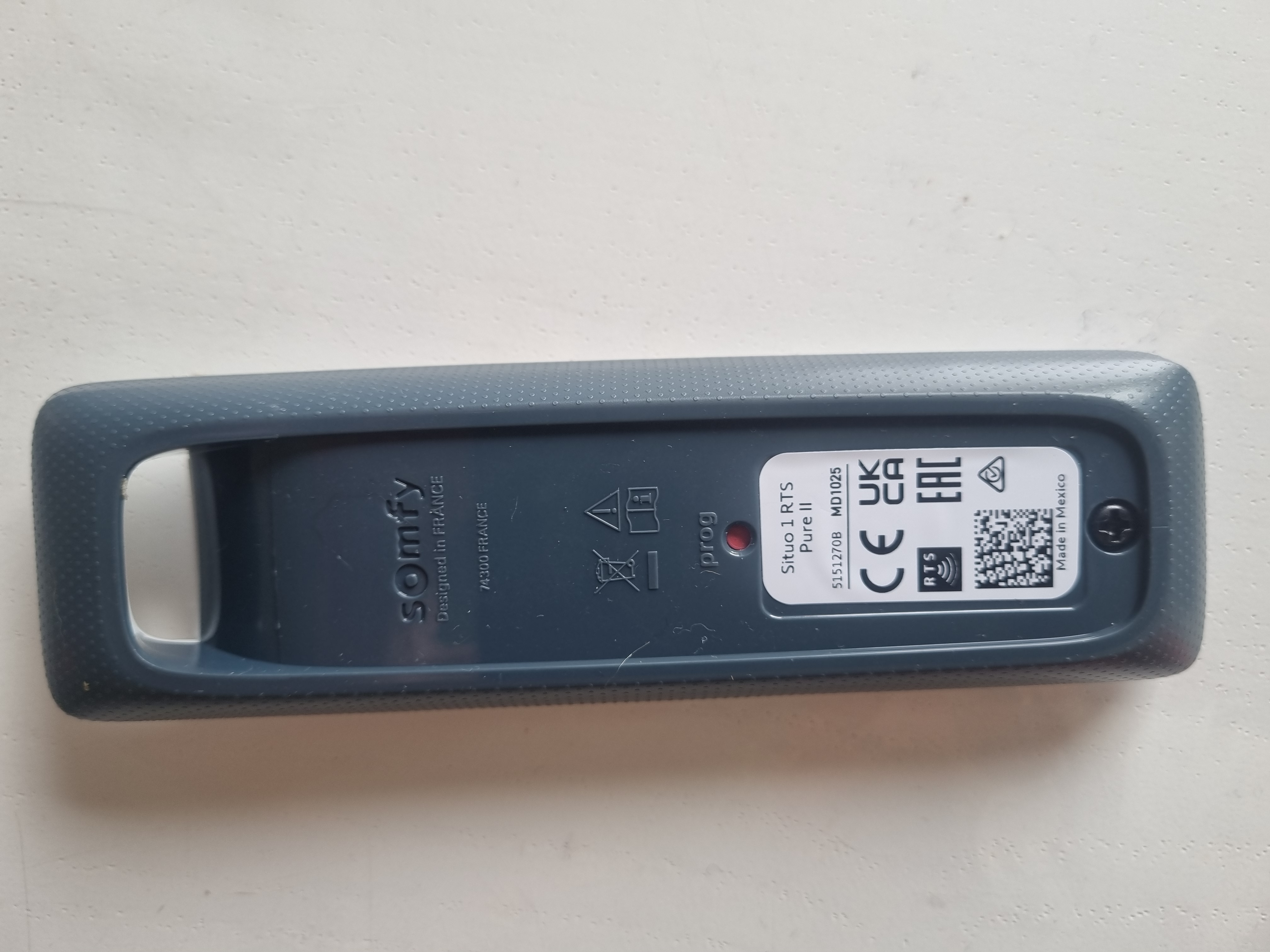

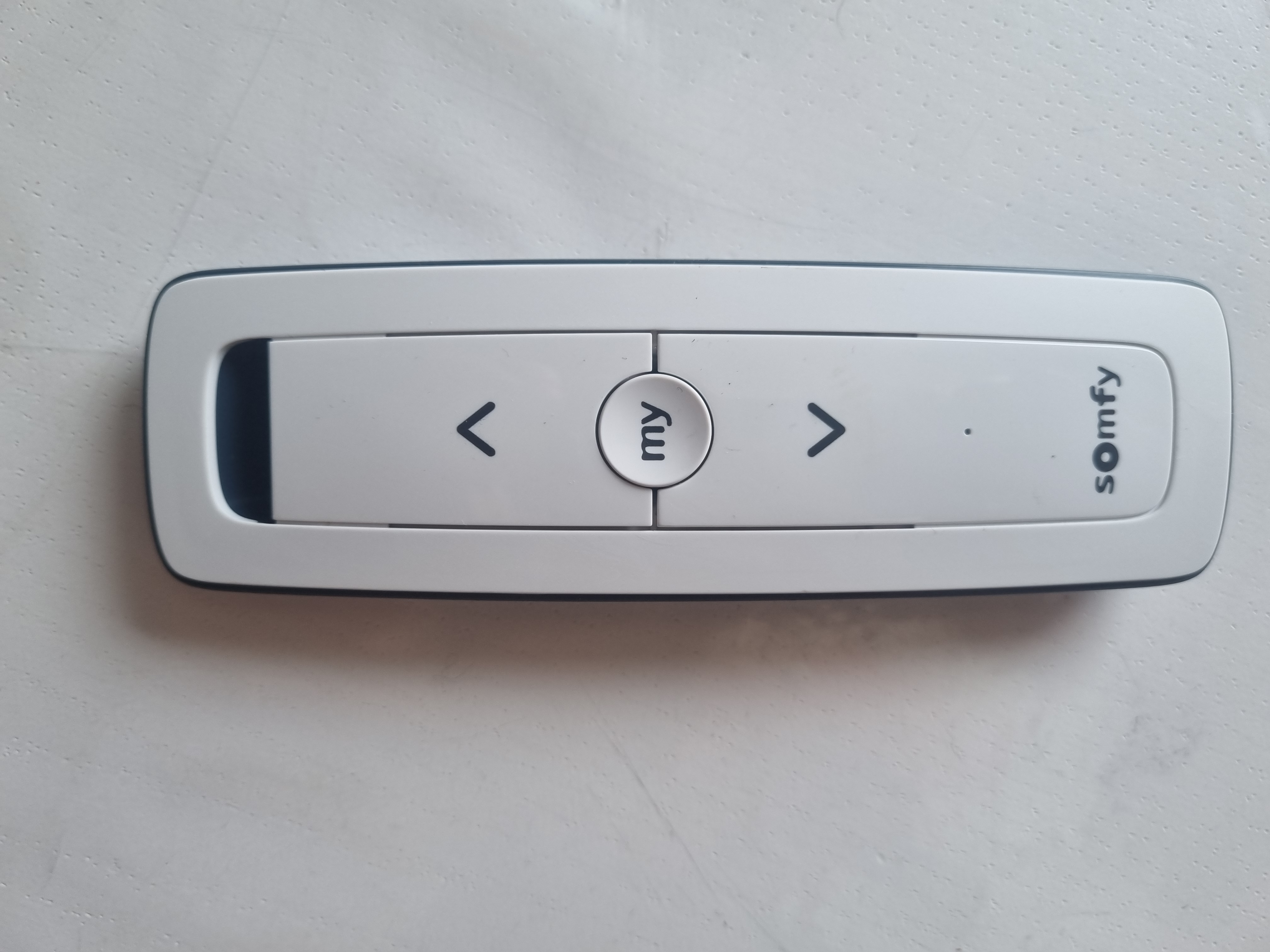

Je veux changer mon ancienne commande RTS par une nouvelle SITUO 1RTS, j'applique la notice de mes volets Synaptia 1000 à la lettre.

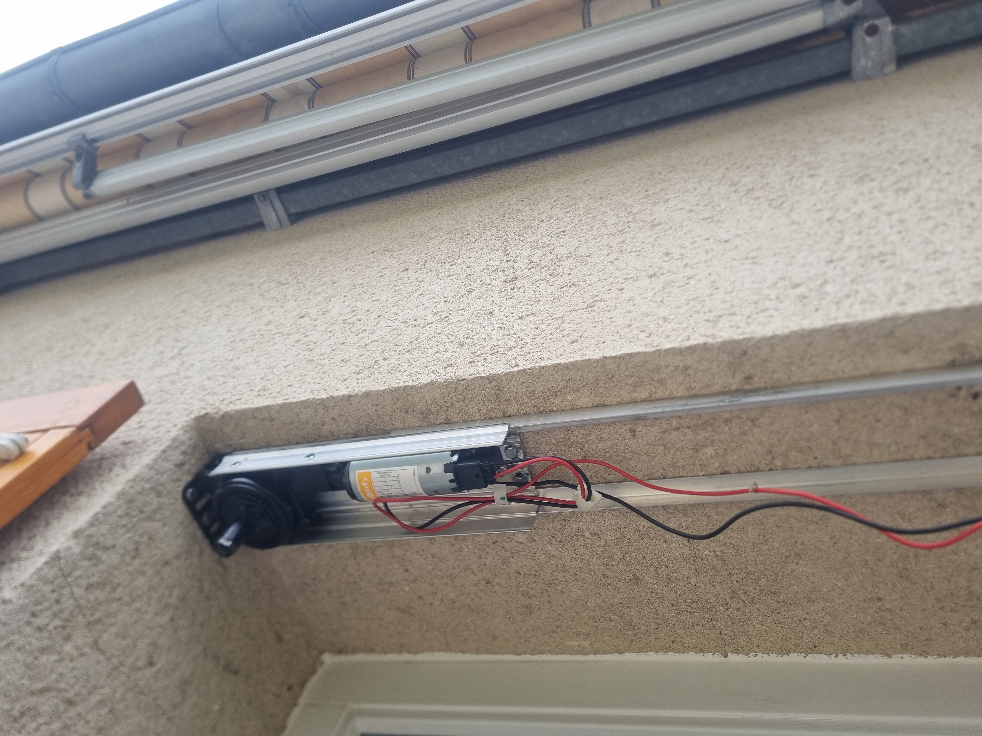

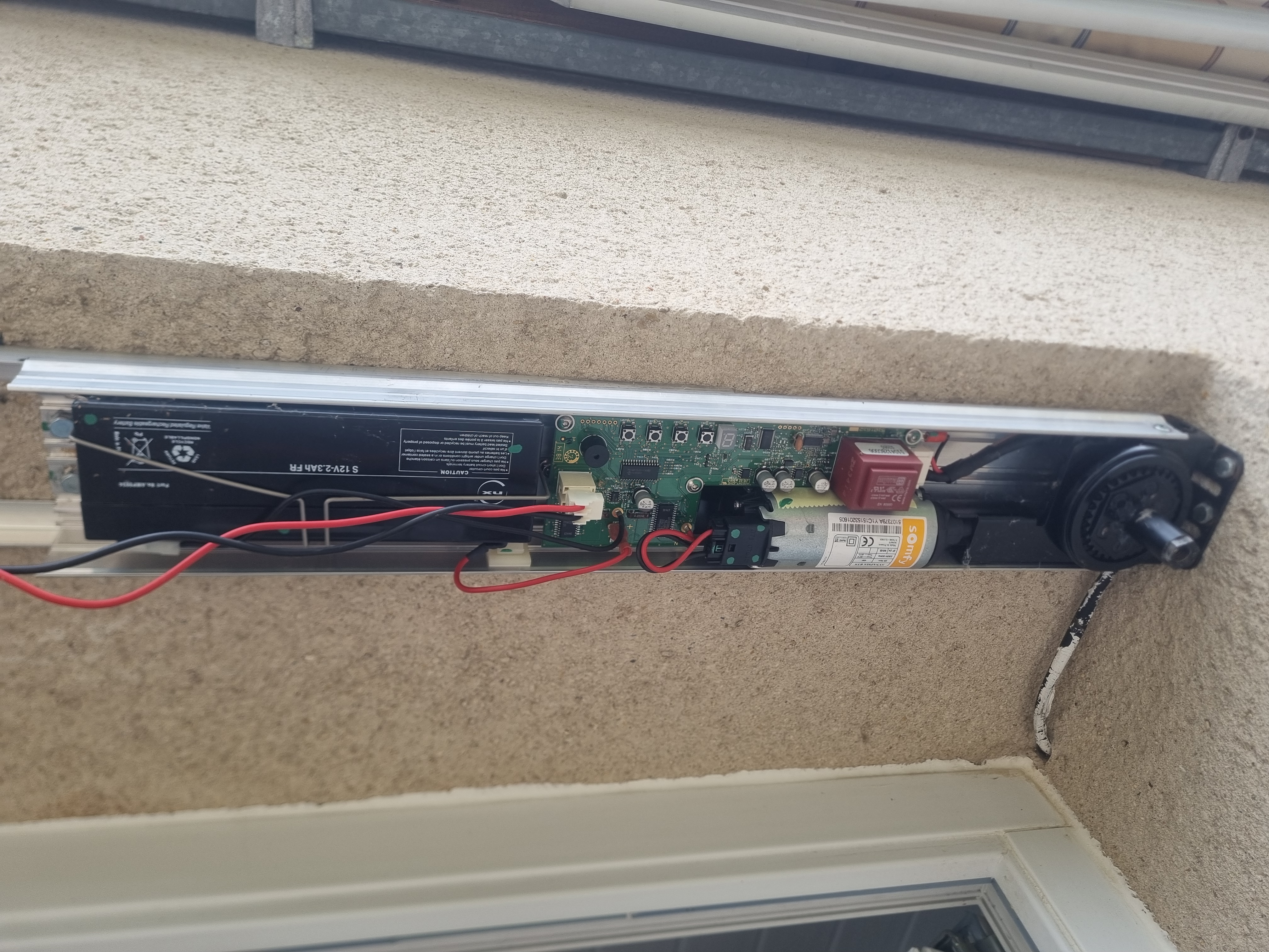

Lors de la pression de 2 s sur la touche 4, j'ai bien un bip mais pas de mouvement des moteurs, si j'appui sur les touches 1 et 2 j'ai juste un bref "tac" mais pas de mouvement des moteurs.
Ma batterie semble bonne (12,1V aux bornes)
Je ne sais plus que faire

    Pourquoi vous tripotez sur la carte ?
    Pour changer une TC faites ceci, appui 3s sur prog de la vielle TC = mouvement VB, appui bref 0.5s sur prog de la nouvelle = mouvement VB. C'est tout !
