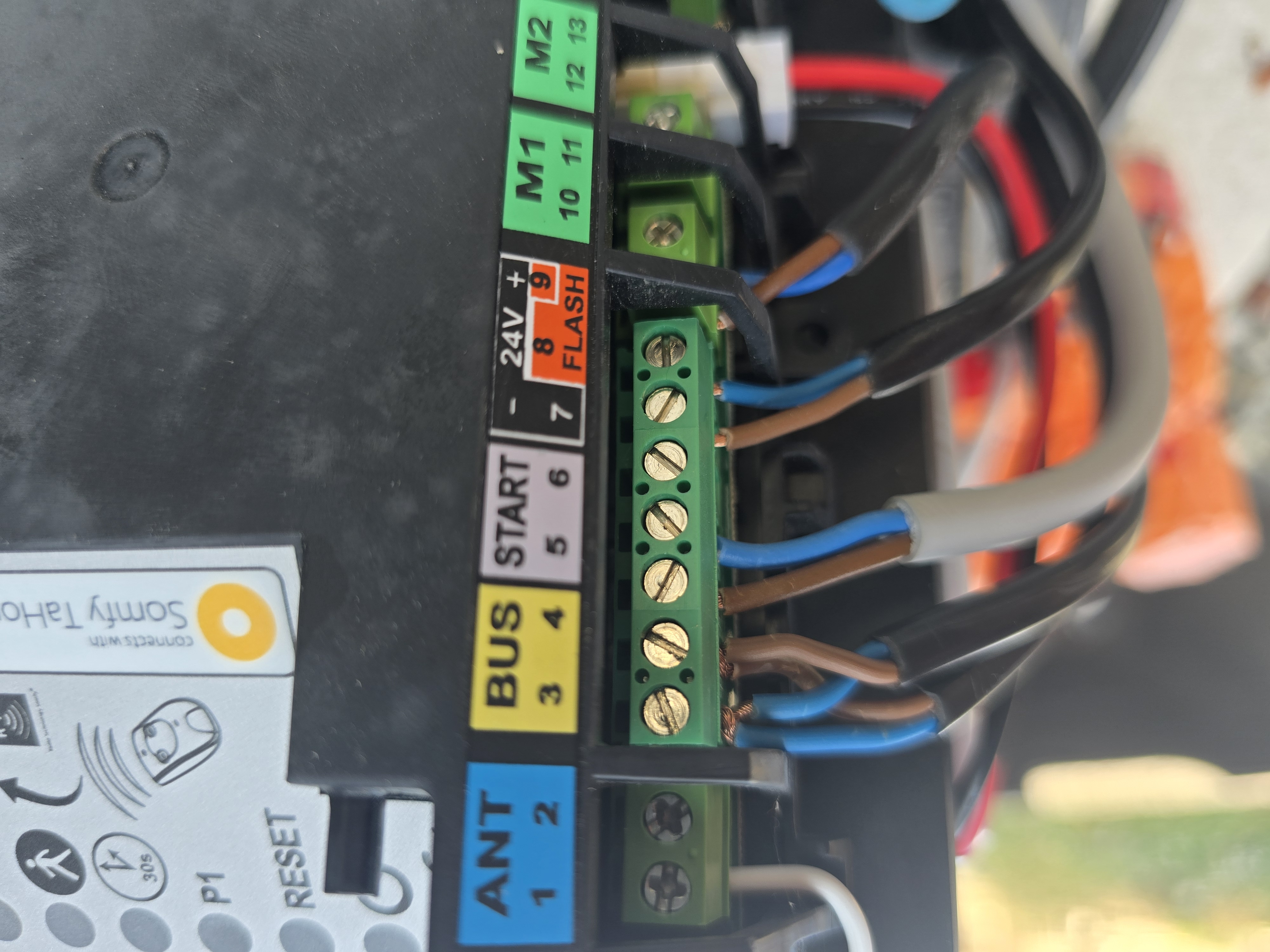

    Cela fonctionnait et je n'ai pas touché à l'alimentation du moteur.
    Je n'ai rien en M1.
    Alimentation sur "240v" et les cellules sur "BUS".
    Je vais essayer d'inverser les bornes des cellules.
    Ce détail aurait pu nous être indiqué dès le départ.
    Inutile d'inverser les fils aux cellules ca ne changera rien.
    Pour info le moteur se raccorde sur M1.
    Vérifiez le câblage cellules et la propreté interne des cellules.

    Le câblage est bon ( polarité respectée) j'ai refait les branchements. La LED est allumée et fixe en fonctionnement
    La propreté est bonne (sinon il y aurait un blocage à la fermeture?

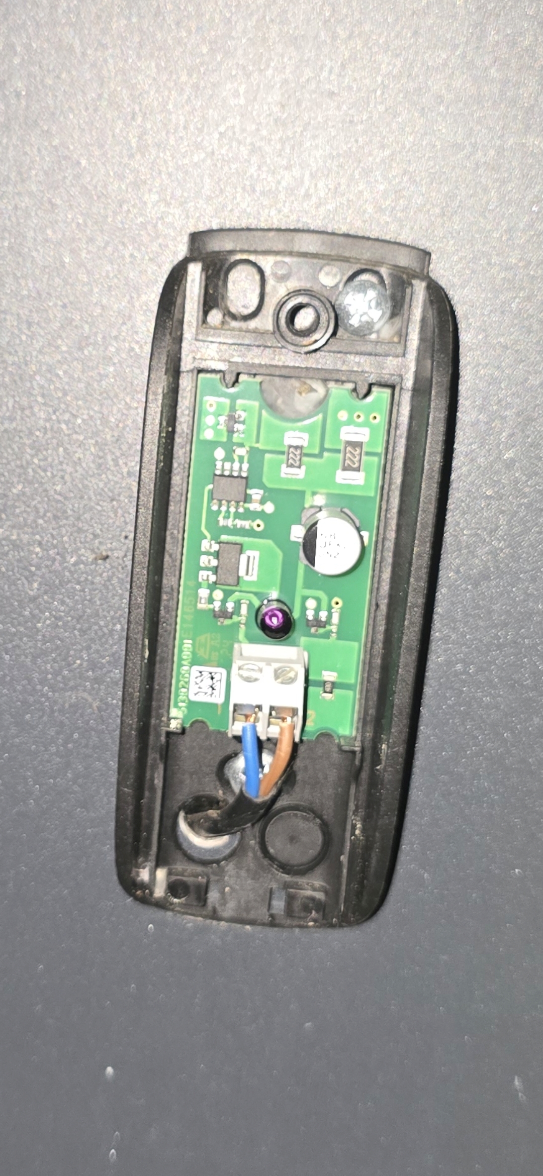

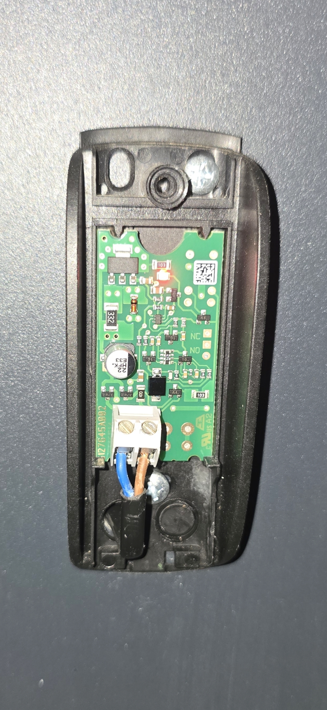

    En coupant le faisceau, est-ce-que la LED s'éteint ?
    Montrez des photos nettes des cellules capots ouverts.

    Déposez une cellule et raccordez la avec un câble volant.
    Rapprochez la de l'autre et faites des tests de coupure pour voir si à un moment elle stoppent le portail.
    Suivant la distance il se peut que le faisceau dévie.
    Avez vous essayé sans les capots ?

    On peut essayer plus simple.
    Débranchez la cellule TX, celle sans voyant.
    Est-ce-que le voyant rouge de la cellule RX s'éteint ?

    Merci pour votre aide.
    J'ai finalement contacté le SAV. Changement des cellules...
    J'espère que ca ira.
