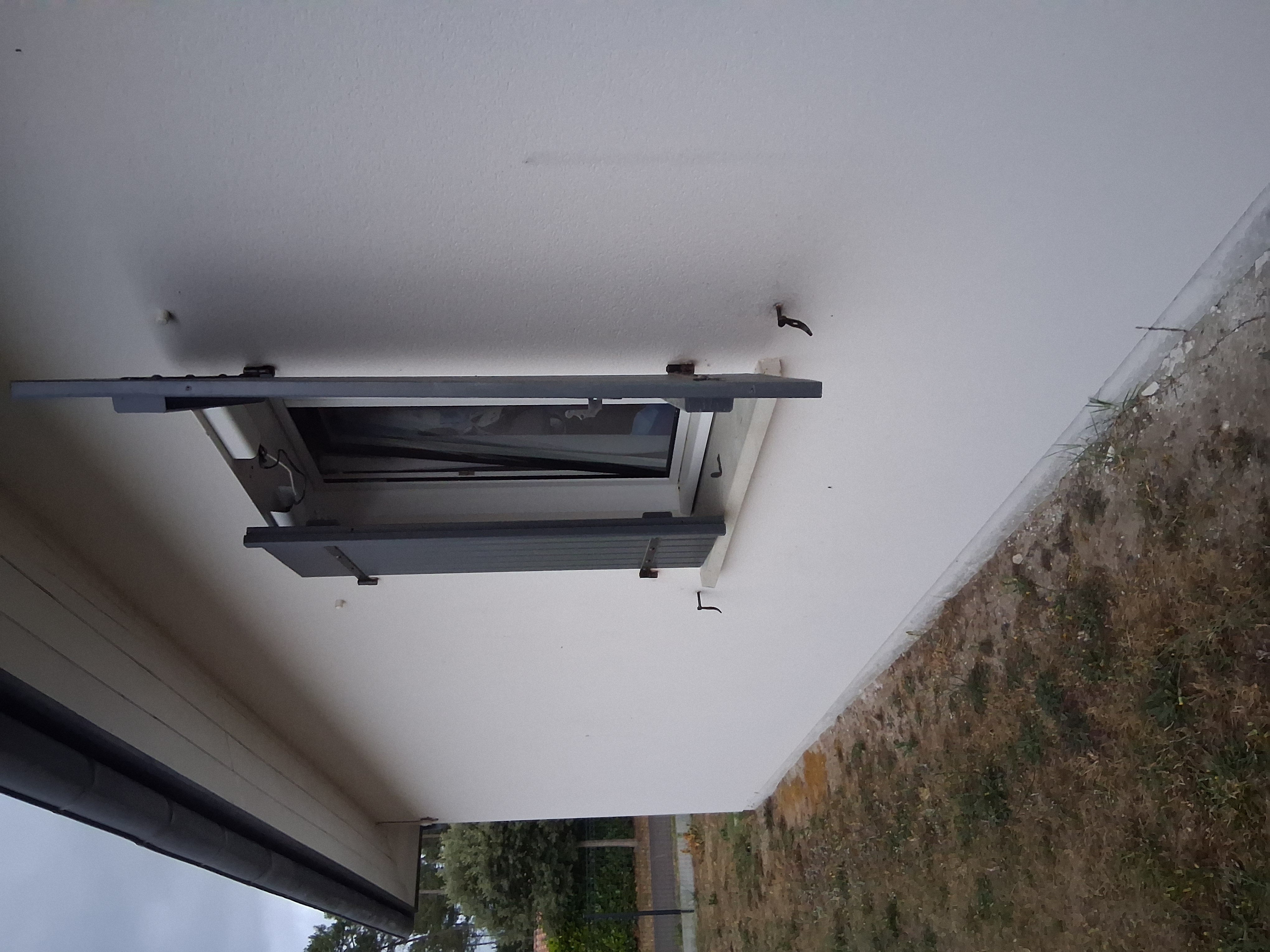

Mon volet est reste un ouvert un fermé et je ne peux pas le reinitialiser.
J ai debranche et reinitalisé en restant 7s sur le bouton xet rien il fait bien un bip et un petit mouvement mais pas plus
Quelqu’un peut il m’aider

    Votre manip à dérégler les FdC.
    Faites point par point minutieusement ces opérations :
    1) déposez le carter central et déclipsez le carter côté électronique en l'inclinant sans le déposer.
    2) le cas échéant débranchez la batterie de secours, puis débranchez la phase durant 5mn et rebranchez = bip.
    3) appui long 15s sans relâcher sur le bouton "X" jusqu'au second mouvement et bip.
    4) rebranchez la batterie et fermez les carters.
    5) Sur la TC, appui simultané sur M/D jusqu'au mouvement + bip.
    6) appui sur M jusqu'au mouvement pour contrôle sens rotation.
    7) si électronique à droite aucun changement de rotation et de priorité, si électronique à gauche changez le sens de rotation et de priorité.
    a) priorité : appui simultané My/D = mouvement + bip
    b) rotation; appui My = mouvement + bip.
    8) réglez la force; recommandé 4 sur tous battants sauf PVC et résine.
    9) pas de bip sauf si battants sur voie publique.
    10) lancez l'auto apprentissage par appui simultané M/D = bip.
    11) validez l'auto apprentissage par appui sur My = mouvement + bip.
    12) affectez la TC par appui bref sur prog = bip.
    Tout est rentré dans l'ordre.

    merci je réessaye ce soir, je n'ai pas besoin de mettre les volets en demi ouverture ?
    merci je croise les doigts pour y arriver .
    merci je vous tiens au courant

    Bonsoir au point 6, je n’ai pas dd bip ni mouvement .
    Que dois je faire
    Merci par avance
