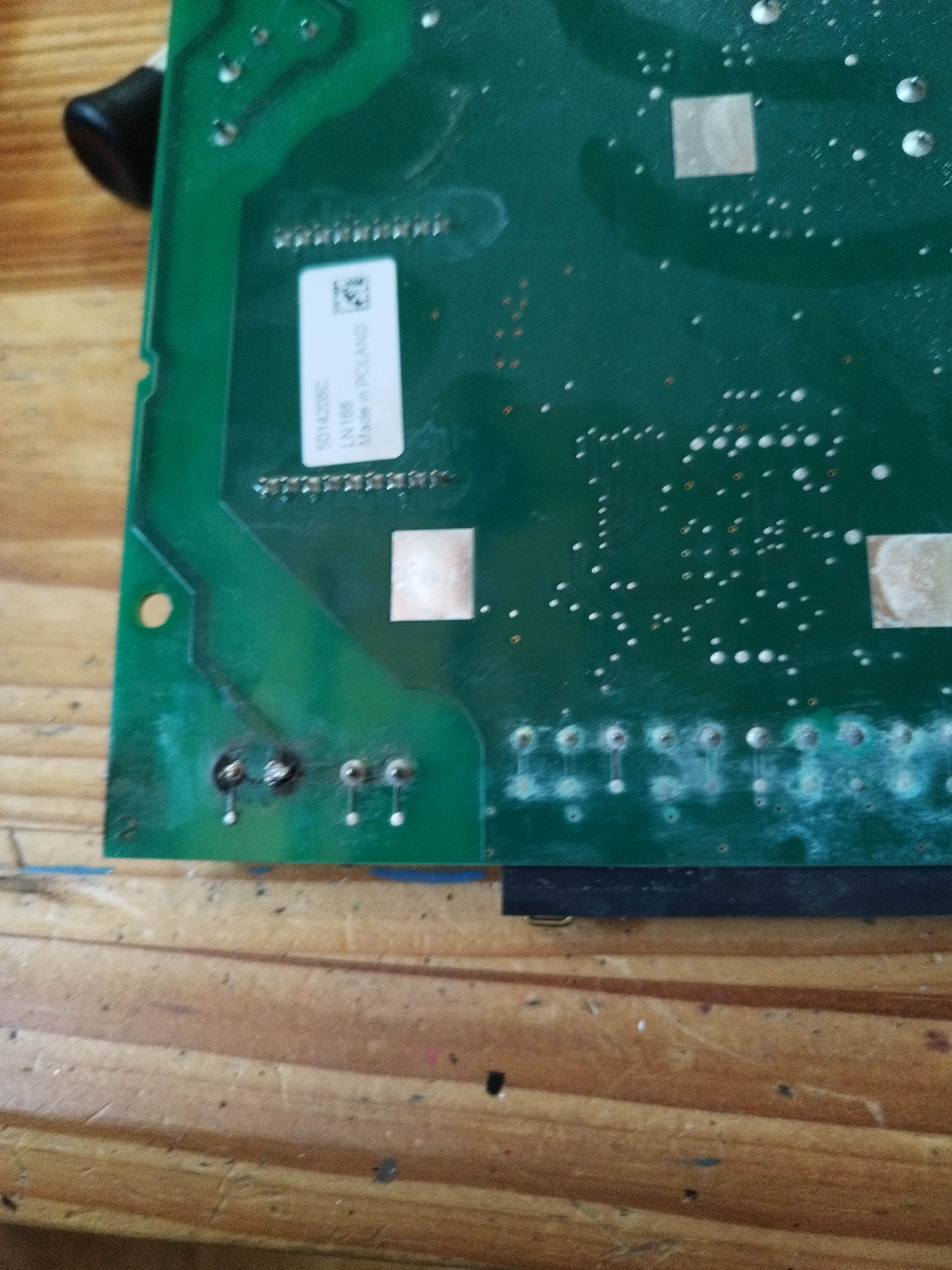

Après une coupure de courant cette nuit, le moteur a fait disjoncter son circuit au retour du courant.
Je l'ai demonté et ça a chauffé un peu au niveau de l'arrivée du secteur sur la carte mais rien de méchant. Tout le reste de la carte est clean. D'où peut venir le problème? Du transfo ?
Merci !

    Rien de méchant.....Pour moi la carte est HS.
    Elle ne se trouve plus, il faudra soit remplacer la tête moteur par une smart IO soit faire réparer cette carte.

    Merci pour la réponse, c'est ce que je me suis dit.
    J'ai nettoyé, rebranché et il fonctionne...
    Étrange mais bon bonne nouvelle...
    En espérant que ça dure ;-)

    Le pourquoi est simple, ou la carte a pris la flotte, ou une souris a fait pipi dessus la queue bien au chaud ...
    Dans un environnement humide ou pas dans un garage, le cuivre des pistes va se ronger sous le verni vert ...
