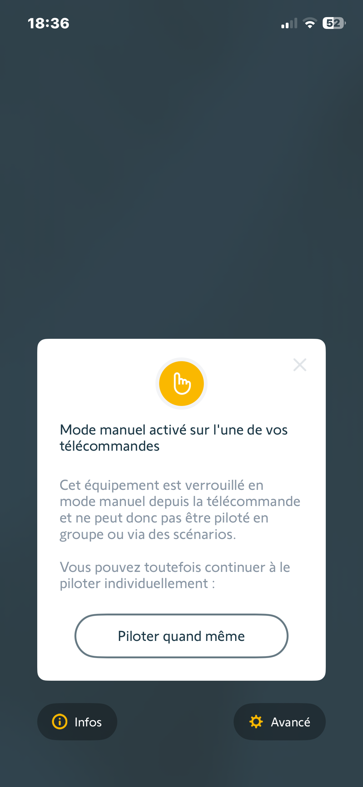

Par contre sur l’application TaHoma je n’arrive plus à faire un scenario
Les scénarios que j’avais avec la première télécommande ne s’applique plus car il m’annonce que la télécommande est en mode Manu. Le pb est que je n’ai plus la télécommande

    Vous êtes bien en mode "automatique" sur la nouvelle télécommande ? Le mode "manuel" empêche toutes actions émises depuis un appareil autre qu'une télécommande non programmable. (TaHoma par exemple).

    J’ai bien ma télécommande en position auto, quand je passe de auto à Manu et vice versa les volets font bien un mouvement de va et vient
    Les motorisations ne savent pas que l'ancienne télécommande est hs. Il va falloir les réinitialiser pour faire une suppression de toutes les télécommandes pour les réenregistrer.
