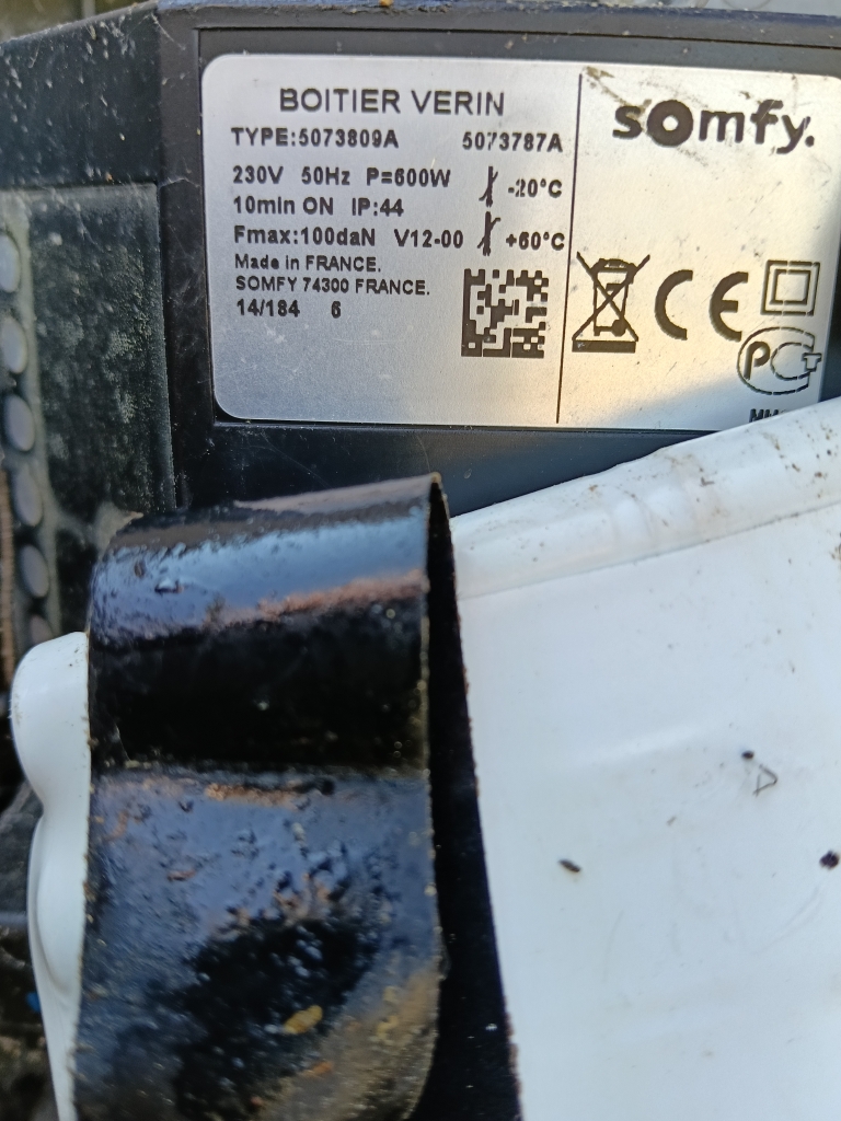

compatibilité du moteur 5073787A/5073809A avec le kit solaire 2400961

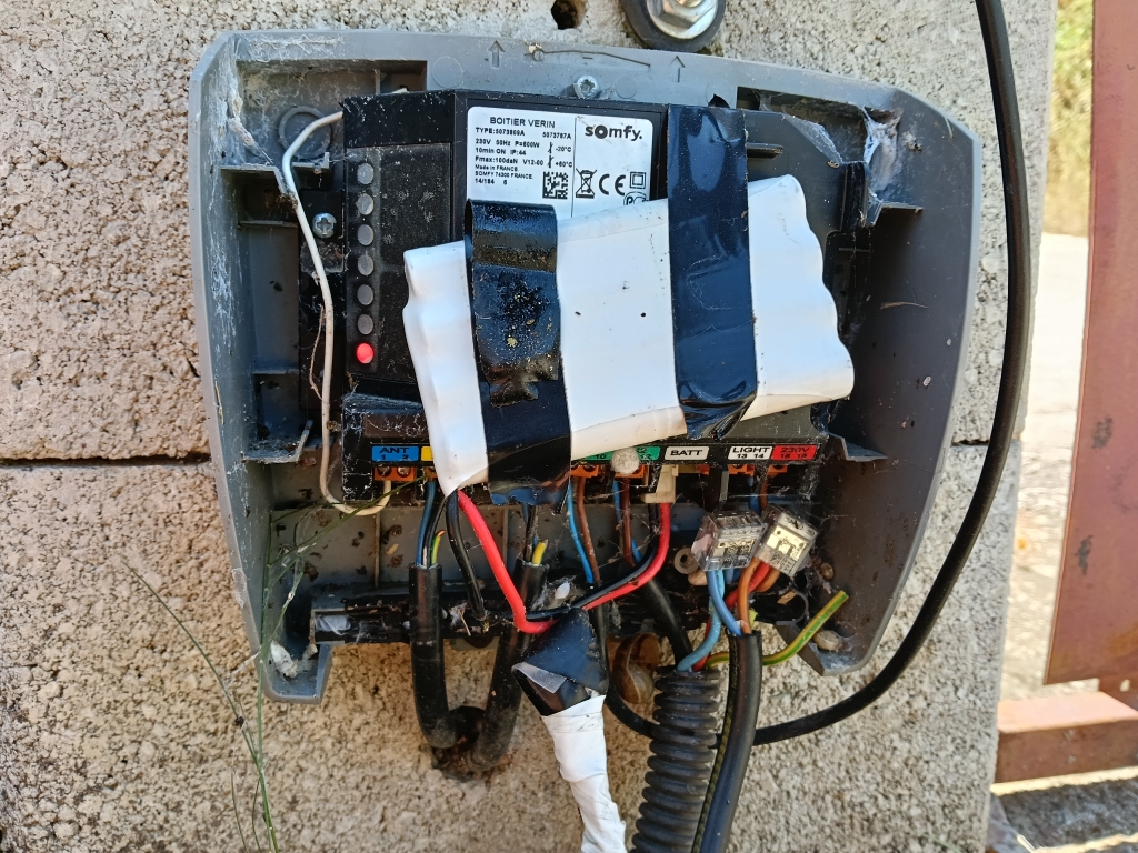

qui peut me dire si mon ancien moteur est compatible ? Je n'ai pas le modèle (peut-être SG...)

    Oui compatible avec le solaset.
    Votre appareil est de la gamme système à vérins, SGS ou Exavia.
    Boîtier électronique de 2014.
    Un peu envahi par les bestioles.
    La batterie est certainement morte ... mieux vaut la retirer.

    Bonsoir et merci de vos réponses.
    A quoi sert cette batterie ?
    Puis-je la changer facilement ?
    En fait mon alimentation directe bugue avec la pluie et l'electricien me propose de retirer un cable mais c'est une longue distance et donc hors de prix.
    C'est pourquoi jevoulais remplacer l'alimentation directe par le kit solaire.
    Actuellement ça ne fonctionne plus (batterie ?). Je peux essayer, ça ne doit pas valoir grand chose...
    La batterie est pour le secours en cas de coupure de courant.
    Comment êtes-vous persuadé que le câble d'alim 230 V~ est en défaut ?
    Quelle longueur ?
    Avez-vous testé avec des rallonges ?
    En supposant et en espérant qu'il soit dans une gaîne, avez-vous essayé de tirer dessus pour voir si l'autre extrémité suit ?
