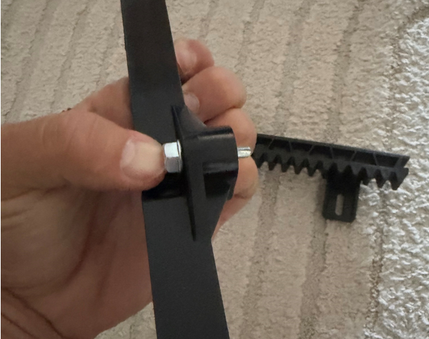

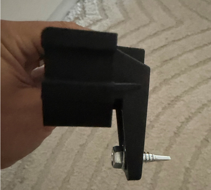

Par contre, je me pose la question du choix de la fixation pour ces crémaillères hautes sur mon portail ; autant pour des fixations bases les vis autoporteuse 6.3*30 sont parfaites et la crémaillère est directement plaqué contre le portail (0.5cm entre la tete de vis et le portail), voir photo crem1 et crem2.
Mais pour les crémaillères hautes, ce type de vis n'est pas aproprié (trop petites).

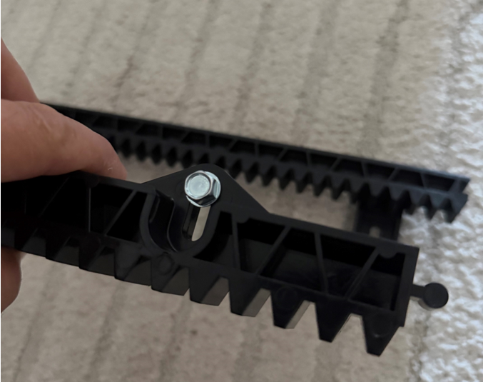

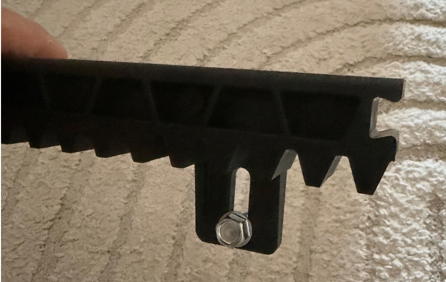

Est ce que la visse se fixe de cette manière car elle ne rentre pas dans le trou ovale (photo crem4) et dans ce cas je mets des vis plus longues (6.3*45 par exemple) et cela sera suffisant ou alors il y a qq chose que je n'ai pas compris ; à la différence de la crémaillère basse, il y a un écart important entre la tête de vis et le portail (photo crem3), j'ai peur qu'il n"y ait pas assez de tenu entre la crémaillère et le portail

    Une crémaillère se fixe sur le renfort bas du portail.
    Donc par des vis à métaux M8 qui nécessite un perçage à 6.5mm puis taraudage M8.
    Une rondelle sera placée sur chaque fixation.
    ralou
    ralou
    ralou
    merci pour votre retour, je vais donc utiliser des vis M8+rondelle, bonne soirée
