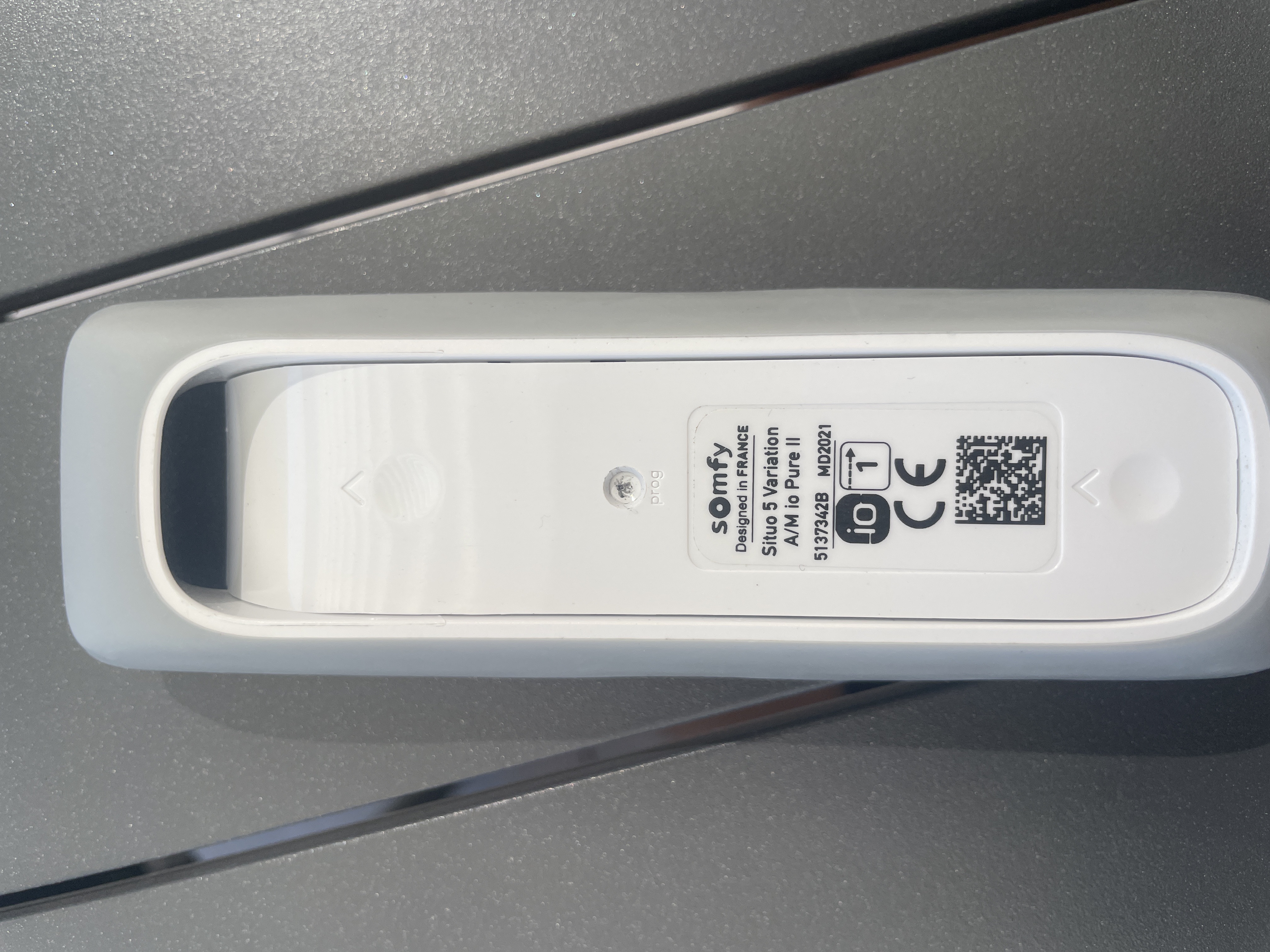

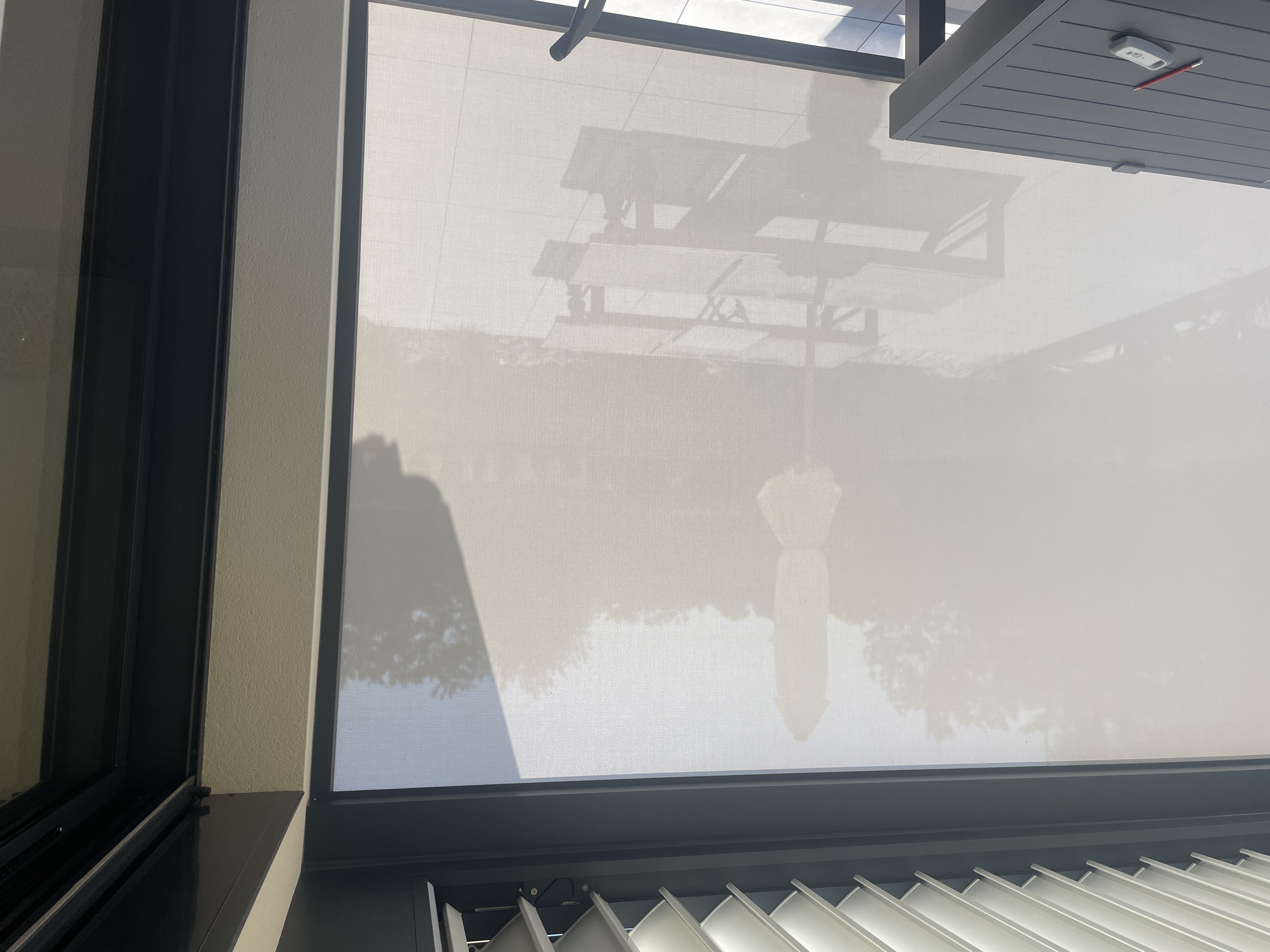

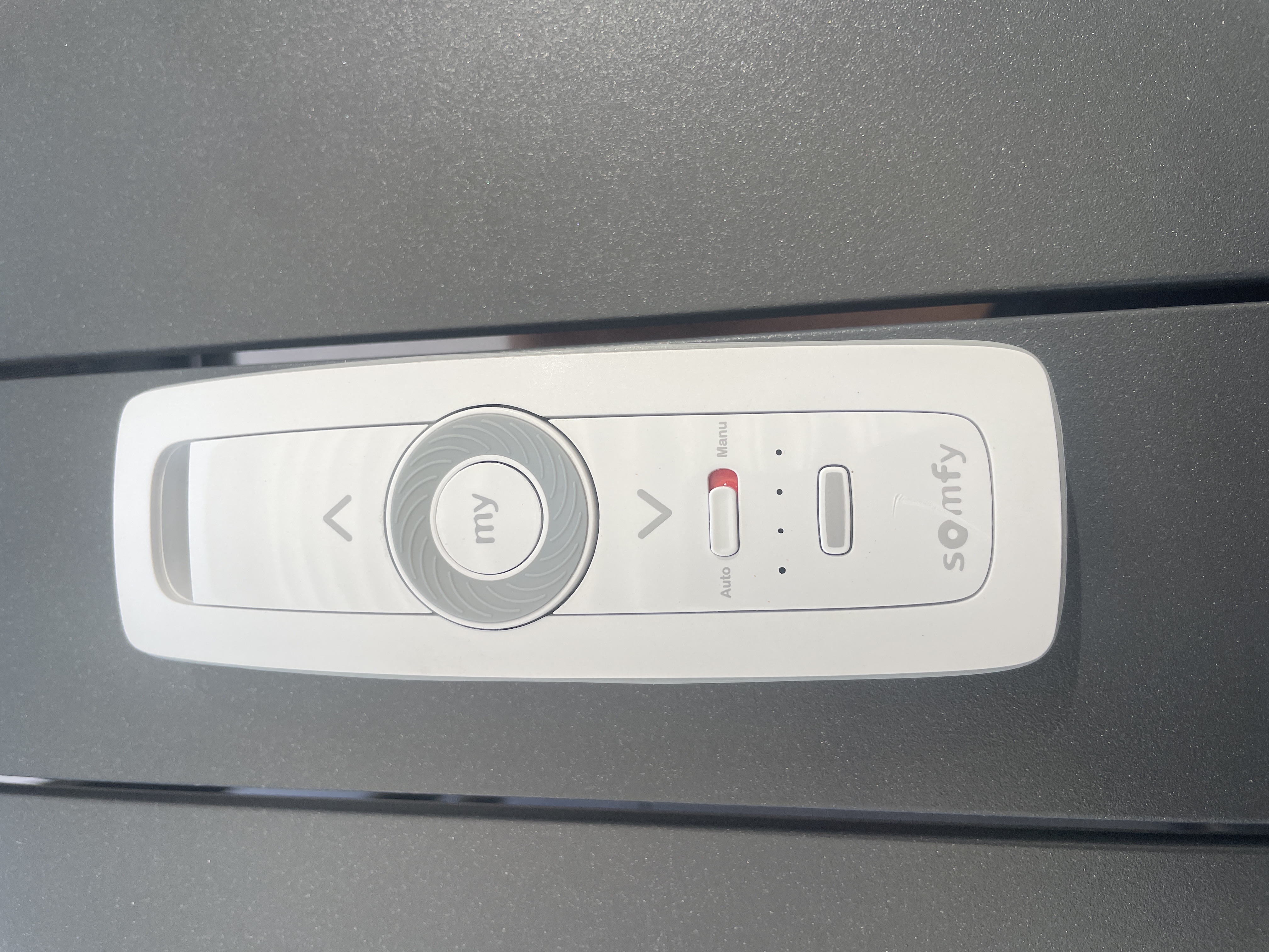

Je souhaite régler la fin de course de mon store screen de pergola bioclimatique (store latérale) il descend un peu trop bas depuis que j’ai posé les dalles. Je ne trouve pas la procédure merci à vous télécommande situo 5 variation io pure 2

    Voici la procédure pour la plupart des motorisations:
    Sélectionnez le bon canal sur la télécommande (mode manuel).
    • Positionnez votre store sur sa position basse actuelle.
    • Appuyez simultanément sur les boutons " monter " et " descendre " de la télécommande.
    • Relâchez les boutons au mouvement du store.
    • Ajustez le réglage de vos butées à votre convenance en faisant des appuis les les boutons "monter" ou "descendre".
    • Enregistrez vos changements en appuyant sur le bouton « my » jusqu’au mouvement du volet roulant
    Si ça ne fonctionne pas, il faudra la référence exacte de la motorisation.
