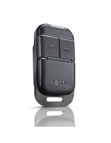

Je possède un portail avec un moteur freevia 400 avec 2 télécommandes rts d'origine installé il y a juste une semaine. Ça fait 2 fois que je suis obligé de ré appareiller mes télécommandes, le voyant clignote plusieurs fois sur les télécommandes. Pourquoi elles perdent la connexion ?

    Ce modèle ci

    J'ai vérifié la pile elle est bonne.

    Bonjour Simon,
    Faites une remise à zéro de la motorisation avec effacement de la télécommande, puis refaites les réglages des fins de course et l’appairage de la télécommande.
