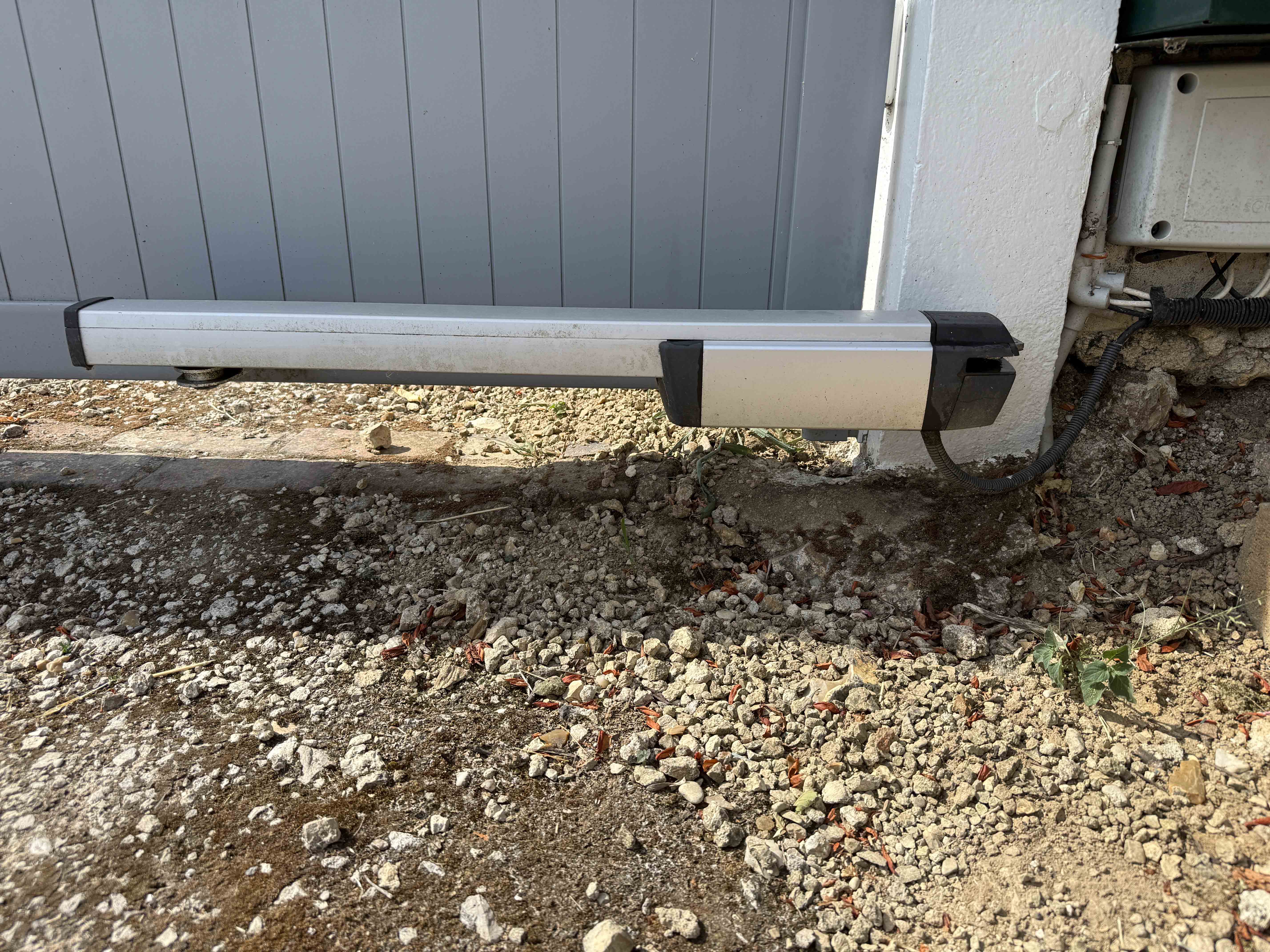

Depuis 3 semaine et la période de fortes chaleurs, les fins de courses des verrins ne fonctionnent plus.
En test C2 + , les moteurs fonctionnent - pas de bruit ou blocage en cours d'ouverture.
En test C2 - bras droit Ok sans fin de course et bras gauche continue à s'ouvrir sans fin de course !!!
Les deux cellules externes - barrage ouverture ne sont pas obstruées ou sales en interne. Egalement, les cellules dans les bras !!!
L'auto apprentissage ne se fait pas parfaitement sans gestion des fin de course - forçage sur bras droit pour l'arrêt et gauche sans fin de course.
le cablage du boitier central n'a pas été modifié ou touché !!
Arrêt un forçage RAZ par enlèvement du fusible, il n'y a pas d'amélioration ou pas de réalisation de l'auto apprentissage.
La procédure C1 + SET 7sec H1 ... HO serait éfficace ? Pas faite !!

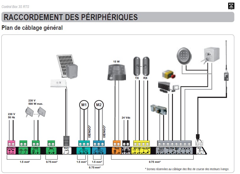

En P1, c'est le code 6 pour les bras IXENGO ?? actuellement en 0 - Voir fichier config ci-joint
Fonctionnait parfaitement depuis 2019 jusqu'à présent . Le boitier CONTROL BOX (Voir photo jointe raccordements) est bien protégé et pas à l'influence dircte du rayonnement solaire.
Merci d'avance pour vos solutions et conseils
Actuelleement, les deux bras coullissants sont en mode débrayés par les serrures sur les bras - sans aucun blocage dans cette action !!.
