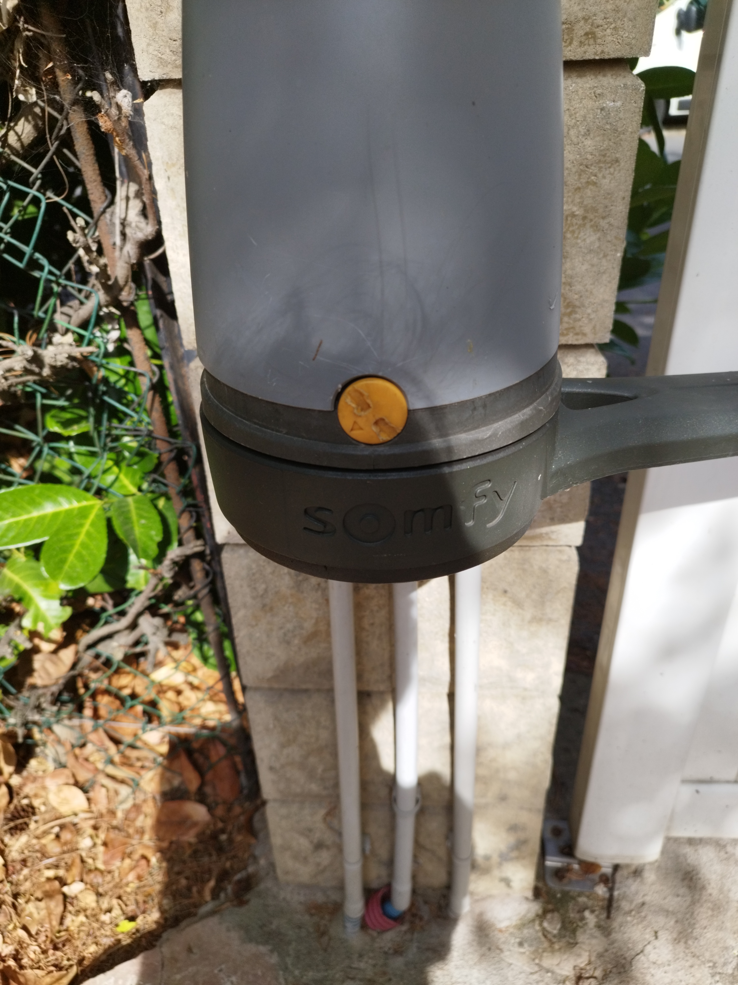

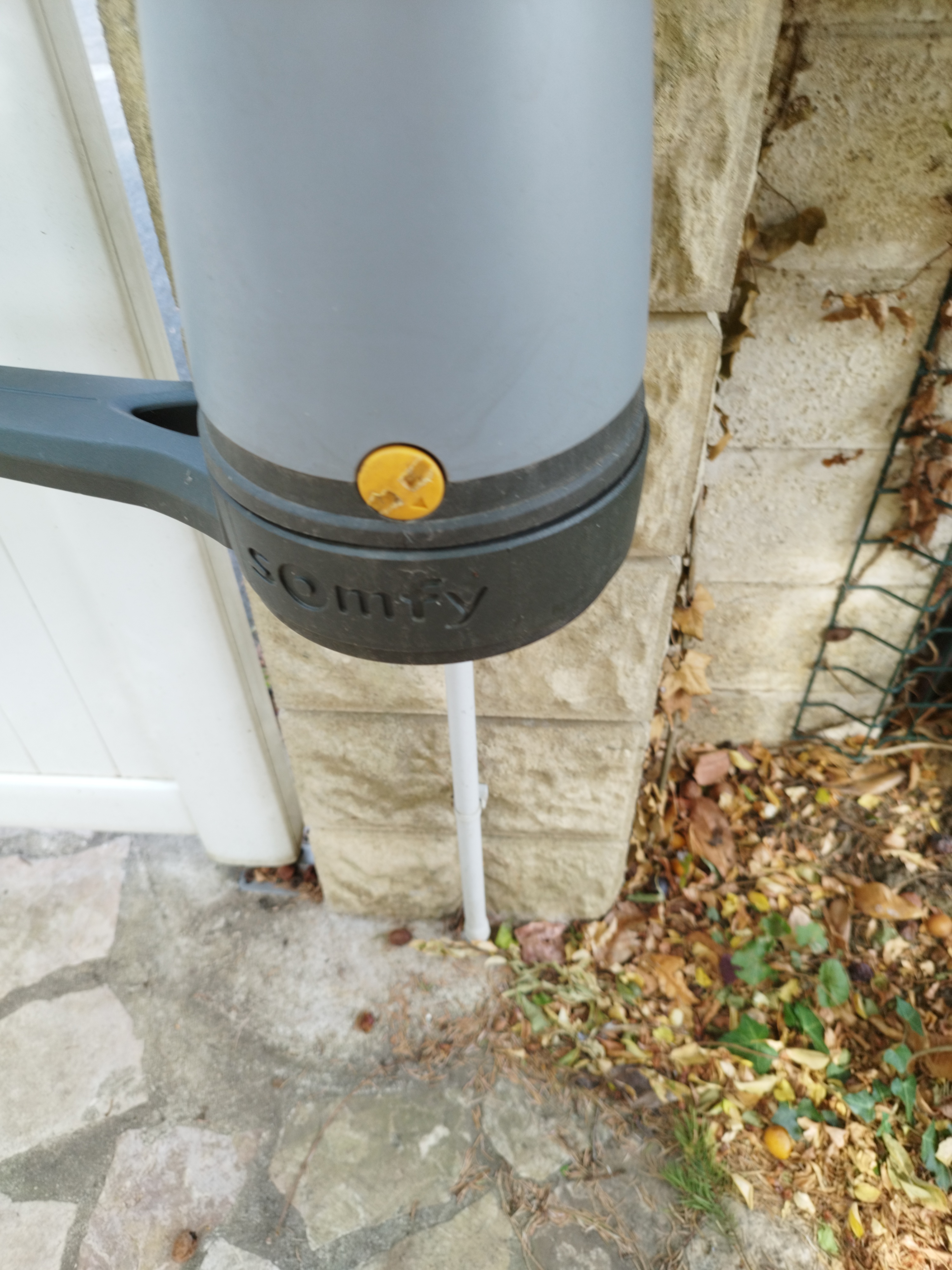

Bonjour, on m'a récemment réinitialisé le moteur Somfy Passeo 800 de mon portail car il cognait et ne fonctionnait plus normalement ( au passage 390€ pour une intervention d'a peine 15 mn)
Actuellement ça remarche mais les flèches du système d'embrayage ne sont pas positionnées vers le haut ( voir photos) et le technicien m'a dit de ne pas y toucher
Il m'a également dit que le système de débrayage/embrayage était défectueux ,que ça risquait de ne pas tenir et que ça ne se remplaçait pas car c'etait du plastique et qu'en conséquence il fallait changer toute la motorisation.
Est-ce vrai ?

    Je dirais tout faux !
    Ce moteur n'est pas remonté correctement, les flèches doivent être dirigées vers le haut, les encoches pour la clé de verrouillage étant à l'horizontale.
    Quelque-chose ne va pas dans ce moteur, peut-être un axe ou un pignon cassé..
    Faut inspecter la mécanique...
