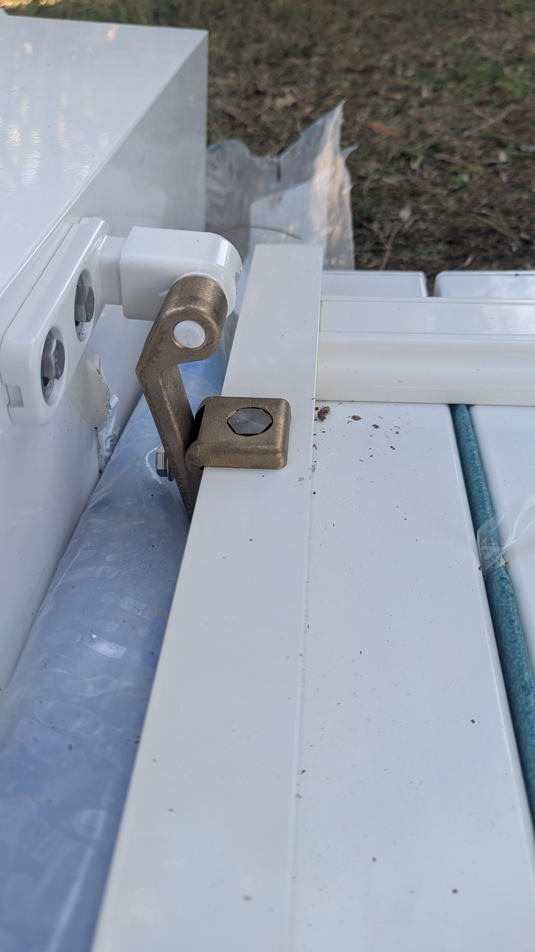

    J'ai installé une cale en U en inox marin .
    La société est JohnSteel et elle vous propose la dimension que vous voulez en inox marin .
    Installé et en fonctionnement .Par contre je n'ai aucun moyen de vérifier si le fait de mettre cette cale améliore le fonctionnement mais je préfère me conformer aux indications de Somfy. Par contre je remarque lors de la fermeture compléte un petit mouvement pivotant du moteur .Lorsque vous regarder dans le prolongement du moteur ce dernier fait un légère rotation entre la fixation du portail et la fixation du pilier .
    est ce que vous constater la même chose ou non

    voila une photo de l'installation .
    Pour la vidéo j'ai un problème car si la vidéo est bien téléchargée ,elle reste au status "traitement" quelle que soit la longueur de l'enregistrement .
