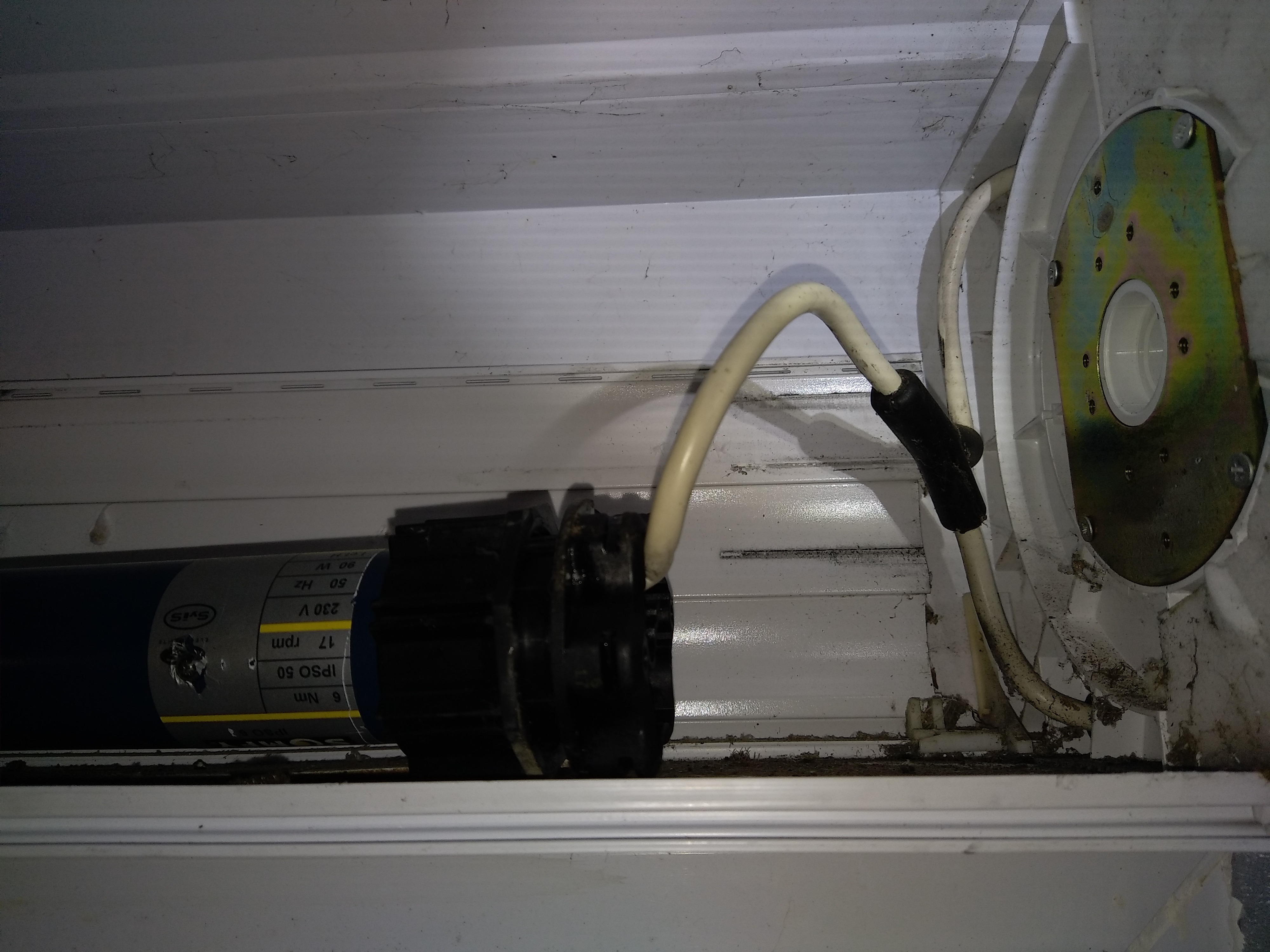

Je dois remplacer un moteur Ipso 50 6Nm.
Pouvez vous me dire si la Ref. 1130509 : Ilmo® 50 S WT - SAV peut convenir et les accessoires complémentaires éventuels à commander.
Ou remplacer par Ilmo® 50 WT 6(ou 10)/17 VVF 3m x1 Ref. 1245496 ou Ref. 1245497 et accessoires éventuels.
En pièce jointe la photo du moteur à remplacer.
D'avance merci pour vos réponses

    Oui c'est un moteur filaire IPSO 50. Le remplaçant est le Ilmo50 WT Ref. 1245496 sur Somfy Pro.
    Il existe le Ilmo® 50 S WT - SAV. Ref. 1130509 sur Somfy Pro.
    Je voulais savoir la différence entre les 2 références.
    Le kit proposé (https://boutique.somfy.fr/kit-de-remplacement-pour-moteur...) est incompatible avec un bloc baie ce qui est ma configuration.
    Je suis désolé de vous contredire mais sur la fiche article de ce moteur https://boutique.somfy.fr/kit-de-remplacement-pour-moteur... il est bien noté qu'il remplace un Ipso 50 6/10Nm.
    Or, vous me dites que votre moteur actuel est justement un Ipso 50 6Nm, donc pourquoi n'irait-il pas en lieu et place ?
    Contactez le service conso au 0820.055.055 afin d'être rassuré.

    Merci pour vos précisions ce kit est la solution
