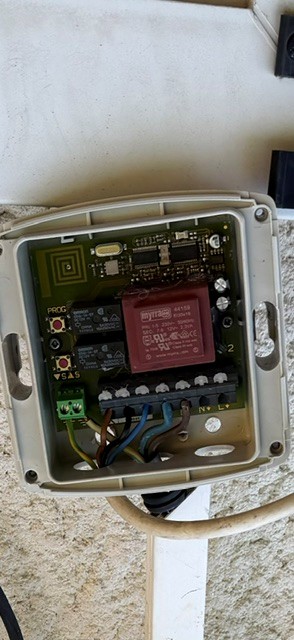

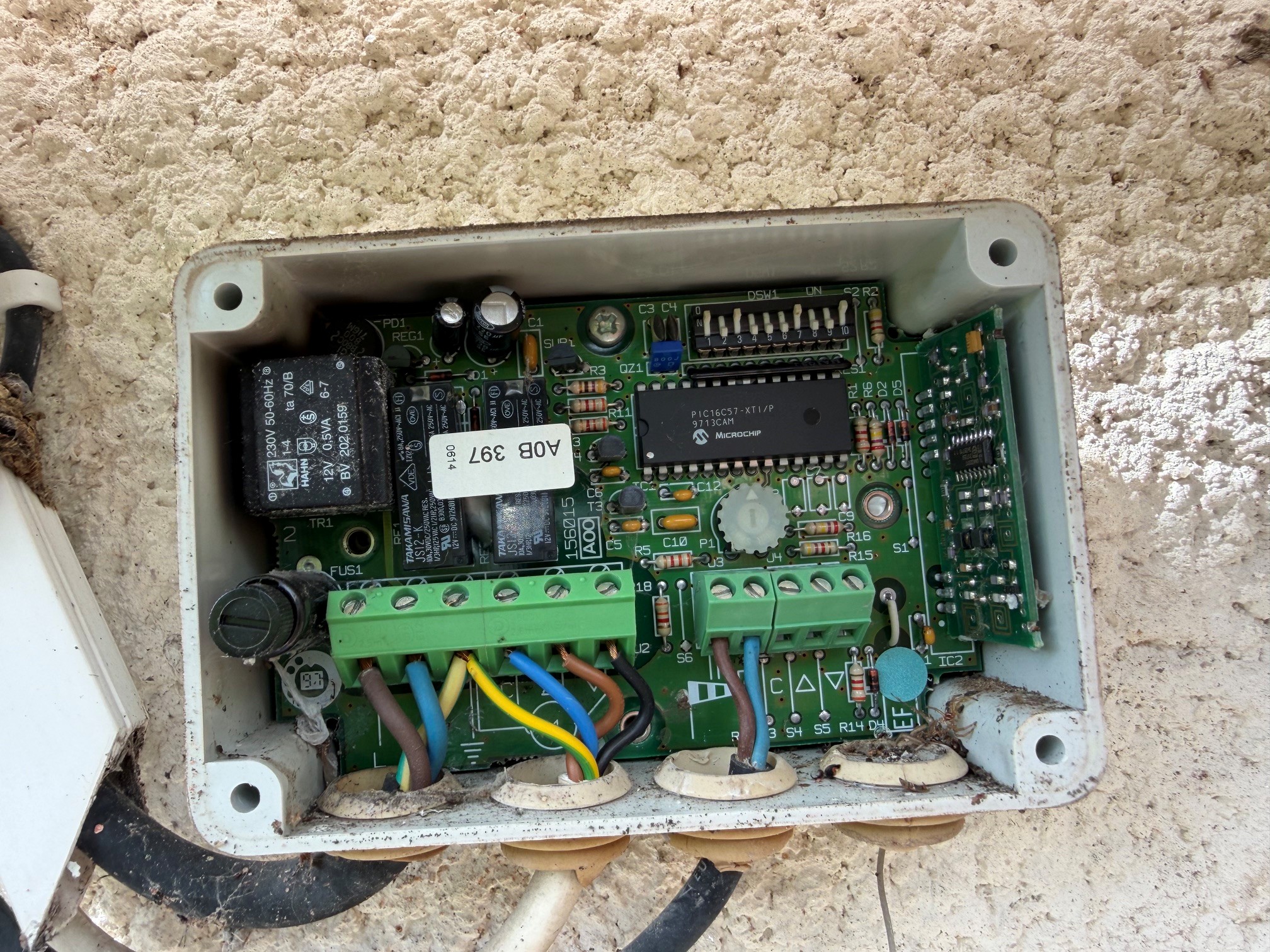

J'ai un store banne avec moteur Somfy qui était branché avec un ancien récepteur fonctionnant avec la télécommande TS433DP.
Suite à la perte de cette télécommande (je n'ai pas trouvé d'équivalent / compatible), j'ai acheté un récepteur universel avec sa télécommande Télis RTS 1 mais je n'arrive pas à faire fonctionner l'ensemble (une fois branché, pas de réaction quand j'appuis sur Prog, LED qui ne s'allume pas).
Auriez-vous déjà constaté la même chose ? est-ce que je me suis trompé sur les branchements ? (pas un soucis d'alimentation, testé)

    Où avez vous acheté ce récepteur 1810624 ? Il ne se fait plus depuis 2018.
    Pour tester vos branchement faites ceci :
    A l'aide d'une boucle en fil électrique ride shuntez la phase marron avec le noir = descente, puis la phase avec le marron = montée.
    Si Ok, appui sur prog = led rouge, sinon le récepteur est HS.

    Bonjour, merci pour votre réponse.
    Achat d'occasion pour limiter les frais.
    Pour la manipulation proposée, c'est-à-dire que je relie directement la phase marron avec le noir du moteur et dans un second temps avec le marron du moteur ?

    Oui si vous voulez, touchez le fil marron sur la phase puis le fil noir sur la phase.
    Mesurez aussi qu'il y a bien le 230v sur N/L.
