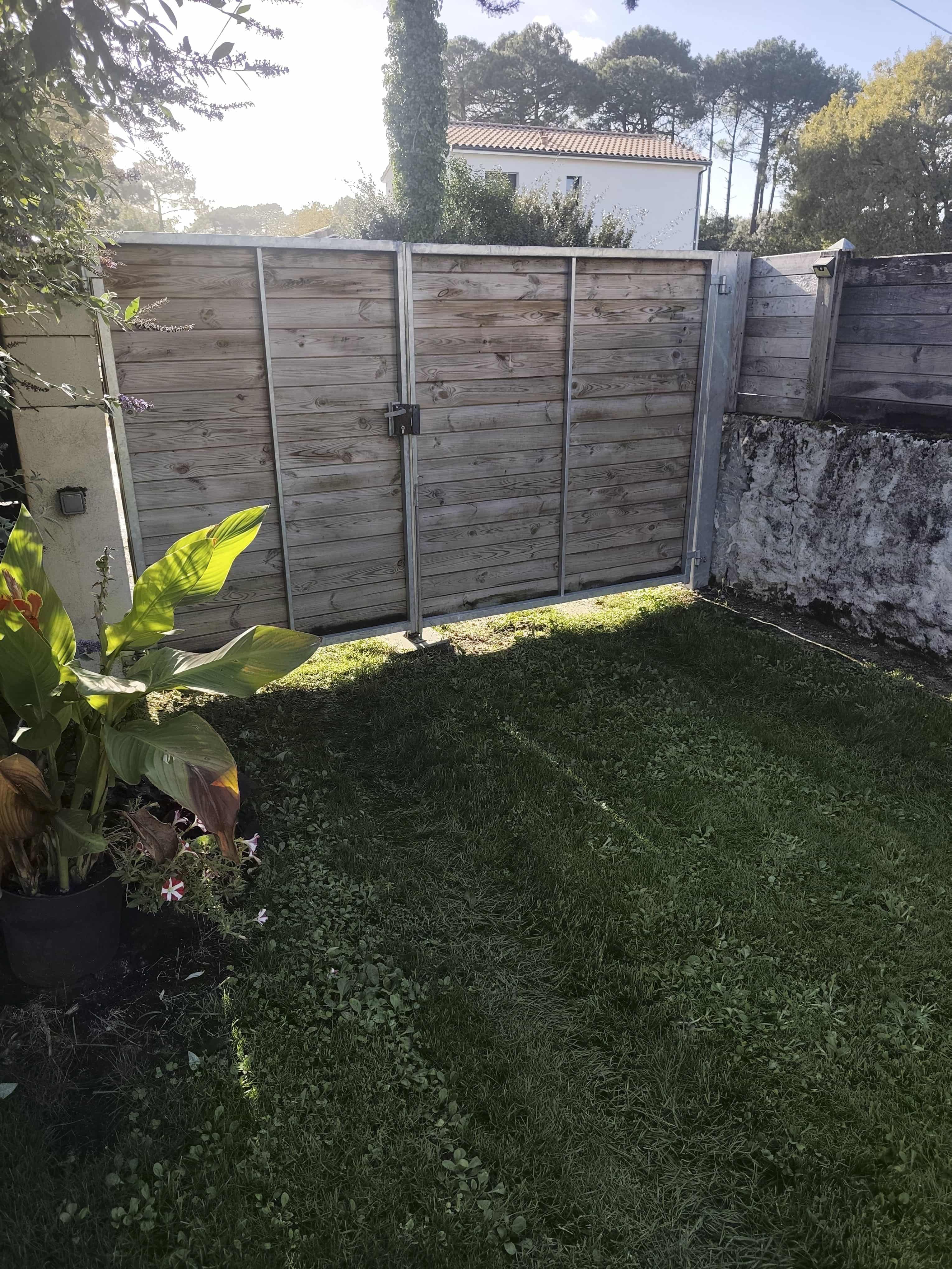

je voudrai monter un Exavia ou SGS Essential mais j'ai 2 soucis :
sur la notice il est mis que le battant le plus petit doit faire au minimum 1.25m et moi j'ai 1.21m et mon deuxième soucis je n'ai pas 21 cm entre le portail et mon mur.
je vais faire des traverses pour pouvoir fixer les bras sur le portail.
Pensez vous que c'est jouable.
Merci à la communauté,
bertrand C.
bertrand C.
bertrand C.

    Coté droit, il n'y a pas vraiment la place de mettre quoi que ce soit.
    Mais attendez l'avis de Charly, plus spécialiste que moi dans ce domaine.
    Jouable oui !
    Mais je vous averti de suite que votre portail de fabrication artisanale ne résistera pas longtemps à la force des vérins.
    Sauf à renforcer sérieusement la structure.
    Pour la pose vous appliquerez le montage pilier étroit indiquée sur le disque de pose.

    bonjour,
    merci pour ces réponses concernant le portail je vais effectivement le consolider comme je l'avais dit .
    mais pourquoi faut il une re fuite de 21 cm? derriere le battant et le fait que je n'ai que 121 au lieu de 125 cela va t'il changer quelques chose?
    merci à tous
    Regardez les images d'installation dans la notice et vous verrez qu'il faut un minimum de place, battant ouvert, pour loger le vérin.
    125, 121, ça doit passer...

    Bonjour Charly
    Le poteau fait 12 cm,le gond doit être a 2cm et je crois que le poteau a droite du poteau en bois c'est chevron 8cm.
    Mais la clôture est mitoyenne.

    merci Charly
    mais si je le monte au dessus du muret ce n'est trop haut ?
    Je vais essayé d'aller chez un amis qui je pense en a un pour voir quand le portail ouvert à 90°de combien sa depasse.
    je vous tient au courant.
