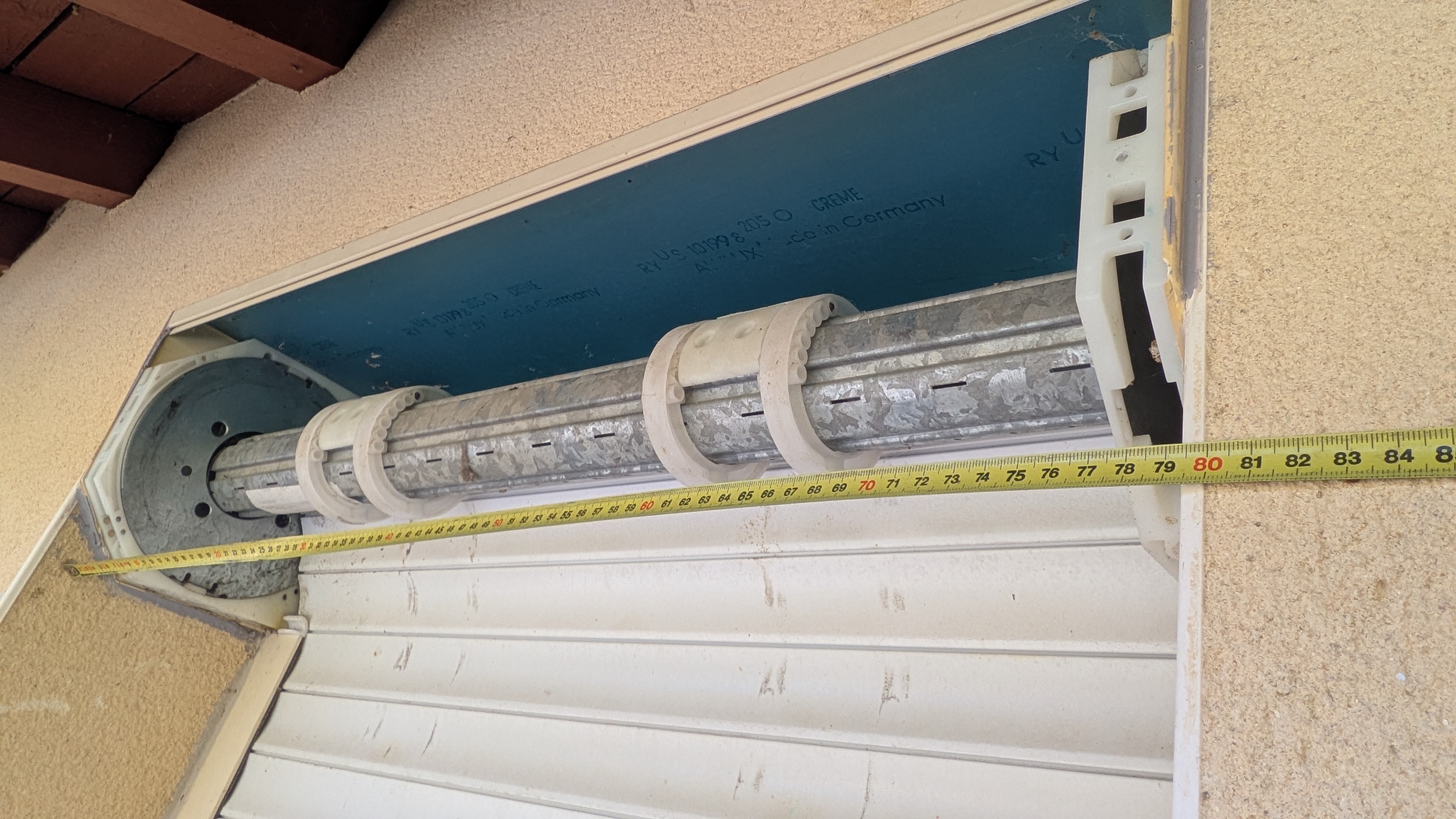

Le kit de remplacement filaire Somfy 1240386 LT50 METEOR 20/17 peut-il être installé sur un volet dont le tube d'enroulement ne mesure que 75 cm de longueur totale ? Le tube métallique fait environ 65 mm de diamètre extérieur. L'ancien moteur est un Siminor CD 15-18 (15 Nm / 18 tr/min).

    Votre tube semble être un ZF54.
    Oui la longueur du moteur convient.
    Mais surtout, pourquoi un 20Nm sur un petit tablier ?
    Attention, le mieux est l'ennemi du bien. Trop puissant n'est pas bon.

    20 Nm car il me semble si je ne me trompe pas que c'était un 15/18 Nm. Je ne voulais pas prendre moins ...
    Le tablier est petit mais long, le volet roulant mesure environ 2m5

    Voyez cet abaque https://www.centpourcent-volet-roulant.fr/page/puissance-...
    Votre tablier fait 2.5m x 0.8 = 2m2 x 4.5kg = 9kg ce qui fait qu'un 6Nm est déjà de trop.
