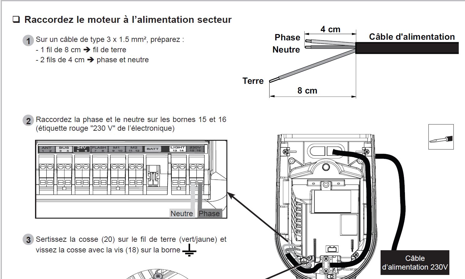

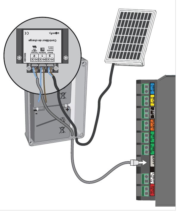

    Bonjour Gilles,
    Débrancher le connecteur "BATT" du boitier électronique qui relie le solarset.(Voir FJ)
    Couper le secteur 220v, faire le câblage sur le bornier rouge "230v" 15 neutre 16 phase. (Voir FJ)
    Attention: Ne branchez jamais votre moteur à une alimentation 230 V pendant qu’il est branché à une alimentation solaire, vous risquez
    d’endommager le boîtier électronique du moteur.
