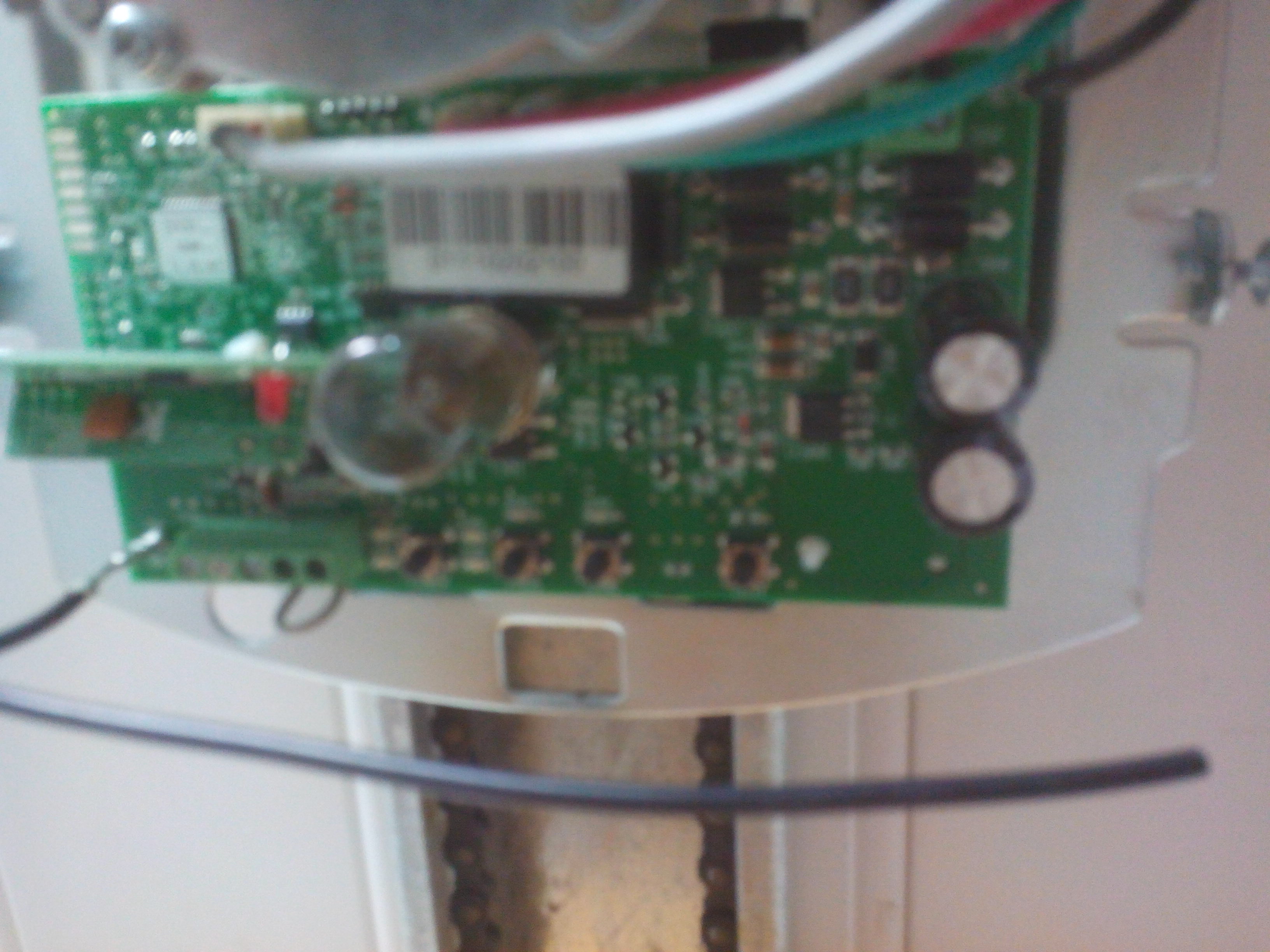

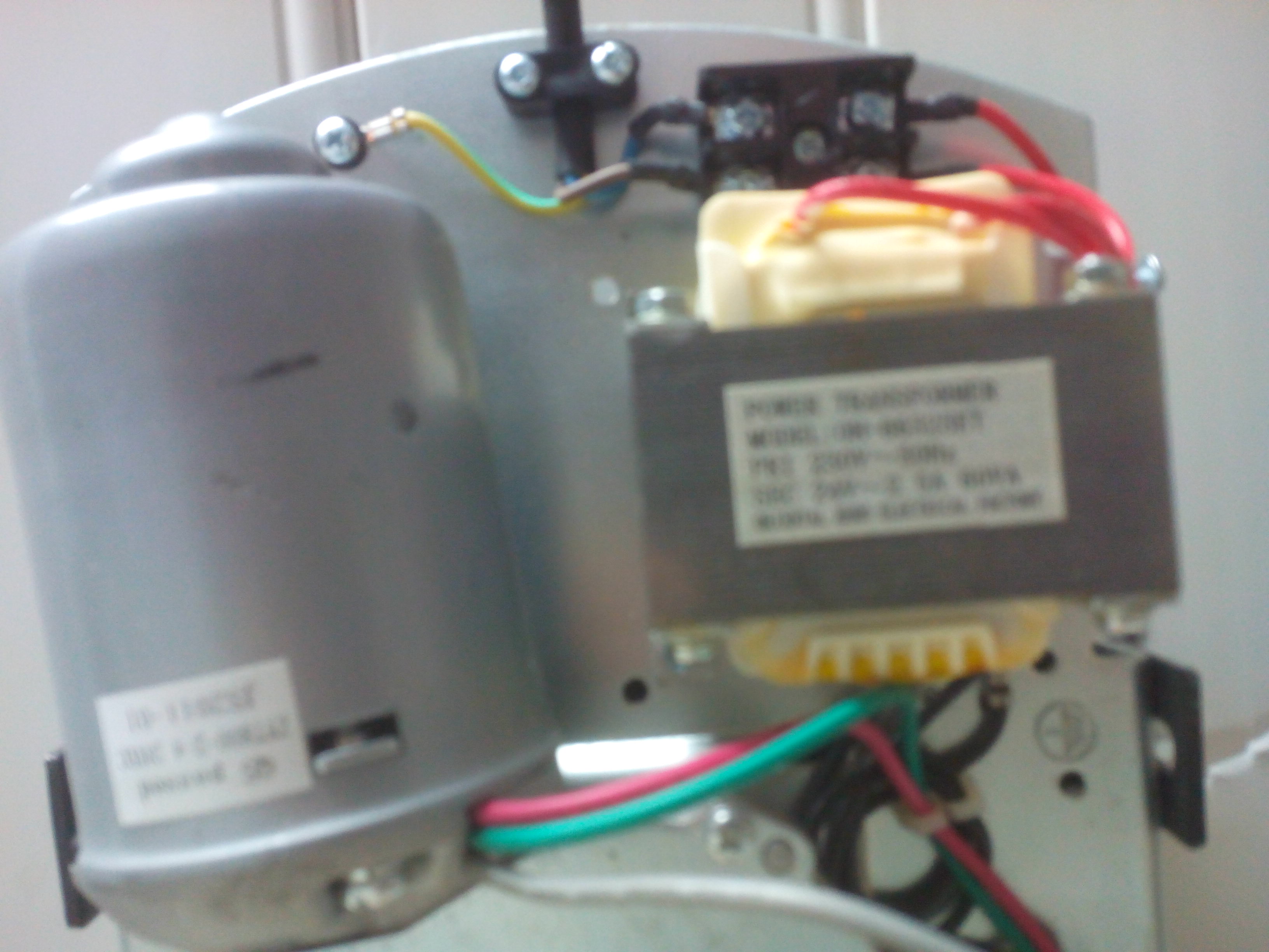

Donc je vous expose mon problème, je veux commander une porte de garage sectionnelle PUSH & PULL B. Pourriez-vous m’indiquer le branchement que je dois effectuer ci-joint le schéma du fabriquant et trois photos.

    Il suffit de raccorder le relais de ce récepteur sur l'entrée de commande par bouton poussoir de votre porte .
    Vous pouvez éloigner le récepteur du garage sans problème, aucune précaution particulière à prendre pour 5 ou même 20m de câble.

    merci pour cette réponse rapide.
    une précision cependant, l'entrée de commande du bouton poussoir sont bien les bornes G1 et G2 sur le schéma ???
    il a t il un sens de connexion ??
    merci de votre aide

    Bonjour Paul,
    G1 et G2 est un contact, il n'y a donc pas de sens de connexion.

    donc finalement j' ai pu grace à vos indications connecter ma porte de garage à ma box somfy et tout fonctionne en RTS biensur.
