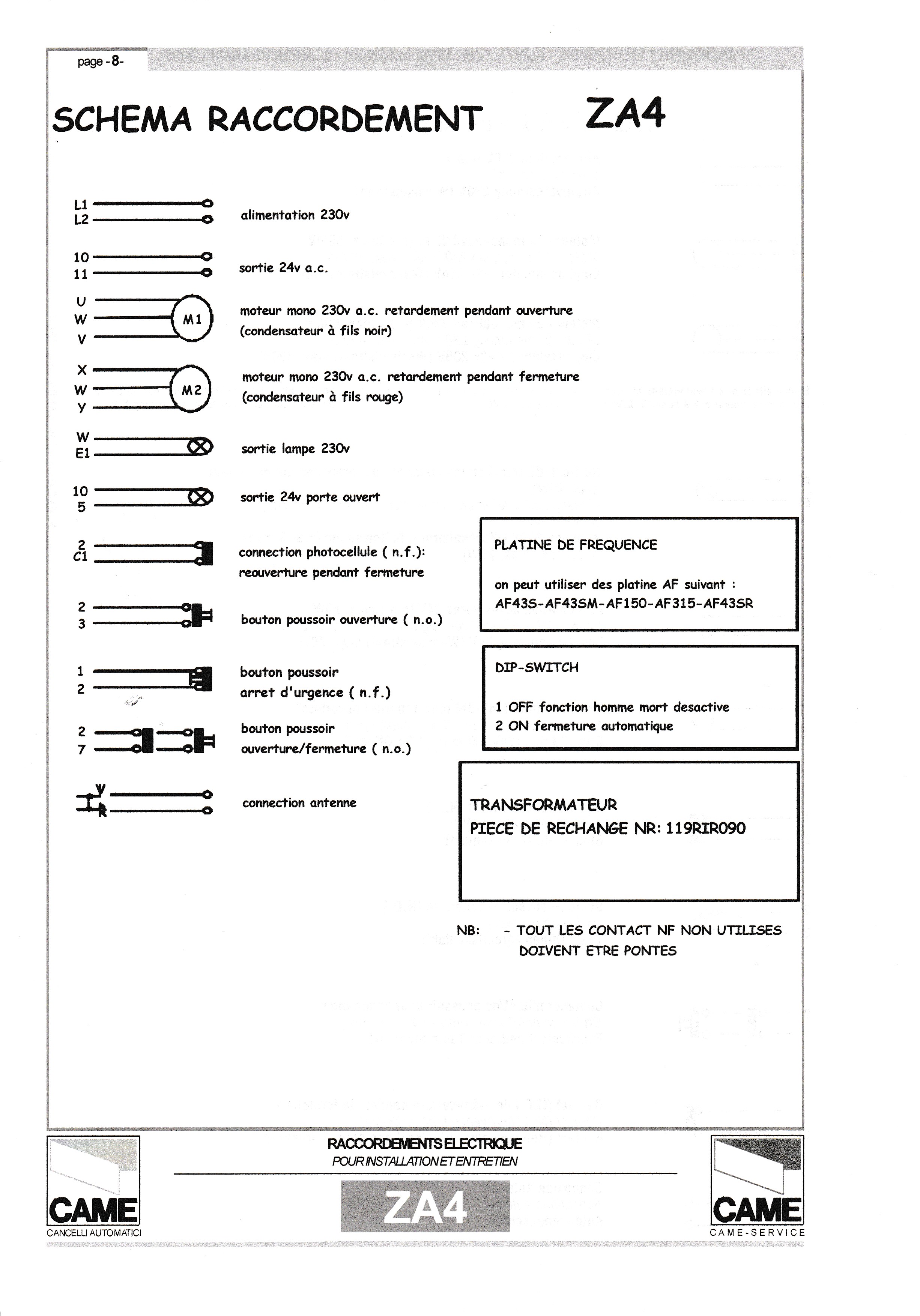

branchement d'un recepteur rts sur moteur de portail camé ZA4
la centrale ZA4 est en 220V et je dois brancher ce recepteur sur un contact sec. Je ne vois pas sur la carte où se trouve les contacts sec NO ?

    Bornes 2 et 3 (ouverture, fermeture automatique) ou 2 et 7 (ouverture/fermeture manuelles)
