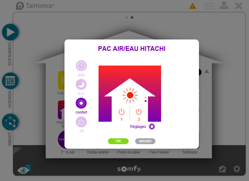

    je souhaiterais savoir quel sont les possibilités exact de la box tahoma avec les pompes à chaleur hitachi air/eau.
    car c'est plus que flou de la part d'hitachi et de somfy. Le seul element clair est le prix du boitier passerelle à 300euros HT....

    Peut on :
    Avoir les consommations ? NON
    gerer la temperature du plancher chauffant ? OUI
    programmation de chauffage au sol OUI
    programmation de ECS ? NON
    Temperature de ECS ? NON
    Mode de l'ECs ? NON

    Cela fait cher pour ce que cela fait.
    j’espère que somfy et Hitachi liront un jour ce post et feront le nécessaire pour avoir un vrai produit pour 300 euros la passerelle knx....
