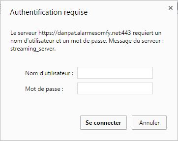

"Le serveur x.alarmesomfy.net à l'adresse streaming_server requiert un nom et un mot de passe" ?
J'accède à mon compte xxxx.alarmesomfy.net mais pas ensuite à la centrale. Il s'affiche : "Le serveur xxxx.alarmesomfy.net à l'adresse streaming_server requiert un nom et un mot de passe". Ce message est nouveau et est présent de n'importe quel ordinateur. Comment donc accéder à la centrale ? Merci d'avance !!!

    Bonjour Daniel,
    Dans les réglages du réseau merci de modifier le port HTTPS par 4443 puis de supprimer votre ouverture de port 443 pour le remplacer par le port 4443.
