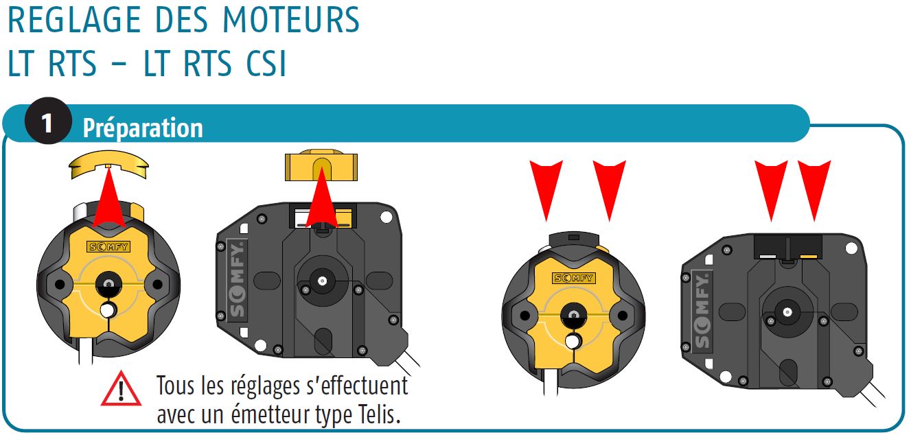

je suis à la recherche de la notice pr VECTRAM 50/12 CSI RTS ?
c'est pour regler les fins de course avec telecommande KEYTIS NS 2 RTS

    Bonjour Jean Pierre,
    S'agit-il de ce modèle ?

    reponse a Sylvain, il semblerai le dernier de droite
    mais moi c'est un vectram 50/12 avec tele keytis merci

    Vous avez bien les deux boutons poussoir de réglage sur le moteur ?, si oui il vous faudra une télécommande Telis pour faire les réglages ?

    Les moteurs RTS CSI ne se règlent pas a la télécommande mais avec les boutons.

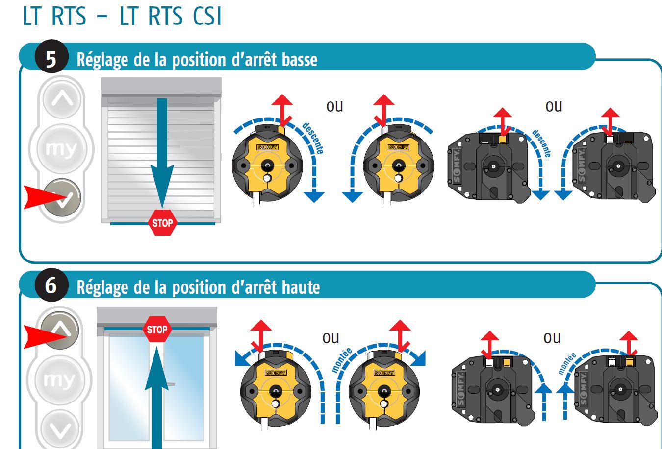

    Bonjour Sébastien,
    Ou est l'erreur les réglages se font bien avec la télécommande sur LT 50 CSI ?

    Il n'y a pas d.erreur, bien sûr qu'il faut la télécommande pour actionner le volet mais le réglage des fins de courses sur un CSI se font par les boutons (comme le montre votre photo) on ne peux pas régler les fdc avec la télécommande comme sur un ALTUS ou un OXIMO.
    Voilà, c'est juste que si Jean-Pierre cherche à valider les fdc avec la télécommande, forcément, il n'y arrivera pas. Et j'avais compris que c'etait la, l'objet de sa question.
