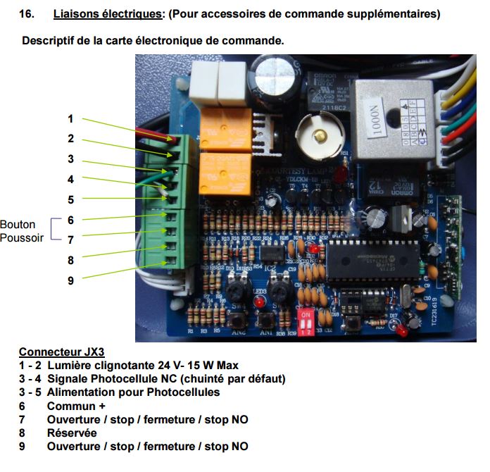

    j'ai branché l'alim de mon moteur sur 1 et 2 et les 2 autres fils de commande sur 3 et 4 ou 5 et 6. et voici la notice de la carte du moteur Neo10

    Non Richy, ca ne fonctionne pas.
