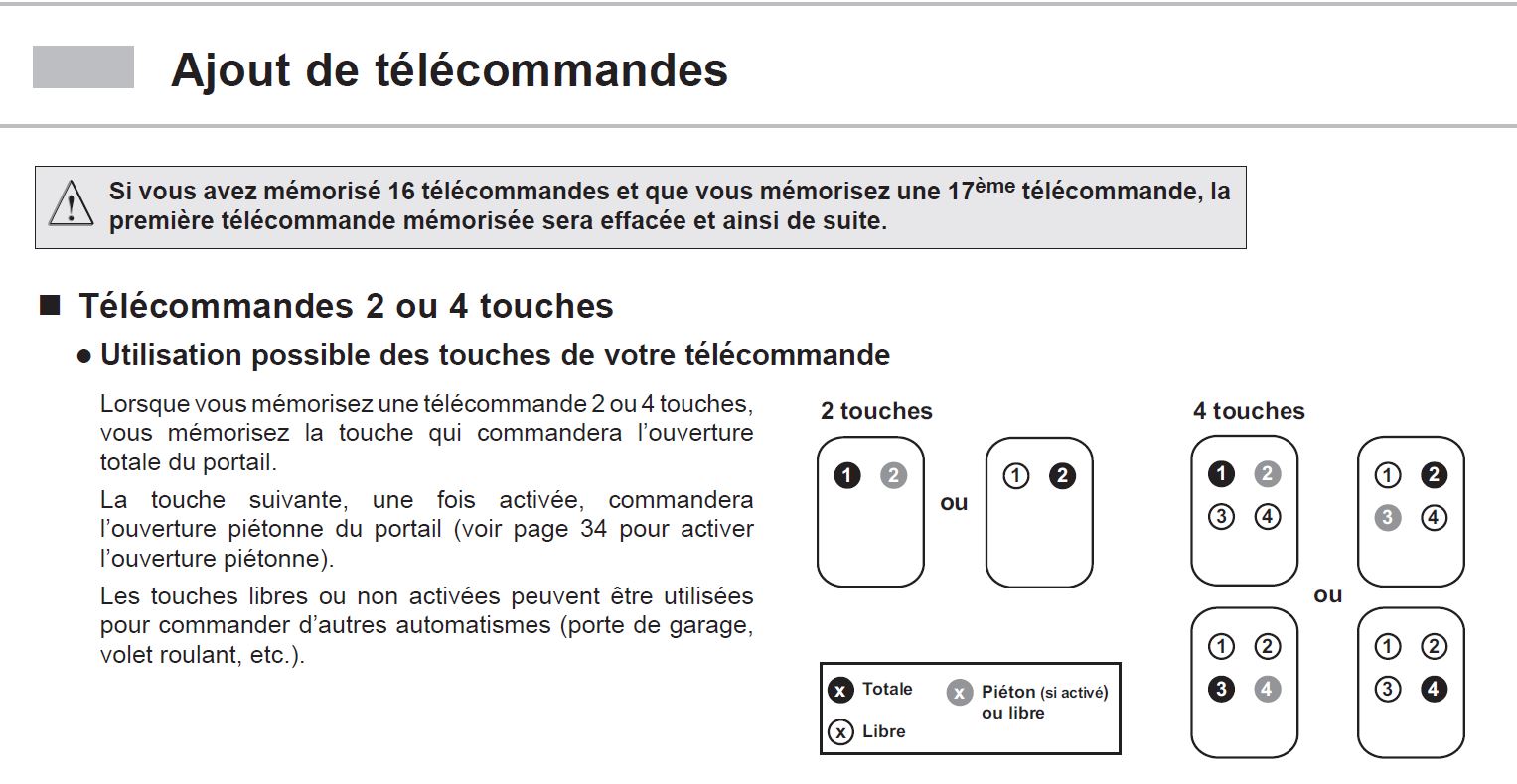

bonjour concernant la programmation d une telecommande telis 4 rts pour ouverture de portail moteur evolvia 400 j'ai reussi a programmer la telecommande mais uniquement en ouverture fermeture totale
je ne trouve pas comment affecter a un des bouton l ouverture pieton

    bonjour
    en fait je viens de voir une petite phrase dans le bas de la page 31
    j'etait passé a coté
    ( les telecommandes 3 touches ne permettent pas de commander l ouverture pietonne)
    je crois que le sujet est clos
    merci quand meme de votre aide

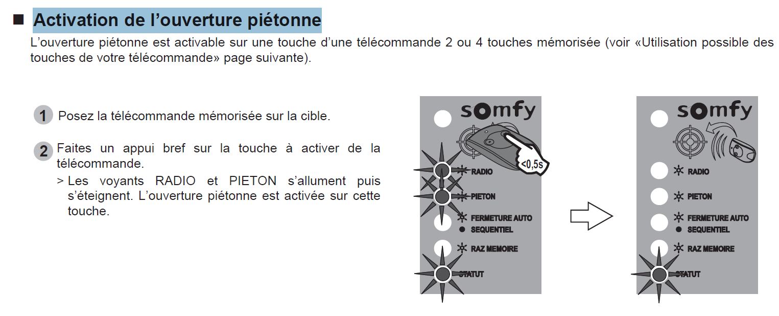

    merci de votre reponse mais c est apparement ce que j' ai fait mais avec la fleche du haut le portail s ouvre total et avec la fleche du bas il ce ferme ( meme lorsqu il est deja fermé le moteur force en fermeture )

    oui elle est activée puisqu elle fonction tres bien avec le deuxieme bouton des telecommandes fournie avec la motorisation
