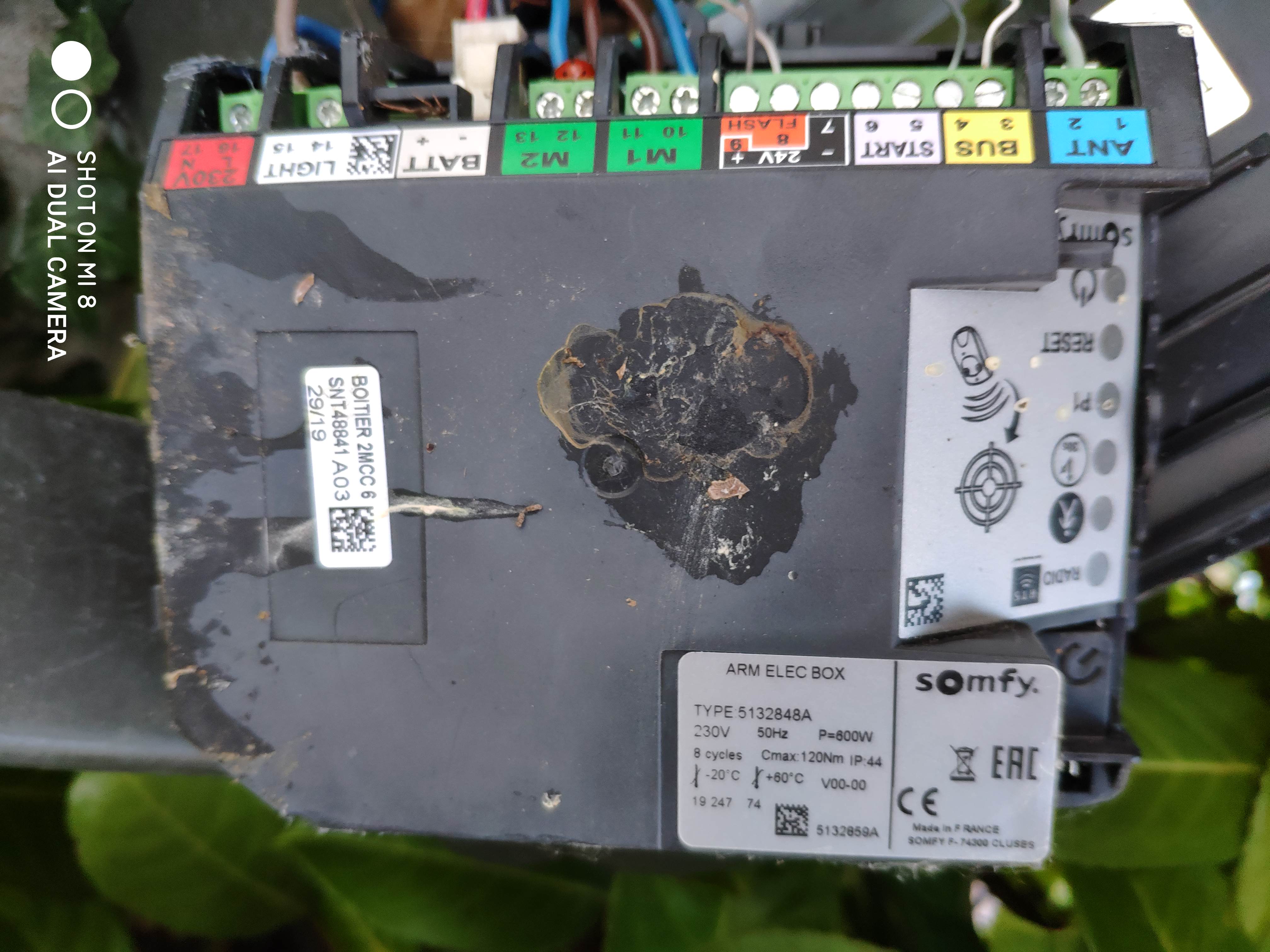

A quelles bornes faut-il connecter un contact sec pour une ouverture pietonne sur un SGA6000?
J'ai essayé sur bornes 3-4 et 3-6 et ça ne fonctionne pas.
Quel est le type de boitier ? Faites une photo.
CdL
SGA6000.
Ne faites pas n'importe quoi....! Vous risquez de fumer le boitier.
Sur ce boitier vous n'avez QUE l'ouverture totale en 5/6 start.
CdL
Une fois appuyé sur le bouton , le portail ouvre et se ferme en continue
Appuyer....? Sur quel bouton ?
C'est bon merci le problème venait d'une section de cable trop petite.
