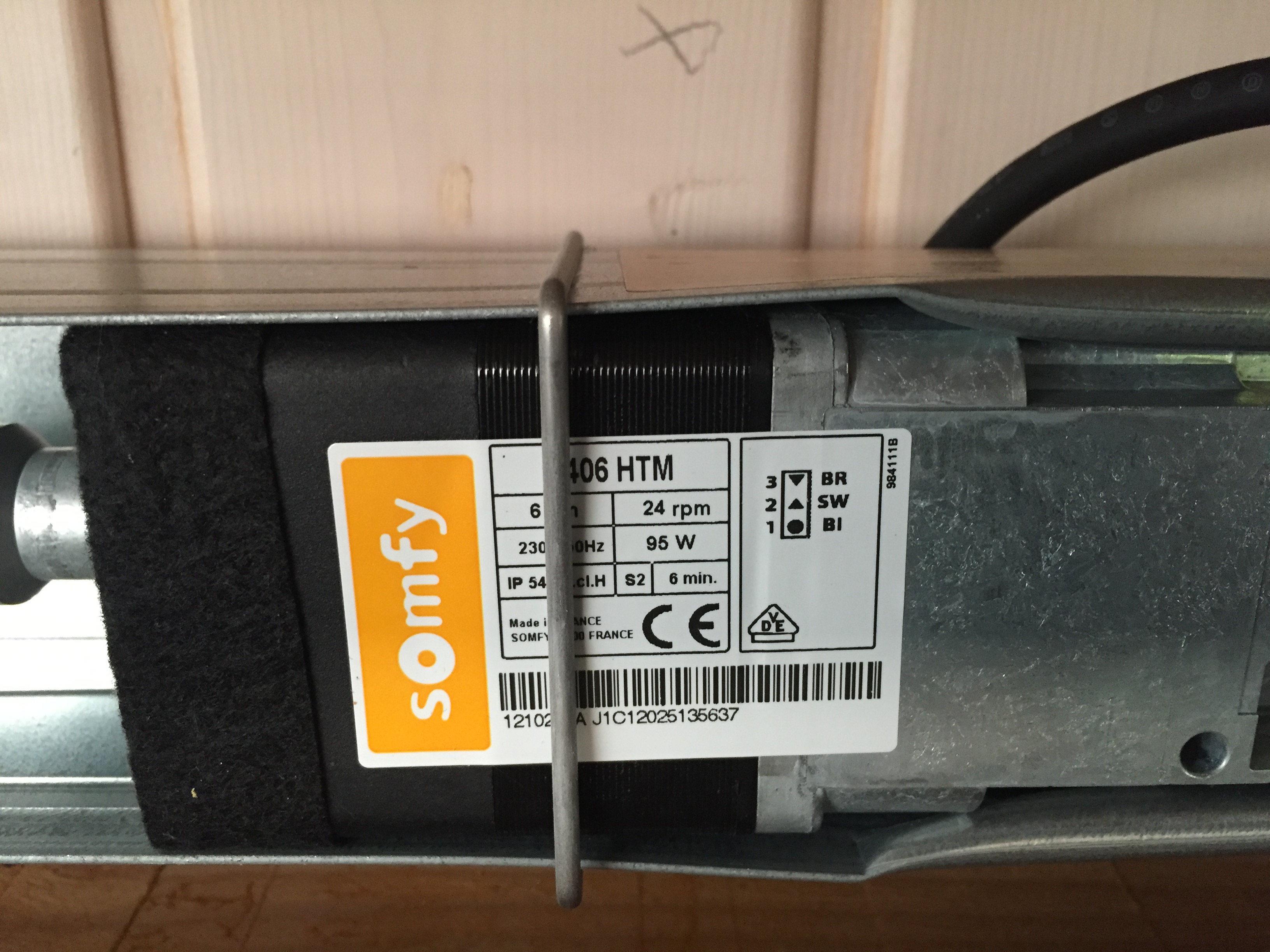

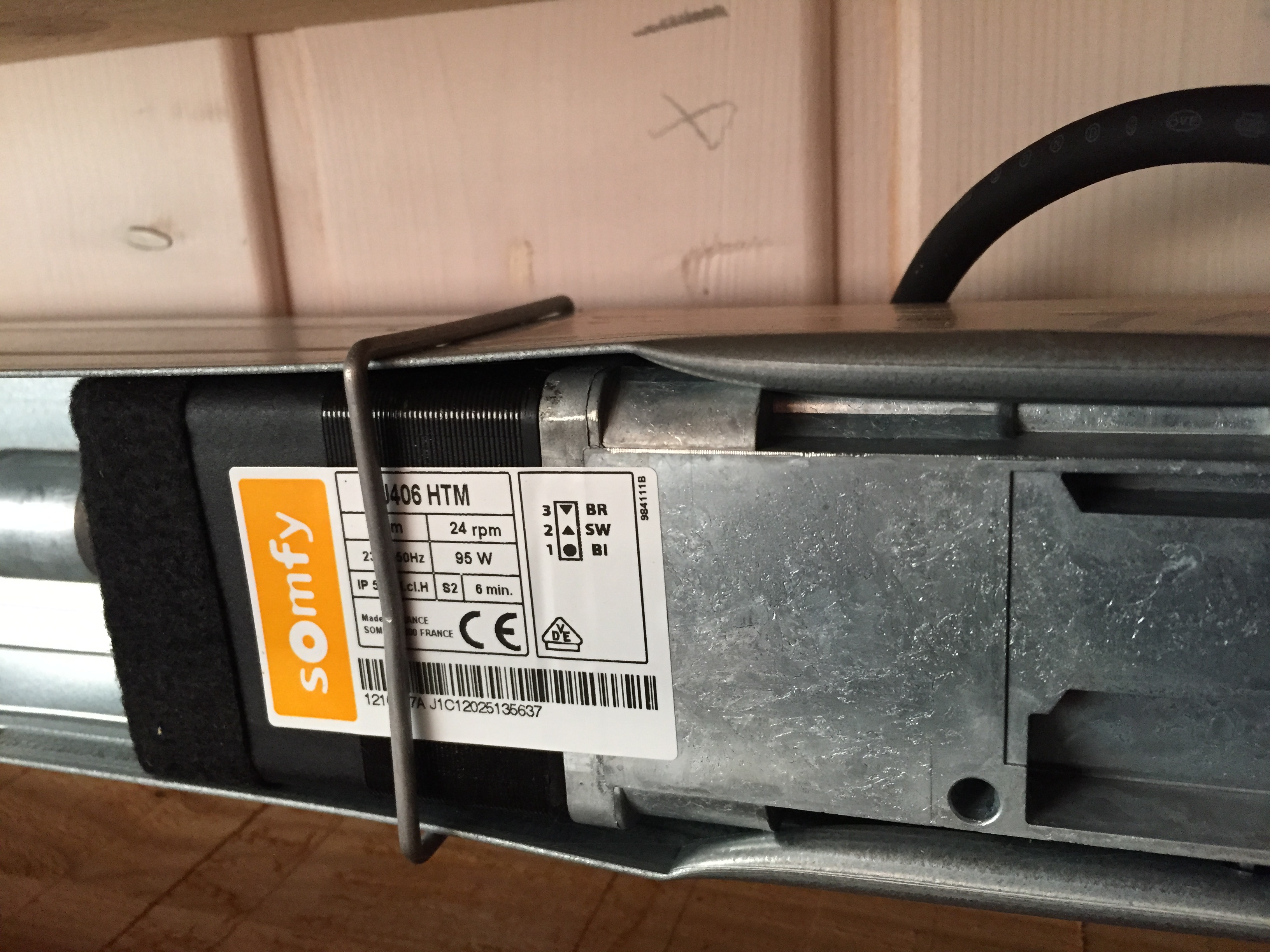

    Vous trouverez en pièce jointe la photo d'un moteur de BSO que nous utilisons.
    Pouvez-vous m'indiquer la procédure de remise à zéro de ce récepteur s'il vous plaît ?
    Je ne vois pas par où débrancher l'alimentation de ce moteur. Comme indiqué précédemment, plusieurs BSO sont rattachés au même disjoncteur sur le tableau électrique ; je ne voudrais éviter de remettre à zero toute l'installation de la maison.
    Cordialement,
    Gwenaël
    Bonjour Gwenaël,
    Veuillez trouver ci-dessous la procédure de remise à zéro. Il faudra impérativement effectuer la double coupure électrique moteur par moteur.
    Bonne Journée
