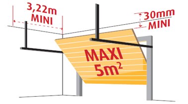

Bonjour, j'ai besoin de 3 m de rails hors avec ce modèle je n'ai que 3 fois 80 cms donc il me manque 60 cms.
Où puis je trouver un rail supplémentaire pour chaque côté pour la référence GDK 3000 svp et à quel prix?

    Que voulez au juste? 1 rail pour chaque côté, vous parlez d'un rail de porte ou du moteur.
    Cette motorisation est prévue pour une porte de maxi 2.36m de haut, donc avec les 2.85m de rails livrés dans le kit cela devrait être largement suffisant. d'autre part, vous ne pourrait pas rallonger le chemin de roulement de la navette car la chaîne d'entrainement sera trop courte.
    S'il vous fallait une plus grande longueur, il fallait prendre le GDK4000.
