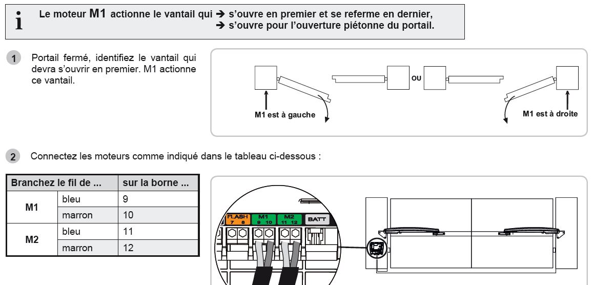

    Vérifier si le sens de rotation des moteurs est conforme.
