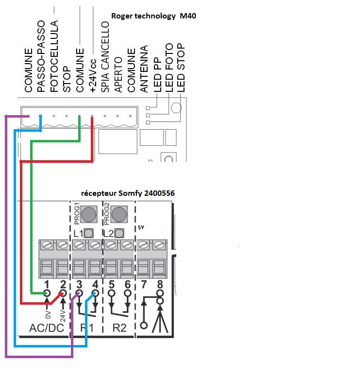

    Bonjour Stephane,
    Voici le câblage Roger technology modèle M40 avec le récepteur Somfy 2400556.

    Vous devez brancher l'alimentation du récepteur sur les bornes:
    COMUNE à la borne 1 du récepteur Somfy
    24CC à la borne 2 du récepteur.
    et pour la commande :
    PASSO-PASSO à la borne 3 du récepteur.
    COMUNE à la borne 4 du récepteur.
