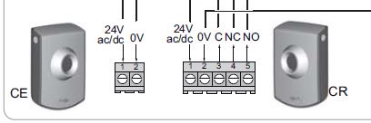

    Avez vous vérifié les tensions sur les bornes 1&2 des cellules CE&CR

    Oui, j'ai effectué les tests, je n'ai pas de tension ! ?? Je ne comprends plus rien !!

    Merci pour votre rapidité. Je n'avais pas fait attention, mais mon testeur n'était pas sur le bon calibrage.
    J'ai donc 26 volts sur TX et 8,6 volts sur RX.
    Et j'ai 26 volts sur les bornes 12 et 13.

    les 8,6 volts sur 1&2 de RX me gène un peut, vérifier la continuité des fils de RX.

    En attendant votre réponse, j'ai effectué une vérification de la continuité et effectivement, un fils était défectueux. J'ai changé de fils. J'ai maintenant 26 volts. Par contre, aucun "clac" concernant les cellules. J'ai ( toujours) l'indication photo et l'auto apprentissage ne fonctionne plus !!

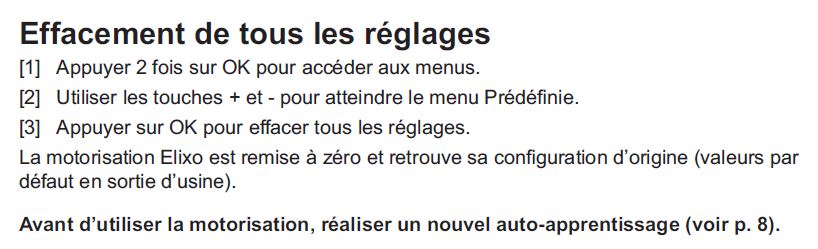

    Je rectifies, j'ai le "clac" des cellules, par contre, problème d'auto apprentissage !! Il ne démarre plus !!
    Sylvain C.
    Sylvain C.
    Sylvain C.
    Effacement de tous les réglages page 13 de la notice.
    réaliser un nouvel auto-apprentissage (voir p. 8).
