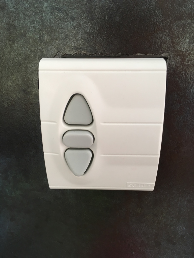

Bonjour, mon volet roulant piloté par une télécommande Centralis RTS (programmable) ne fonctionnait plus. J'ai pu récupérer une télécommande INIS UNO (non programmable) que j'ai branché à la place (voir photos). Maintenant mon volet monte et descend bien, cependant il ne descend pas jusqu'en bas, et veut remonter "plus haut que le haut". Je ne trouve pas de tuto ou vidéo expliquant comment reprogrammer les butés hautes et basses avec cette nouvelle télécommande (les seuls tuto que je trouve sont avec des télécommandes plus sophistiquées). Est ce possible avec cette télécommande? Comment le programmer?

    Bonjour Anthony,
    Un volet roulant filaire ne peux se régler via des manipulation sur la commande.
    Le réglage des fins de courses se feront grâce à des boutons ou molettes sur la tête moteur, voir ne pourront se régler si votre moteur est un moteur s'arrêtant sur effort.
    Il faudrait donc que vous ayez plus d'informations sur votre moteur à nous communiquer pour que nous puissions vous guider.

    Merci pour vos réponse.
    Cela fonctionne à présent, mais je ne sais pas pourquoi.
    J'ai couper et remis l'alimentation plusieurs fois, et maintenant cela fonctionne.
    Allez comprendre...
    C'est l'essentiel...merci de votre retour.

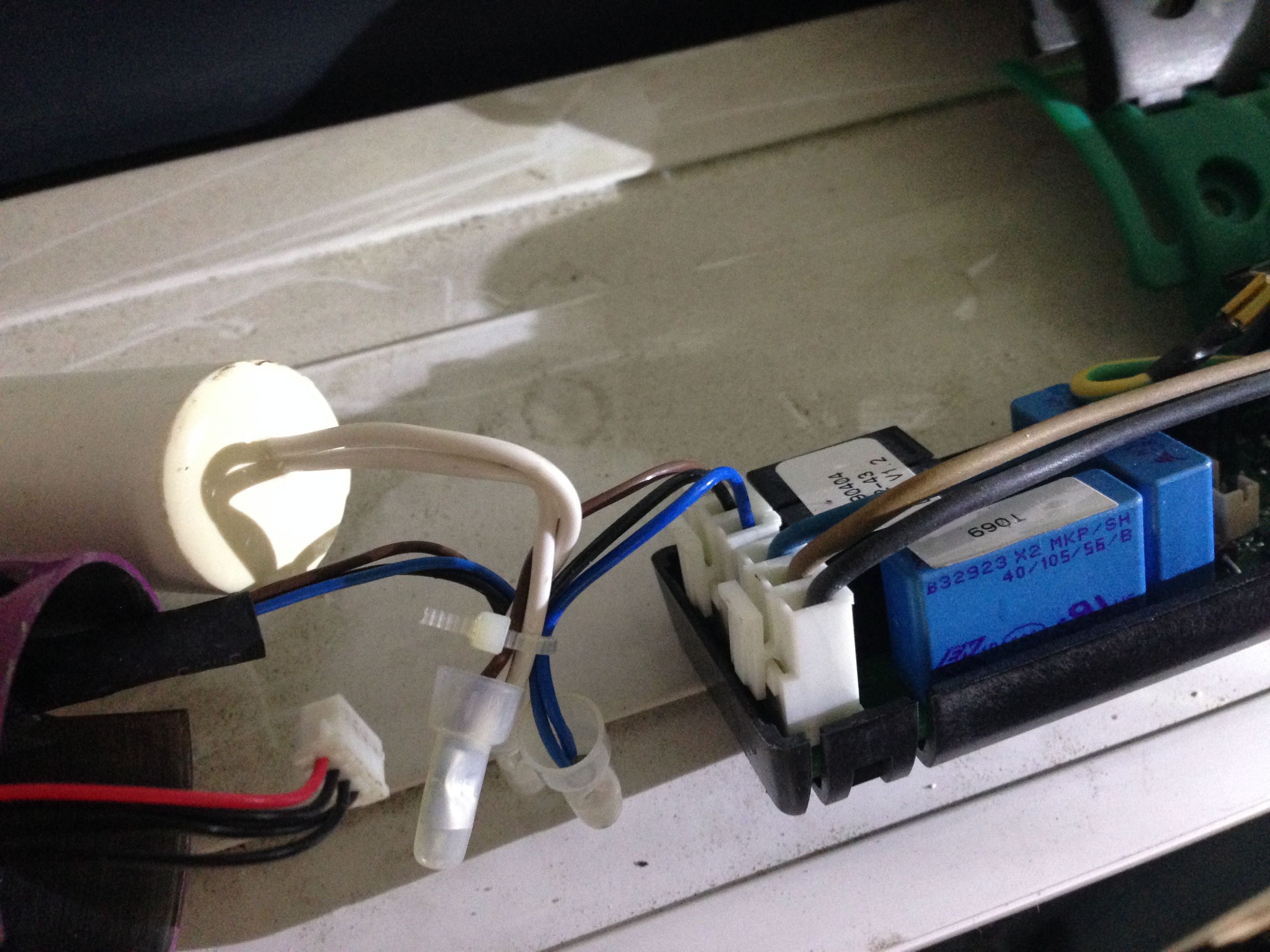

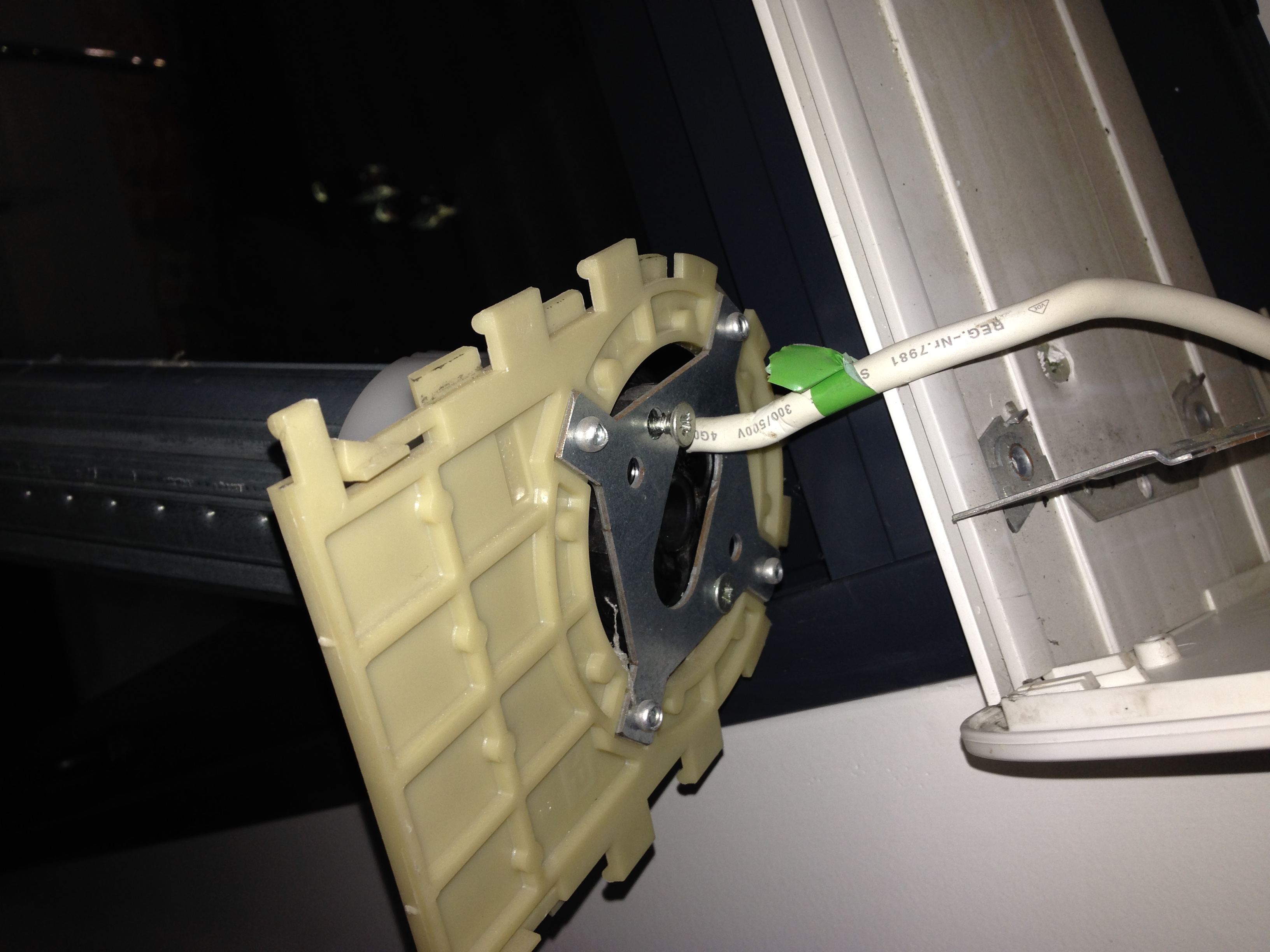

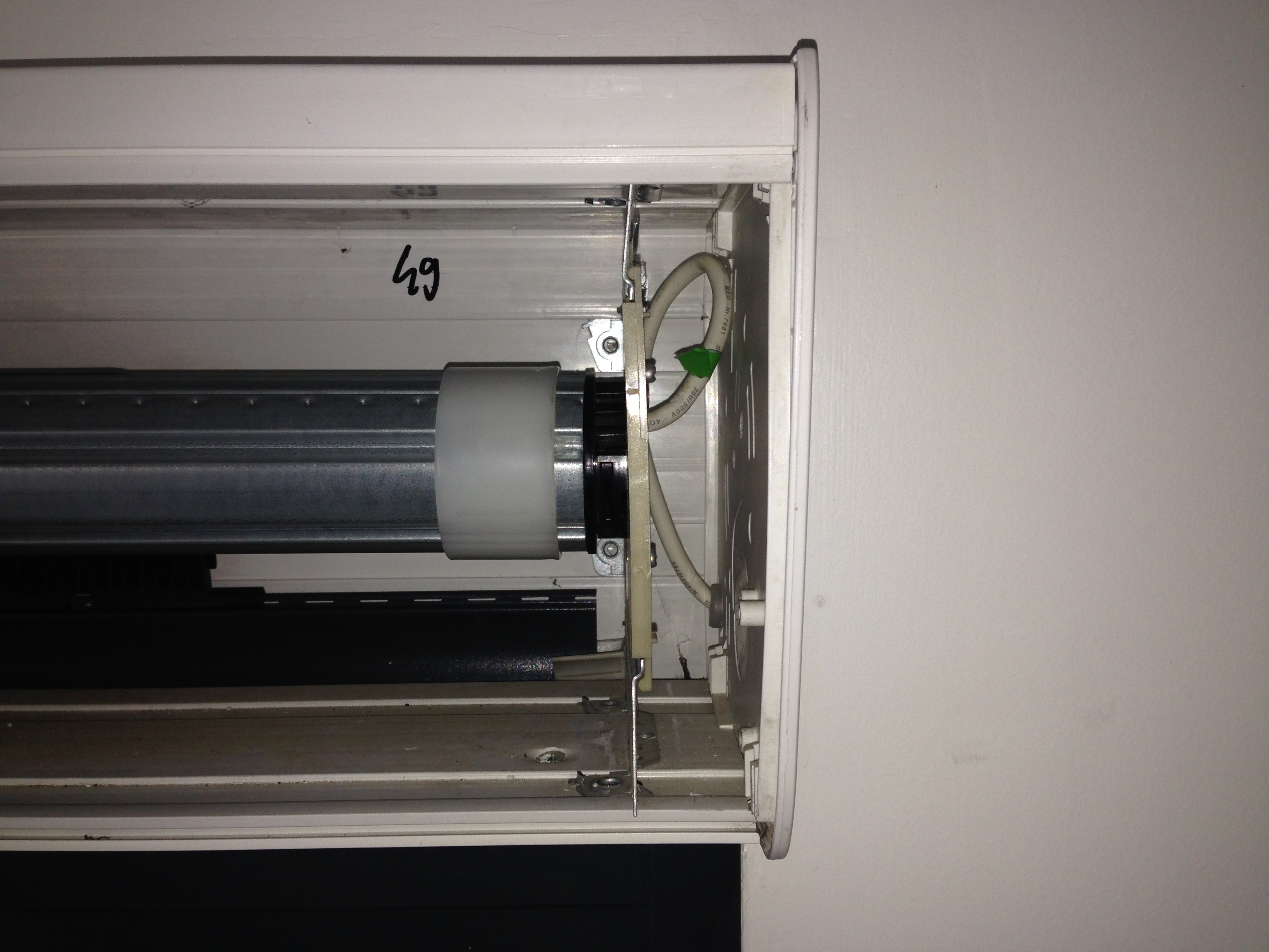

    Pareil que Anthony, mon volet roulant s'arrête au milieu (il descend bien jusqu'en bas). Je ne sais pas du tout comment régler ça car je n'ai pas de bouton de réglage jaune et blanc comme sur les quelques vidéos que j'ai pu voir donc je suis embêté.
    Je vous poste plusieurs photo qui pourront j'espère vous aider à m'apporter une réponse.
    Merci pour votre aide
    Confirmez-nous si c'est un moteur filaire ou radio ?
    Si vous êtes certain que sur la tête moteur il n'y a ni boutons ni micro vis de réglage, alors, les FdC sont automatiques !
