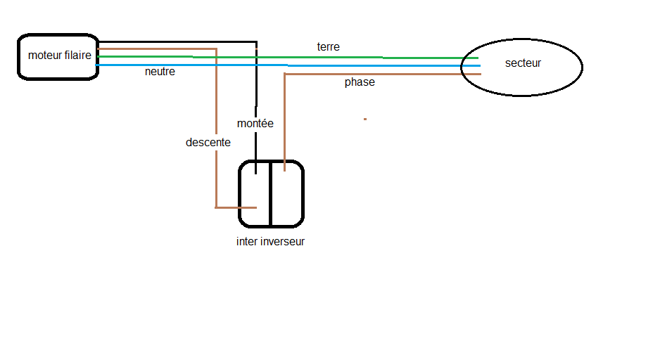

    Sur un volet filaire il n'y a aucun paramétrage, hormis les FDC mécaniques à boutons.
    Sur tous moteurs filaires, 4 fils en proviennent: neutre, terre, marron = descente, noir = montée. De l'inter: 3 fils partent, phase = marron, marron montée du moteur, noir descente du moteur. terre et neutre étant en direct secteur;
    Ce branchement sera comme çà...! peut importe le type d'inter.

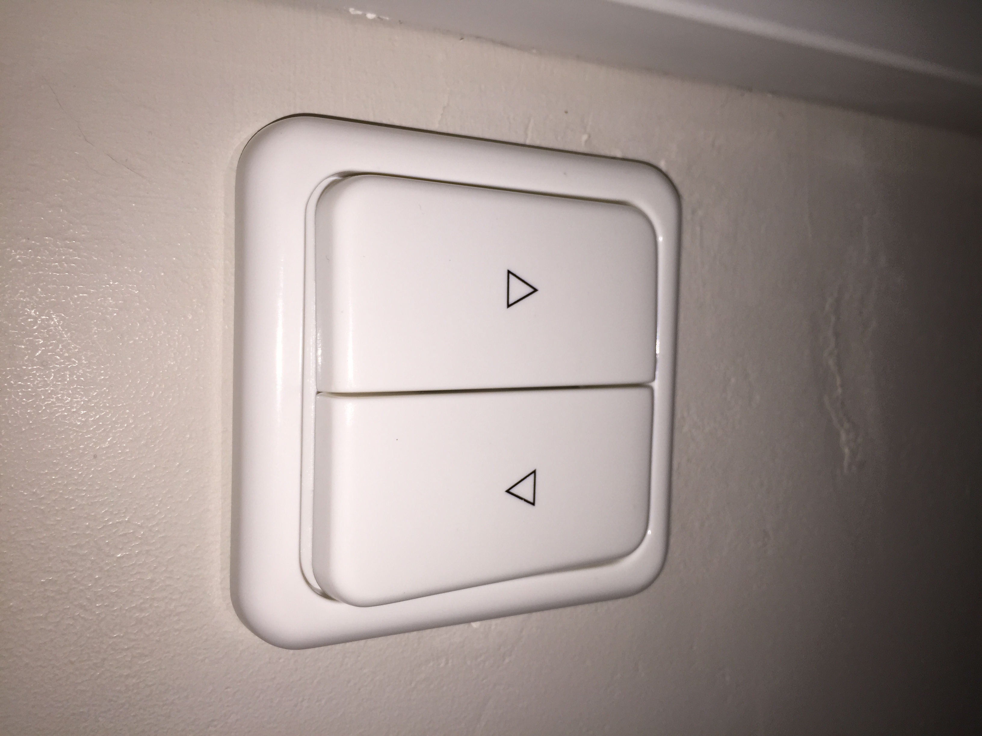

    Bonjour Michel S et merci d'avoir pris le temps de me répondre.
    Voici les photos de l'interrupteur relié au volet qui me pose problème.
    A noter que j'ai déjà inversé avec un autre interrupteur dont les fils sont branchés de la même maniérè (et cela fonctionne sur les autres volets) ce qui me fait dire que le problème ne vient pas de l'interrupteur.
    Le comportement sur ce volet est comme ci j'avais ce type d'interrupteur :
    http://www.leroymerlin.fr/multimedia/c71400489915/produit...
    Le bouton de gauche agit comme ARRET lorsqu'il est en position basse donc peut importe si le bouton de droite est en haut ou en bas, le volet ne bouge pas. Si le bouton de gauche est en position haute, là seulement le bouton de droite agit sur le volet.
    Mon probleme c'est que je n'ai pas ce type d'interrupteur comme sur le lien que j'ai mis sur aucun de mes volets et tout les autres fonctionnent de manière classique sans cette position de MARCHE ou ARRET avec l'interrupteur de ma photo en PJ.
    J’espère avoir été le plus claire.

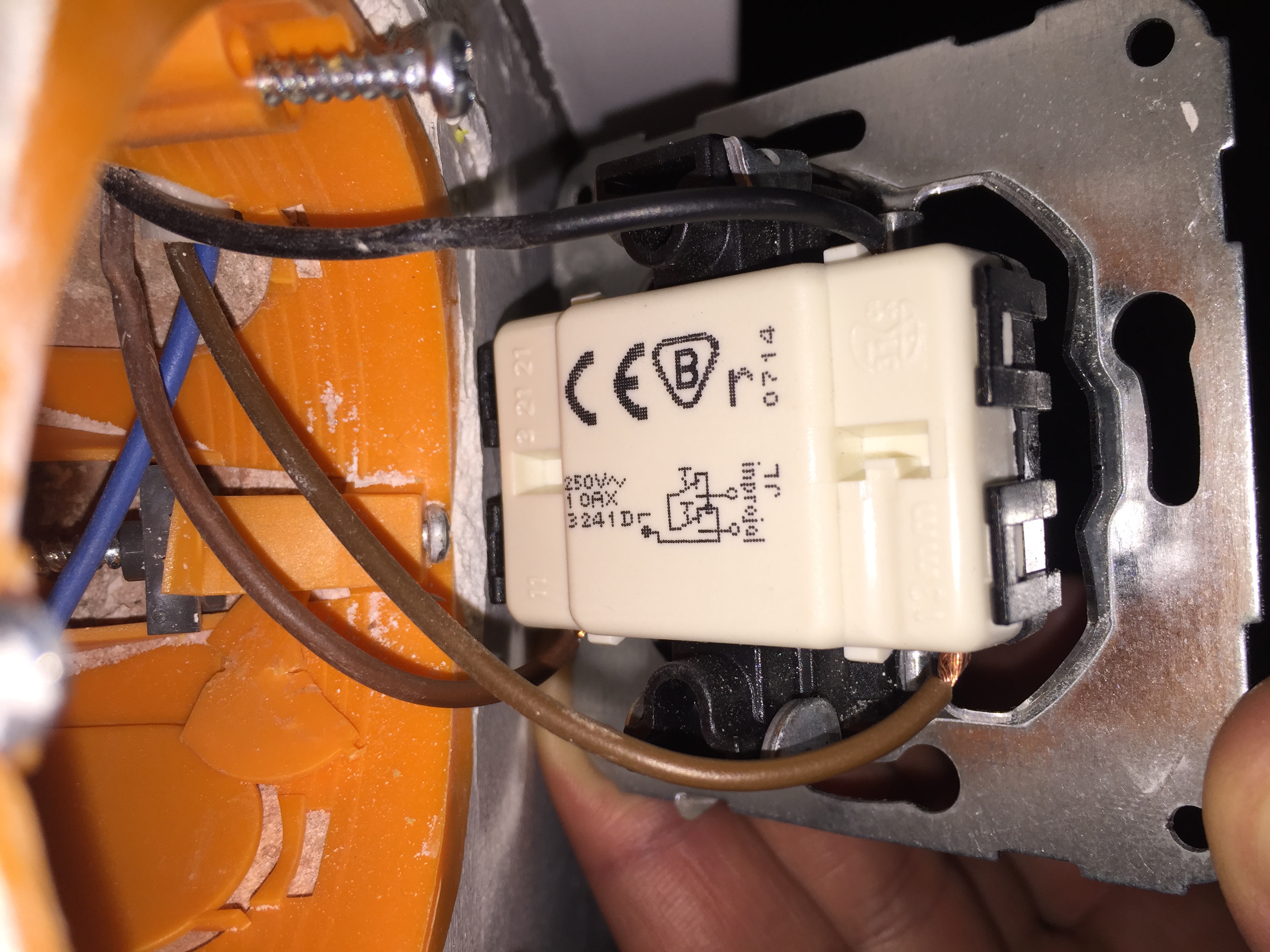

    D'après la photo, j'ai plutôt l'impression qu'il n'y a que 2 fils qui viennent du moteur (dans la gaine blanche).
    Bref je suis un peu perdu.
    Merci d'avance.
    Les fils sont bien à leur place.
    Ce que j'aurais aimé savoir, sur les autres inter, ceux avec flèche droite et gauche, pouvez-vous stopper à tout moment la montée et la descente? Si oui, comment.
    Car, l'inter avec touche "arrêt" est le même que ceux que j'avais. La touche de droite sert à monter et à descendre, la touche de gauche sert à stopper la manœuvre. Je trouve que ce n'est pas si gênant que cela.
    le gars qui a posé tous vos inter devait en avoir un en moins de dispo, donc, il a mis l'autre, mais je vous le répète, le branchement est IDENTIQUE, il n'en existe pas d'autre.
    Pouvez-vous me faire une photo du branchement d'un inter à deux flèches D/G ?
    Juste un détail, je n'aime pas du tout les fils coupés, à mon avis c'est la terre reprise en direct sur la ligne pour le moteur, mais c'est malsain comme travail.

    Non non, on c'est mal compris.
    Le volet qui me pose problème est relié à un interrupteur avec les flèche haut et bas comme sur mes dernières photos (tous mes interrupteurs sont identiques avec flèche haut à gauche et flèche bas à droite).
    Le problème c'est que sur l'un de mes volets, l'interrupteur (avec flèche haut à gauche et flèche bas à droite) se comporte comme un interrupteur avec le bouton MARCHE/ARRET). Mais je n'ai pas d’interrupteur avec le bouton MARCHE/ARRET.
    Pour la réponse à la question, oui je peux arrêter la course sur les autres volets en mettant les 2 boutons en position basse.
    Donc la photo est le branchement d'un interrupteur avec les 2 flèches comme tous les interrupteurs de ma maison. Sauf que sur l'un de mes volets le comportement est différent.
    Le probleme ne vient pas de l'interrupteur car je l'ai inversé avec un autre et c'est toujours sur le même volet que j'ai ce comportement différent.
    Merci d'avance

    D'accord, là je comprends tout.
    Mais, je vous confirme que le volet n'y est pour rien, qu'un seul branchement est possible.
    Moi, ce qui ne me plait pas du tout dans vos photos, c'est ce bricolage électrique ! Une phase et un neutre sont toujours en fils rigides, or, je vois des câbles 4 conducteurs sortir de je ne sais où?
    Sur le volet anormal, faites ce contrôle:
    A l'aide d'un contrôleur universel, mesurez si vous avez bien 230v entre le domino serrant les neutres bleus et le marron L sur l'inter. Attention...!!! cette férif doit être faite, fil marron déconnecté de l'inter pour éviter le passage de la phase. Il va donc de soi d'avoir un minimum de connaissance afin d'évitez des chocs électriques pouvant vous causer de graves lésions? N'oubliez pas que le 230v tue. Dans le doute, n'hésitez pas à faire appel à un électricien pro.
    Qu'en est-il? Si c'est ok, il y a de l'eau dans le gaz plus haut.
    Vous conviendrez que tous vos volets sont identiques, que tous vos inter sont identiques, que l'un deux fonctionne différemment, la cause ne peut provenir que d'un mauvais branchement.

    Je viens de réaliser l'opération avec un multimètre entre le domino et le marron (celui qui sort de la gaine blanche je suppose car sur l'autre marron je n'ai rien) et j'ai bien du 237V environ.
    Quand vous dite qu'il y a de l'eau de le gaz plus haut, vous voulez parler de quoi ?
    Donc, je vous confirme un mauvais branchement, mais déontologiquement je ne peux pas vous dire lequel.
    Je ne tiens pas à vous tuer....
    Faites une dernière vérif: Sur un inter d'un volet "normal", contrôlez si vous avez du 230v entre le neutre bleu est la phase débranchée marron L sur l'inter.
    Si oui, vous aurez trouvé le problème.

    Incroyable, les 2 fils marrons étaient donc inversé !
    Quel bêtise ! et ne voyant pas bien d'ou venaient les câbles, je n'avais jamais osé les inverser (faute de connaissance en électricité).
    Mille merci Michel S!
    Ben voilà...
    Je l'avais compris dès le début, c'était couru d'avance.
    Mais on ne peut pas dire à des personnes qu'on ne connait pas, de mettre les doigts n'importe où dans l'électricité.
    Alors, dans votre cas, petit à petit je vous ai amené à la solution de l'énigme;
    Heureux de vous avoir aidé.
