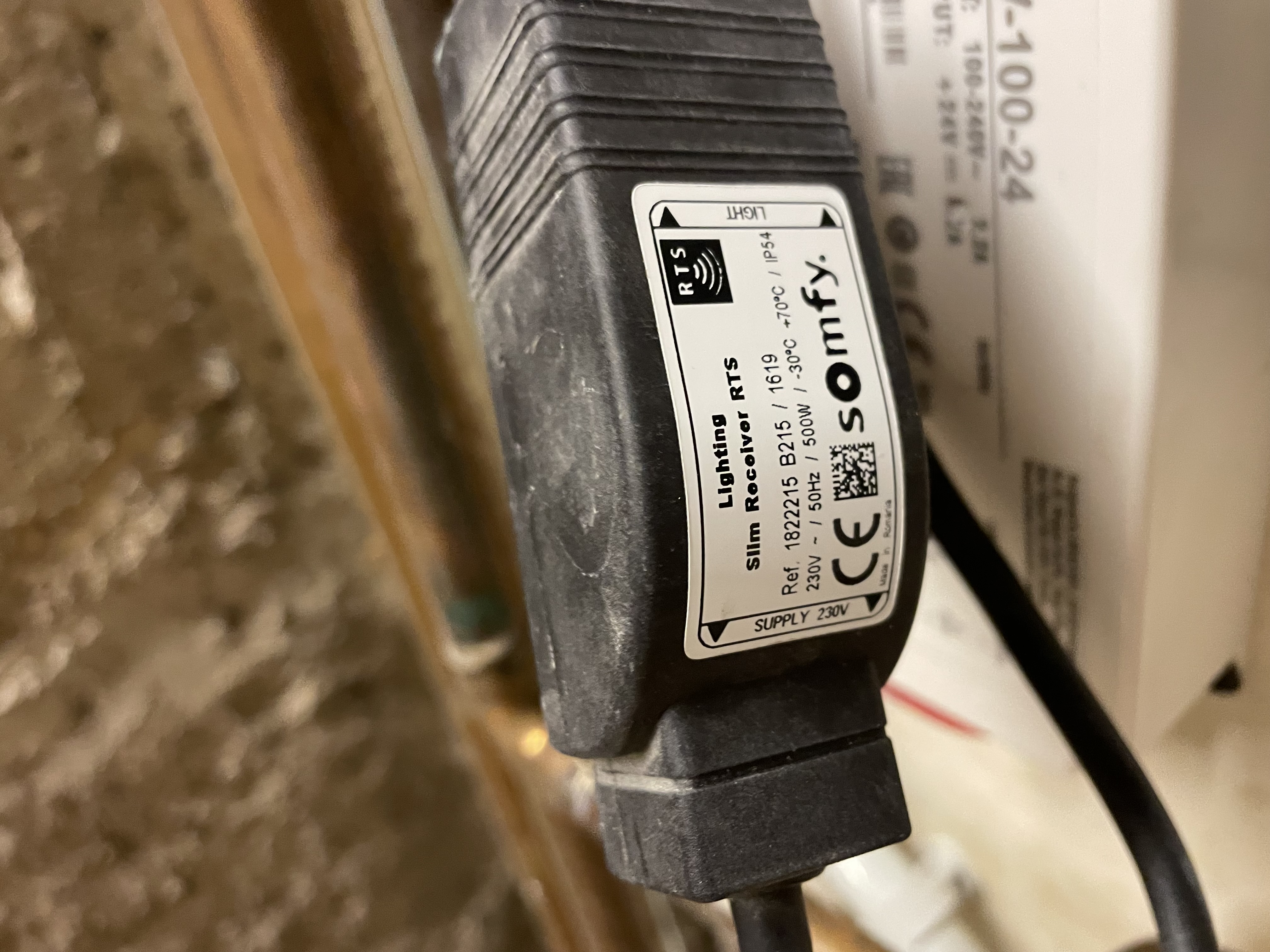

    La rampe d'éclairage doit être programmée séparément sur un canal par son récepteur.

    Il faudrait connaitre le type de rampe d'éclairage.
    Vous pouvez poser des photos.

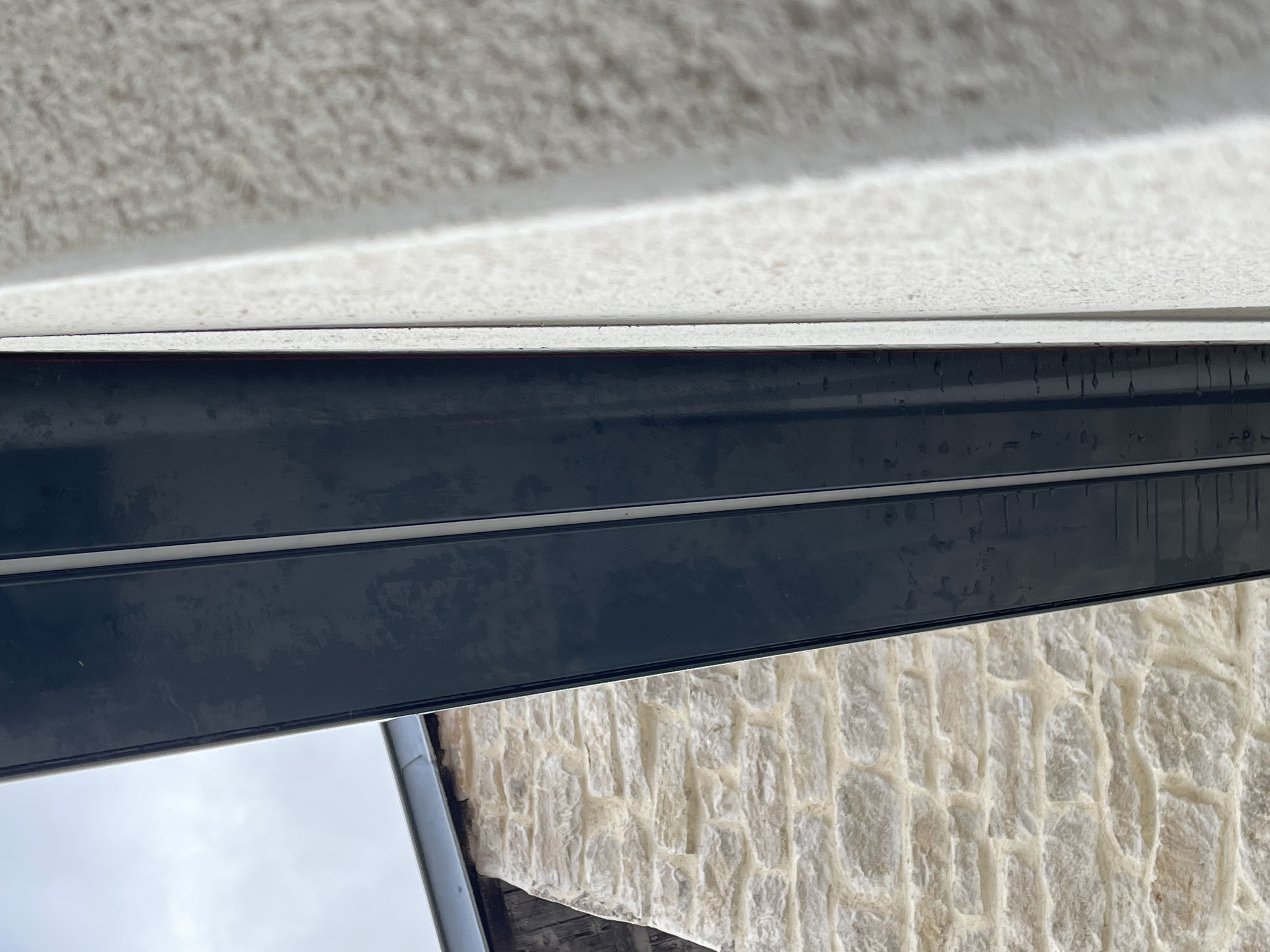

    Desole de mes reponses en retard.
    je met des photos.
    la marque du store ban est "soliso". je dois chercher de ce coté? malgré une commande somfy ?
    la lumiere du store ban est pile au milieu. elle est caché actuellement. 40 50 cm de large au mieux. integré dans le bandeau.

    Il faut associer sur un canal différent de la telecommande le boitier receiveur rts installer dans votre coffre store dans un boitier étanche. Le moteur et ce boitier sont alimentés par la même source 220V.Il faut séparer l'alimentation du moteur et du boitier ensuite il faut procéder uniquement à la réinitialisation du boitier déconnecter du 220V 2 secondes reconnecter 8 secondes déconnecter 2 secondes. Les leds s'allument choisir canal 2 de la telecommande appuyer bouton prog au dos même procédure que pour volet roulant.

    Il faut réaliser un retour en configuration d’origine afin d'associer un canal dédié sur la télécommande pour les leds du store banne.
    Remarque : Cette remise à zéro s’effectue avec un
    point de commande RTS déjà enregistré dans le
    Lighting Slim Receiver RTS.
    Attention ! Cette remise à zéro supprime tous les
    points de commande.
    Attention ! Ne réaliser la double coupure de courant
    qu’au niveau du Lighting Slim Receiver RTS à remettre
    à zéro !
    Attention ! Ne pas utiliser de point de commande
    de type Inis RT / Inis RTS pour effectuer la remise
    à zéro !
    1) Couper l’alimentation secteur pendant 2 s.
    2) Remettre l’alimentation secteur pendant environ 10 s
    (au moins 5 s et au plus 15 s).
    3) Couper l’alimentation secteur pendant 2 s.
    4) Remettre l’alimentation secteur : l’ampoule clignote
    lentement.
    5) Appuyer sur le bouton PROG du point de commande
    RTS jusqu’à ce l’ampoule s’allume puis s’éteigne.
    Après quelques secondes, l’ampoule s’allume et
    s’éteint de nouveau : tous les points de commande
    sont supprimés.

    Bonjour il faut procéder à un retour en configuration d’origine sur le boitier récepteur lumière on-off et associer sur le canal 2 de votre télécommande RTS4 l'éclairage Led de votre store banne.
    points de commande.
    à zéro !
    à zéro !
    lentement.
    sont supprimés.

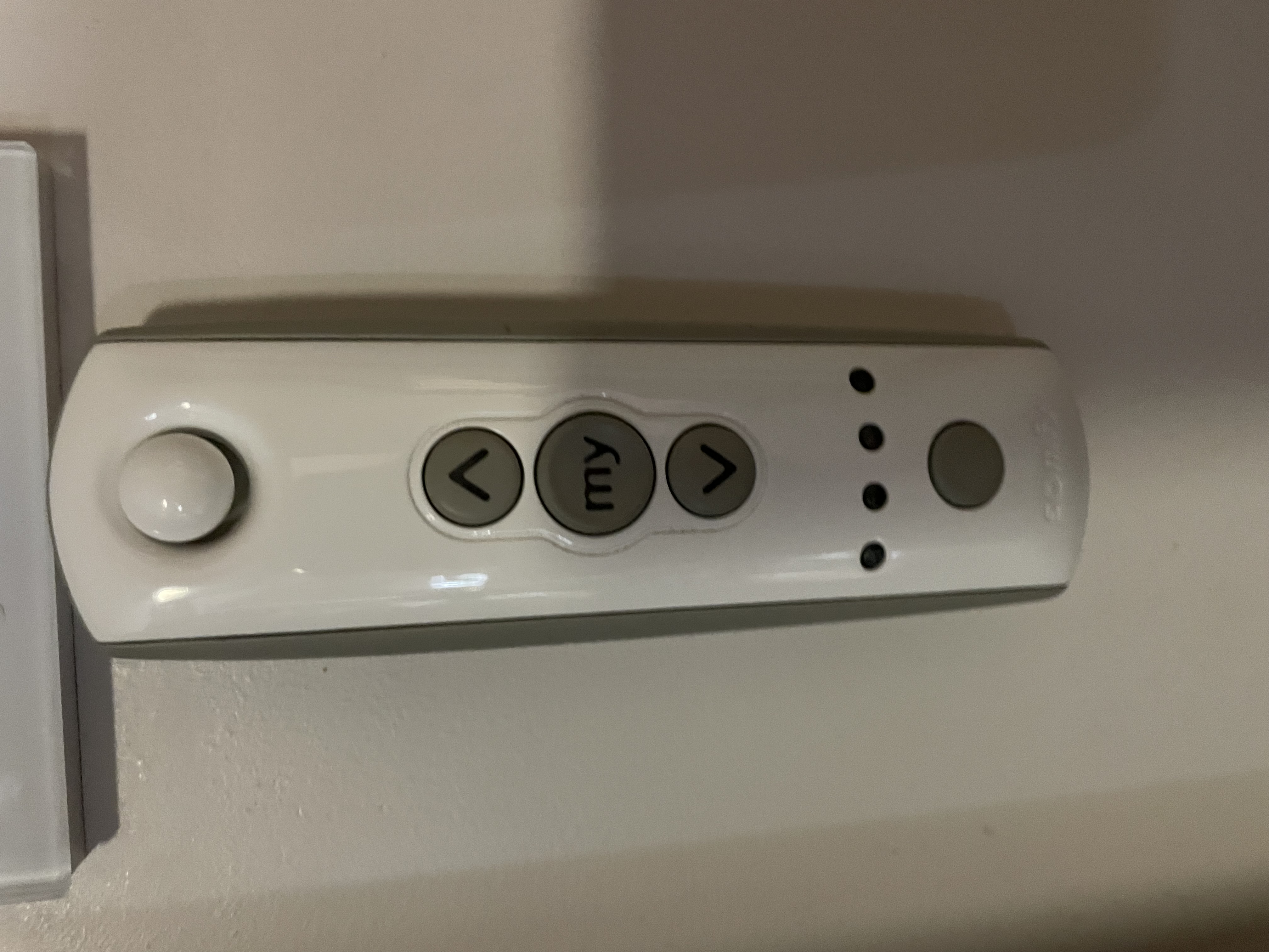

    Re bonjour
    Désolé je n’ai pas mis la photo de la télécommande
    Bonjour Sébastien,
    Il faut couper l'alimentation du récepteur, attendre 1 minute, remettre l'alimentation et appuyer sur montée/descente en même temps que la télécommande.

    J’ai bien essayé la manipulation mais les leds restent allumés et ne bouge pas d’un poil…
    Je dois me mettre sur le canal désiré avant la manip’
    Combien de temps avec les 2 boutons appuyés?
