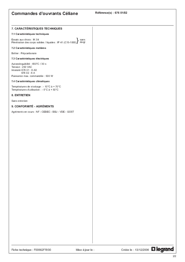

    Bonjour Michel,
    Désolé pour mon manquant de précision, je vais corriger tout cela immédiatement.
    L'inter double qui est au dessus de la commande du volet roulant n'a rien à voir avec le volet roulant , cette inter de commande d'éclairage de la pièce et éclairage de l'exterieur.
    La commande du volet roulant de marque Legrand Celiane de référence 67602 est un simple bouton à contacts sec (il n'y a aucune electronique dedans) ci joint la fiche technique du constructeur.

    Je ne vois vraiment pas où est le problème?
    Le schéma est d'une clarté limpide.
    4 fils viennent du VR : 2 noirs = M/D, 1 bleu = neutre, 1 vert/jaune = terre.
    Les 2 noirs M/D et le neutre bleu vont au module sur le bornier respectif.
    La terre est en directe.
    Le module est alimenté par le secteur P/N.
    Du module partent 3 fils aux couleurs définies vers le contacteur.
    Ce contacteur Legrand est à contact sec, donc un appui donne l'ordre jusqu'au stop par appui sur le bouton central, ou, stop par FdC.
