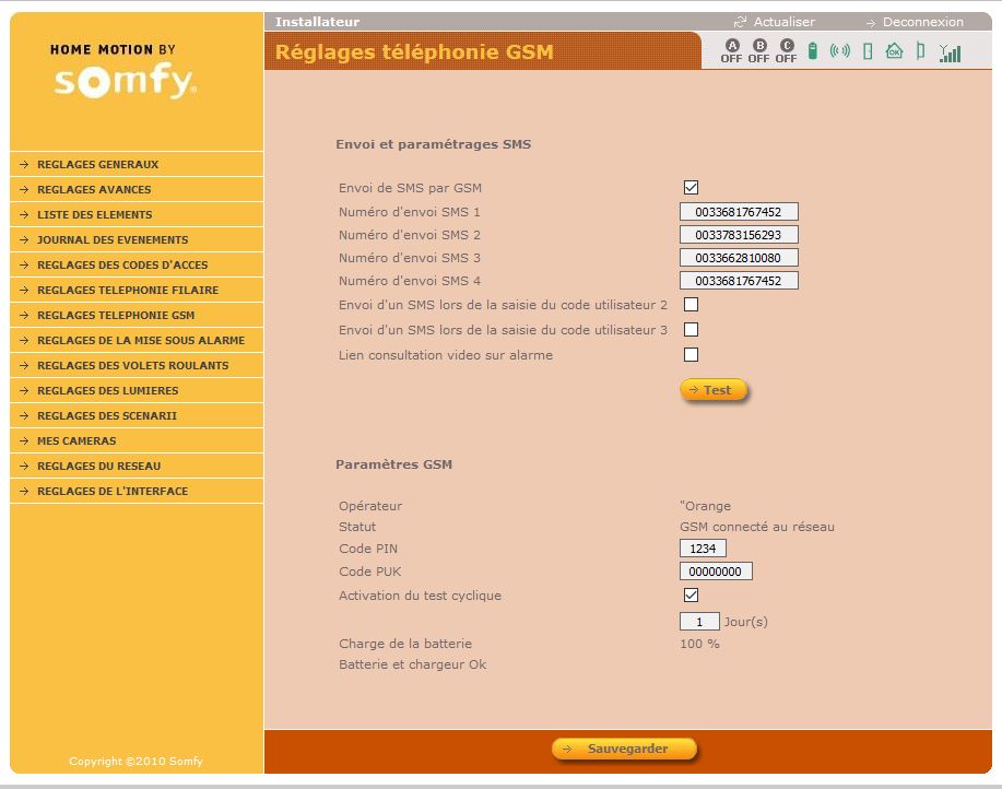

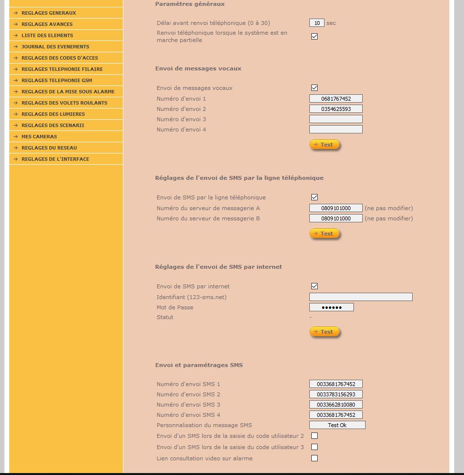

J'ai une protexiom 600 équipée des modules RTC GSM et IP.
Je programme le module RTC afin qu'il appelle mon portable en cas d'intrusion. En effectuant le test d'appel dans la page téléphonie filaire du programme installateur , la centrale appelle bien mon portable et j'acquitte l'appel par appui sur la touche 9 . Mais lors d'une d'intrusion il ne se passe rien; je n' ai pas message d'intrusion sur mon portable. J'ai d'autre part un abonnement à une société de surveillance. Lors d'une intrusion, il arrive que rien ne se passe; il semble que la centrale ne transmette pas de signal d'intrusion.

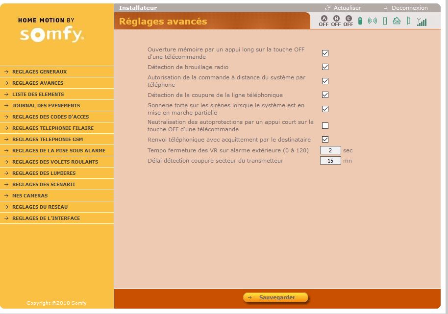

    Je vous transmets les copies d'écran
    décochez "Envoi de sms par la ligne téléphonique"
    décochez "Envoi de sms par internet"
