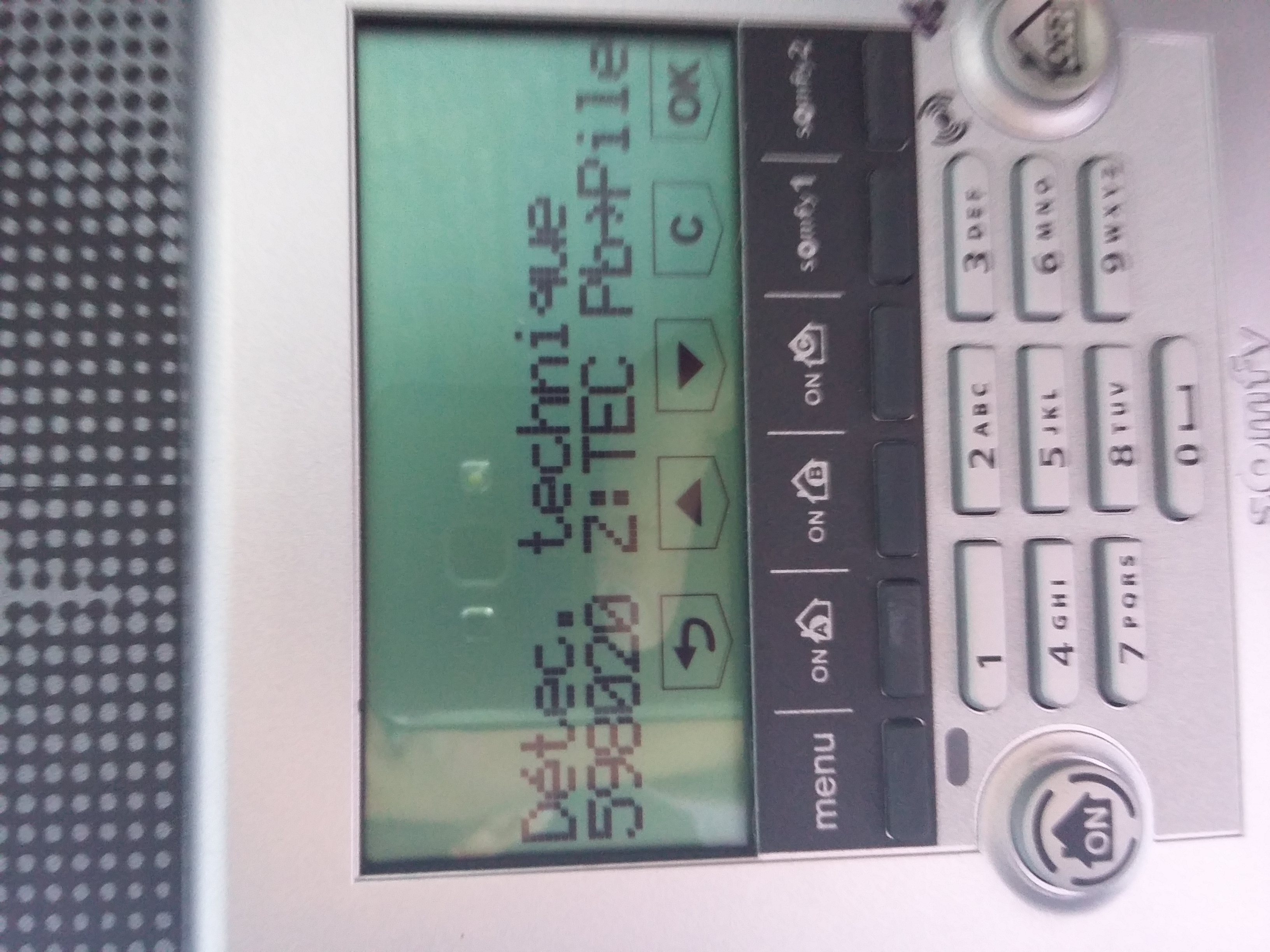

Mon alarme P600 protexiom m'indique un défaut de pile sur la "Détection technique" mais je ne comprends pas quelles piles je dois changer. Quel est l'élément "Détection technique " ? Ce n'est pas la centrale donc qu'est ce que c'est ?

    Après avoir supprimer cet élément, je verrai si j'ai toujours le message "Détection technique PB pile" (voir photo).

    Pour supprimer l'élément n° 598020:
    Sur le clavier: code installateur>menu>5>ok défilement avec touche bas/haut jusqu'à trouver l'élément n° 598020>ok>0>ok. = élément supprimé.
    Tenez-nous informé si le message reste à l'écran.
    S'il a disparu, retentez une mémorisation.

    Avant de supprimer l'élément n° 598020, j'ai vérifié que les 2 détecteurs de fumée sont bien en ZTEC et c'est bien le cas.
    De plus, lorsque vous dites " Ce qui n'est pas normal, c'est que le même n° que celui du transmetteur apparaît en zone "tech" ???? ", je tiens à vous préciser que j'ai 2 numéros.
    Le transmetteur porte le n° 599 055 (zone SYS) et j'ai aussi le n° 598 020 (zone ZTEC) qui représente je ne sais pas quoi.
    Pouvez vous me confirmer que je dois bien supprimer 598 020 ? Merci par avance.

    Si vous êtes certaine de n'avoir aucun autre éléments en zone "technique", vous pouvez sans crainte supprimer le n° 598020;
    Vous ne risquez aucune suppression du transmetteur.
    Mais, avant d'avoir mon accord définif sur cette suppression, j'aimerai connaitre l'inventaire exact de votre système complet avec le n° qui est affecté à chaque élément;
    Cet inventaire doit être physique et théorique, c'est à dire:
    Relevez sur une feuille de papier tous les éléments composant votre alarme. N'oubliez pas toutes les télécommandes associées, les détecteurs autres que ceux dédiés à l'alerte intrusion, le clavier, la box Tahoma le cas échéant, etc...bref, tout ce qui compose votre système.
    Puis, allez dans le menu 5 et faites défiler les éléments.
    Au fur et à mesure du défilement, cochez-les sur votre feuille de papier.
    Lorsque la liste et en fin sur le clavier, comparez avec votre liste papier.
    Pour que tout soit exact, vous devez avoir uniquement le n° 598020 en trop sur la liste clavier. Dans ce cas, supprimez-le sans aucune crainte.
