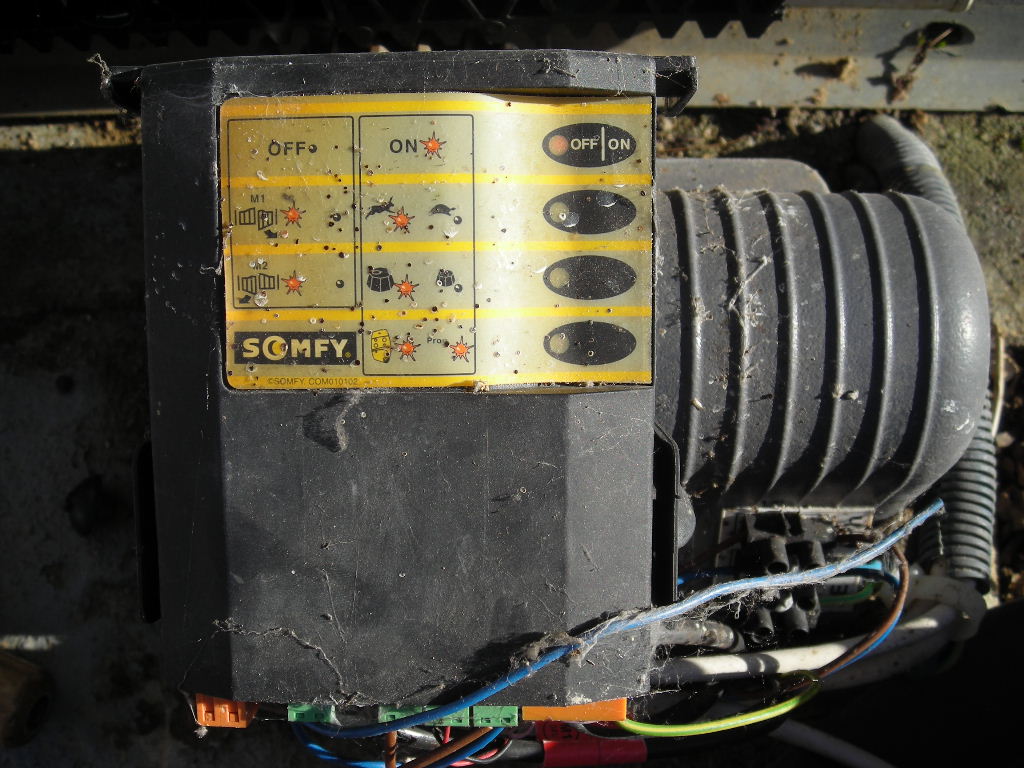

J'ai un problème avec mon moteur de portail coulissant Axovia 400C de 2004 (je joins une photo du boitier électronique pour montrer de quel modèle il s'agit) : depuis quelques semaines, il lui arrive assez souvent de s'arrêter de manière intempestive à l'ouverture ou à la fermeture, sans qu'il n'y ait de point dur. Suite à ces arrêts, lorsqu'on relance le mouvement avec la télécommande (commencer le mouvement inverse, l'arrêter avant la butée puis le relancer dans le sens voulu), il semble perdre ses repères de butées puisqu'il ne ralentit plus en fin de fermeture (il ne ralentit jamais en fin d'ouverture).
J'ai fait plusieurs fois la phase d'auto-apprentissage, mais cela ne change rien.

    Bonjour Jean-François,
    Lors de l'arrêt intempestif du portail quels voyants sont allumés et/ ou clignotant sur le boîtier?
    Avez-vous essayé la remise à zéro et nouvelle apprentissage?

    Lors des arrêts intempestifs, les voyants allumés sont V1, et V2 si la vitesse rapide est sélectionnée (ce qui d'ailleurs n'a aucune influence sur le fonctionnement du portail).
    J'ai essayé plusieurs fois de refaire l'apprentissage, mais sans remise à zéro avant car je ne sais pas comment faire celle-ci.
    La notice que vous m'avez envoyée indique que lors de l'apprentissage, en partant de la position fermée, le portail s'ouvre lentement jusqu'à la butée, puis se referme rapidement et ralentit en fin de course. Moi, lorsque je fais l'apprentissage, il s'ouvre et se ferme lentement. Ensuite, en fonctionnement normal (et lorsqu'il n'y a pas d'arrêt intempestif), il s'ouvre en vitesse rapide sans ralentir en fin de course (donc il heurte la butée d'ouverture en vitesse rapide), et se referme rapidement et ralentit en fin de course (mais il semble ralentir un peu trop tôt).
    Est-ce que cela peut vous aider pour le diagnostic ?
    Je pense qu'il y a une défaillance de l'électronique, en effet, il semble bien passer l'apprentissage correctement avec la vitesse lente mais après cela il devrait ralentir avant les fins de course.
    La dernière chose qui serait à essayer, serait de retirer tout les accessoires et ne laisser que l'antenne, l'alimentation 230V et les moteurs puis refaire un nouvel apprentissage.
    Si ça ne fonctionne toujours pas, il faudra procéder au retour SAV ou remplacement de l'électronique.
