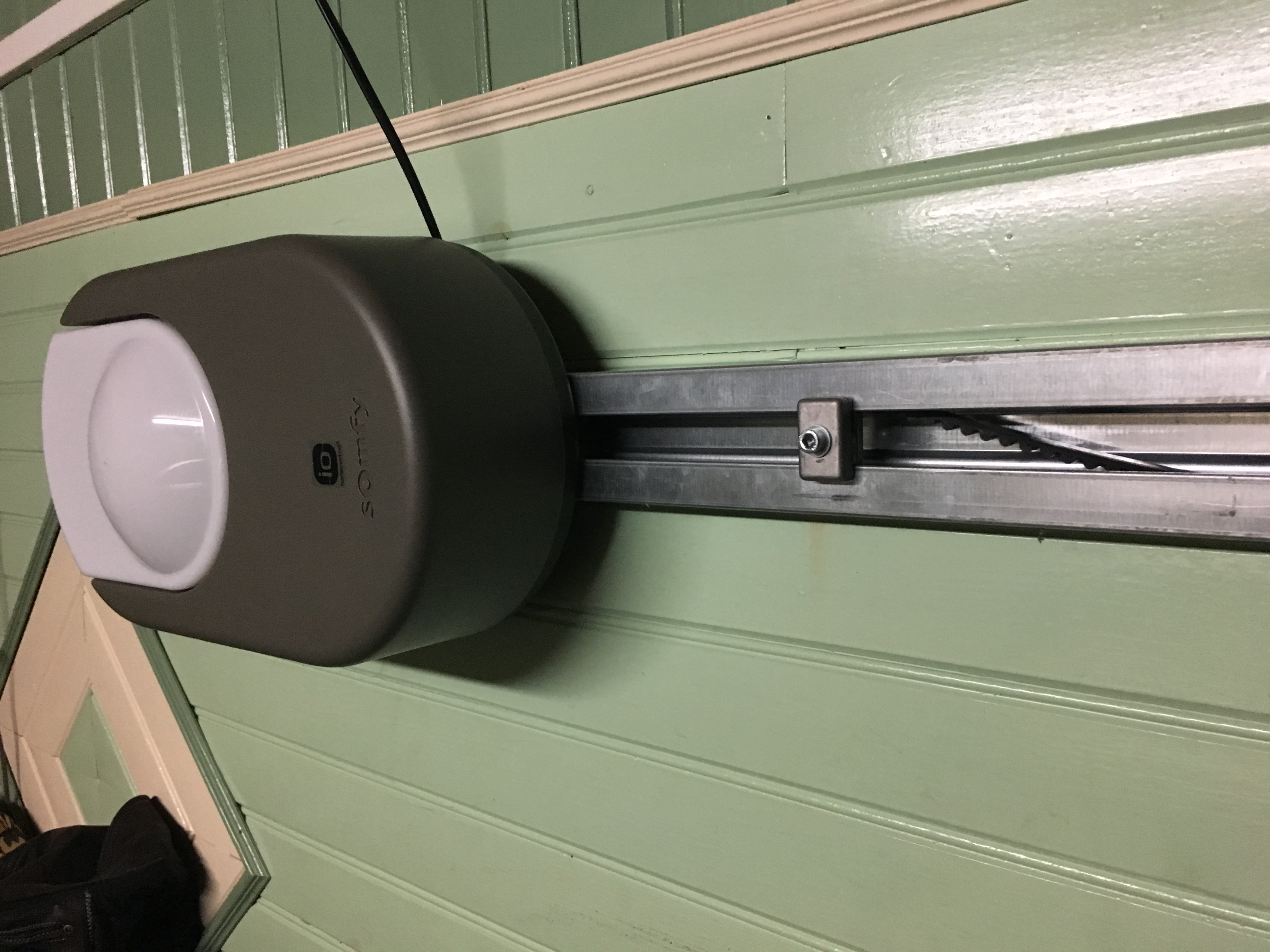

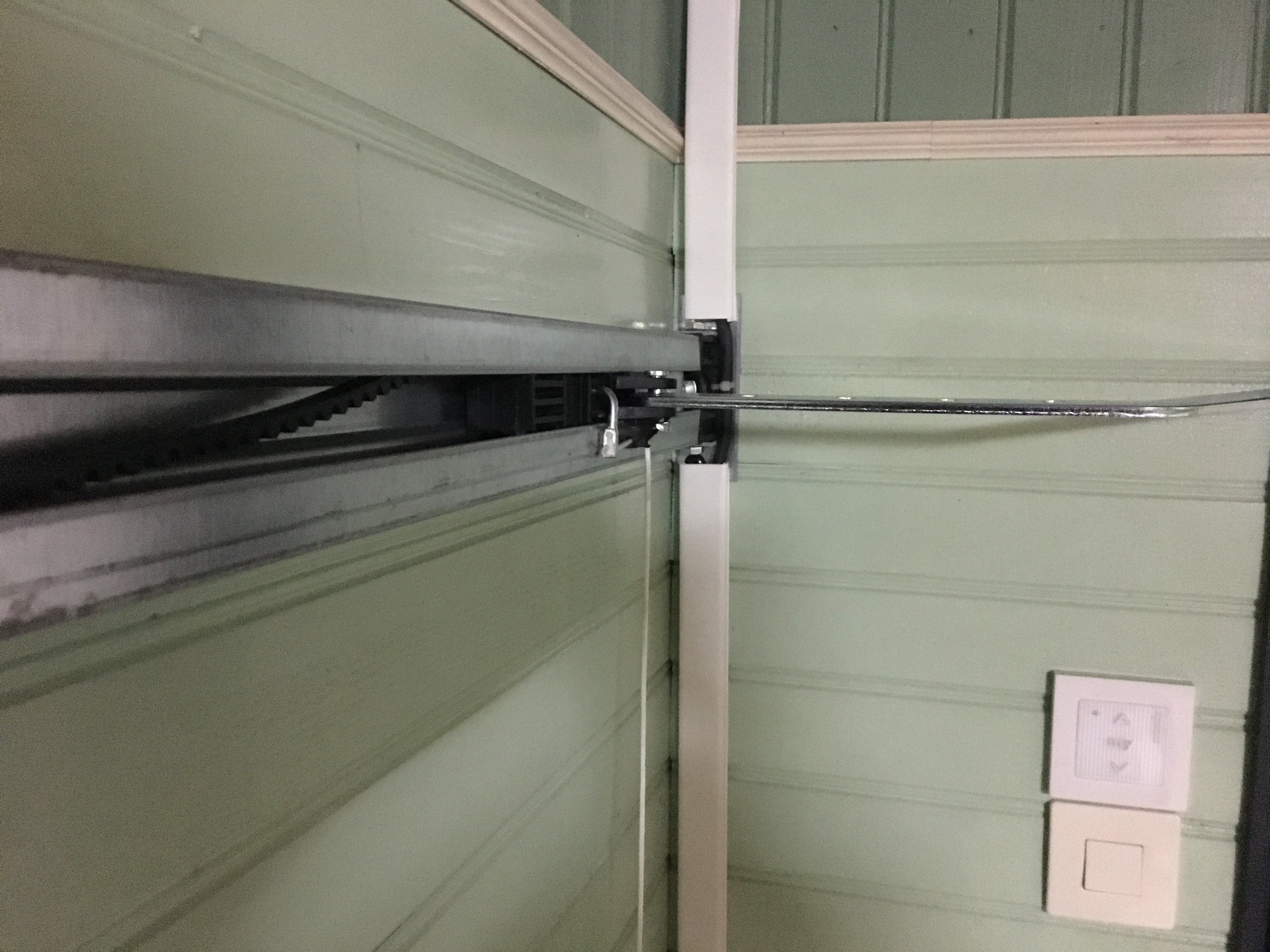

Suite à l'installation et la mise route d'une motorisation DEXXO Pro io (Porte de garage sectionnelle), je me pose les 2 questions suivantes :
1. Porte fermée, la courroie à tendance à se "replier" dans le rail. Normal ? Sachant que pour éviter ce phénomène je dois agir sur la fin de course basse et dans ce cas le panneau haut ne plaque plus correctement le cadre...
2. La réception radio est très moyenne (Portée de quelques mètres seulement). L'article fourni ci-dessous est-il une antenne ? Si oui, ou la brancher ? (Aucun rappel dans les différentes notices)

    C'est sûr que sans l'antenne ça va bien moins marcher.
    Consultez la notice pour son installation au moteur.
    Si en fin de course basse le moteur force trop, ce n'est pas bon ! La porte doit toucher le sol et plaquer en haut. De cette position doit être réglé le FdC. Ensuite, pour éviter le flutage de la courroie, il faut la tendre à la poulie de renvoie située en bout de rail.
    Evidemment, pour réaliser ce réglage il est conseillé de fixer le rail à ~15/20cm du linteau. De la même manière, consultez la notice pour un bon réglage de tension, le tampon ne doit pas s'écraser à plus de 18mm.

    Le flutage de la courroie indique une pression trop élevée du moteur, c'est mortel pour la courroie, car elle ne force que d'un seul côté.
    Il faut que la tension soit équilibrée.
    Pour cela, lors du réglage de butée basse, lorsque la porte arrive à quelques cm du bas, appuyez sur le bouton du moteur par de toutes petites pressions pour amener la porte en contact avec le sol, puis toujours par micro appuis sur le bouton du moteur, parachever le réglage en tâtant la courroie pour que sa tension arrive au point limite de flutage.
    A ce moment, valider la butée basse.

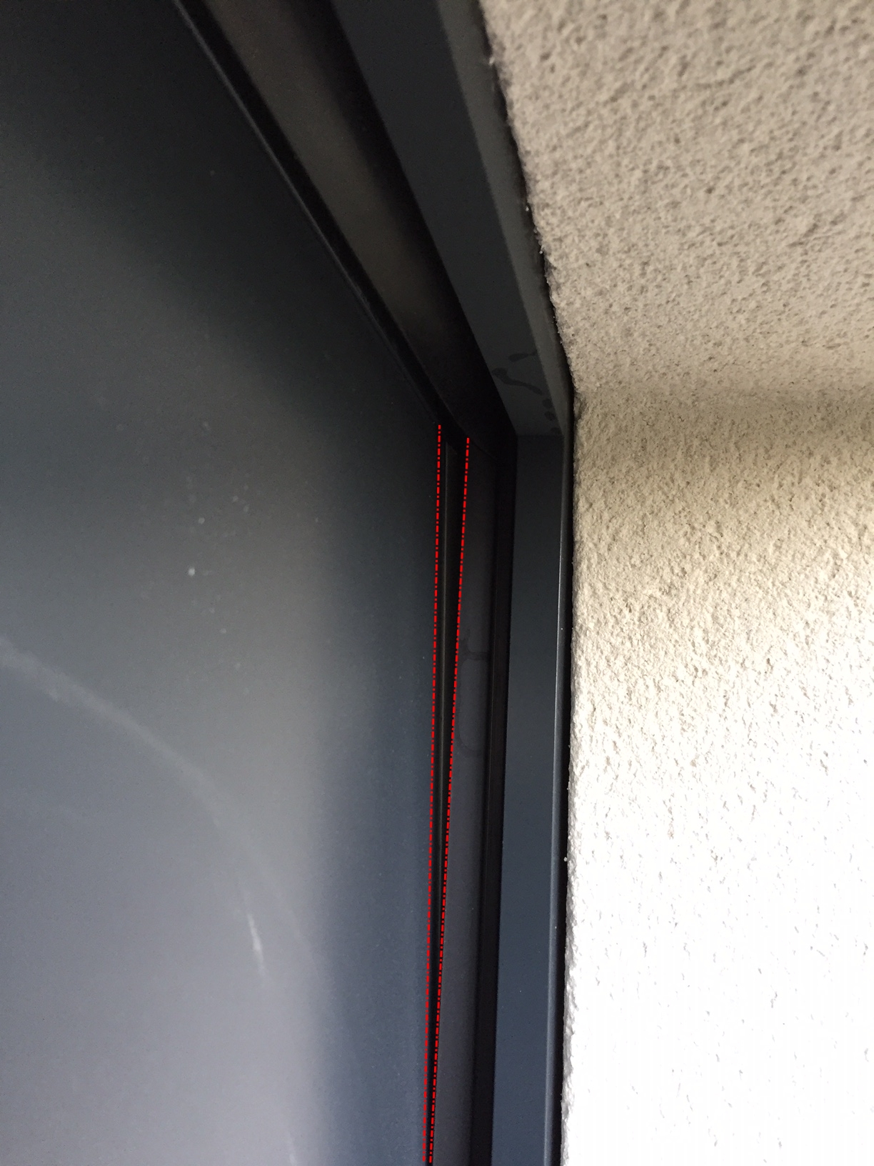

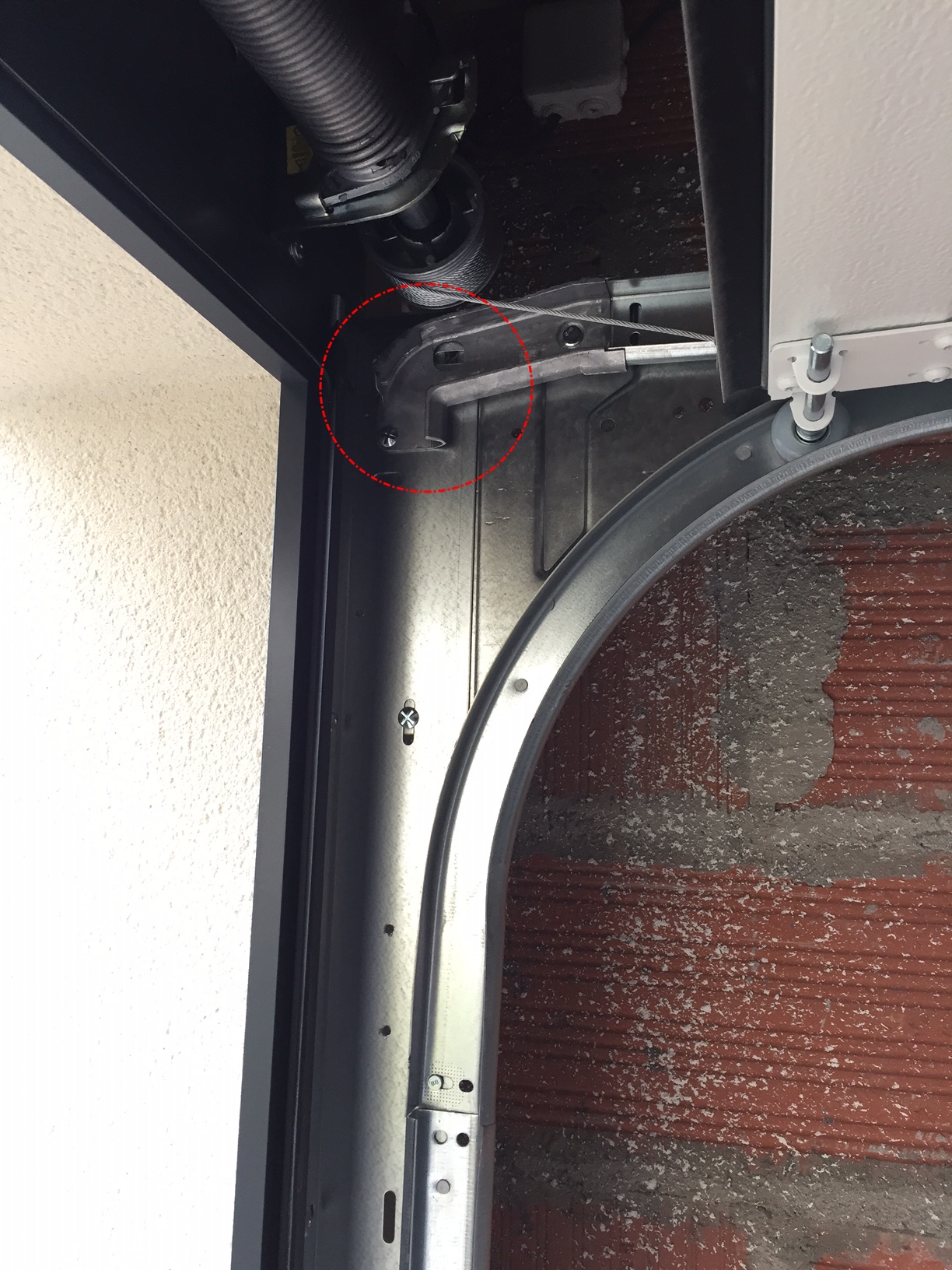

    Vos photos ne sont pas exploitables, je n'arrive pas à vous montrer le point de réglage.
    Il est évident que votre porte est mal réglèe !
    Il faut baisser les roulettes d'au moins 20mm.
    Il faut débrayer le moteur pour faire ce réglage.
    Normalement, avant la pose du moteur, lorsque la porte était en manuelle, elle ne devait pas plaquer non plus ????
    Le moteur n'a rien à voir dans ce défaut de réglage !
    Reprenez ce réglage, puis affinez la butée basse du moteur comme expliqué plus haut, c'est à dire, la porte en contact au sol avec la dernière section en contact du joint, et, la courroie en tension.

    Oui, c'est là que tout se passe, mais le réglage se fait aux roulettes, et moteur débrayé.
    Si manuellement vous n'obtenez pas ce plaquage au joint, alors que le réglage aux roulettes est optimal, il y a un défaut dans la pose de la porte ????
    Ce ne sera que lorsque la porte plaquera correctement au joint, que vous pourrez parachever le réglage des courses moteur.
