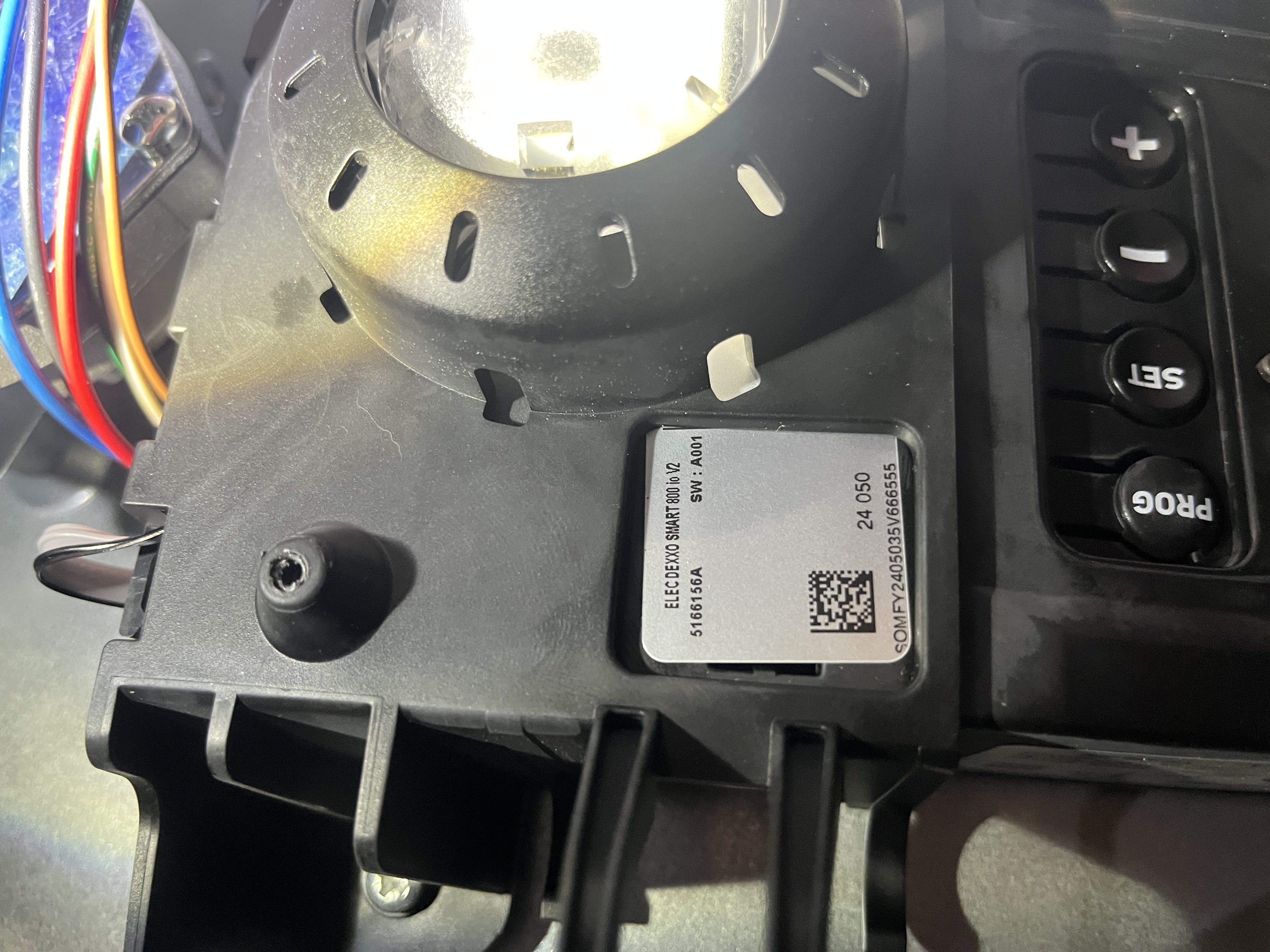

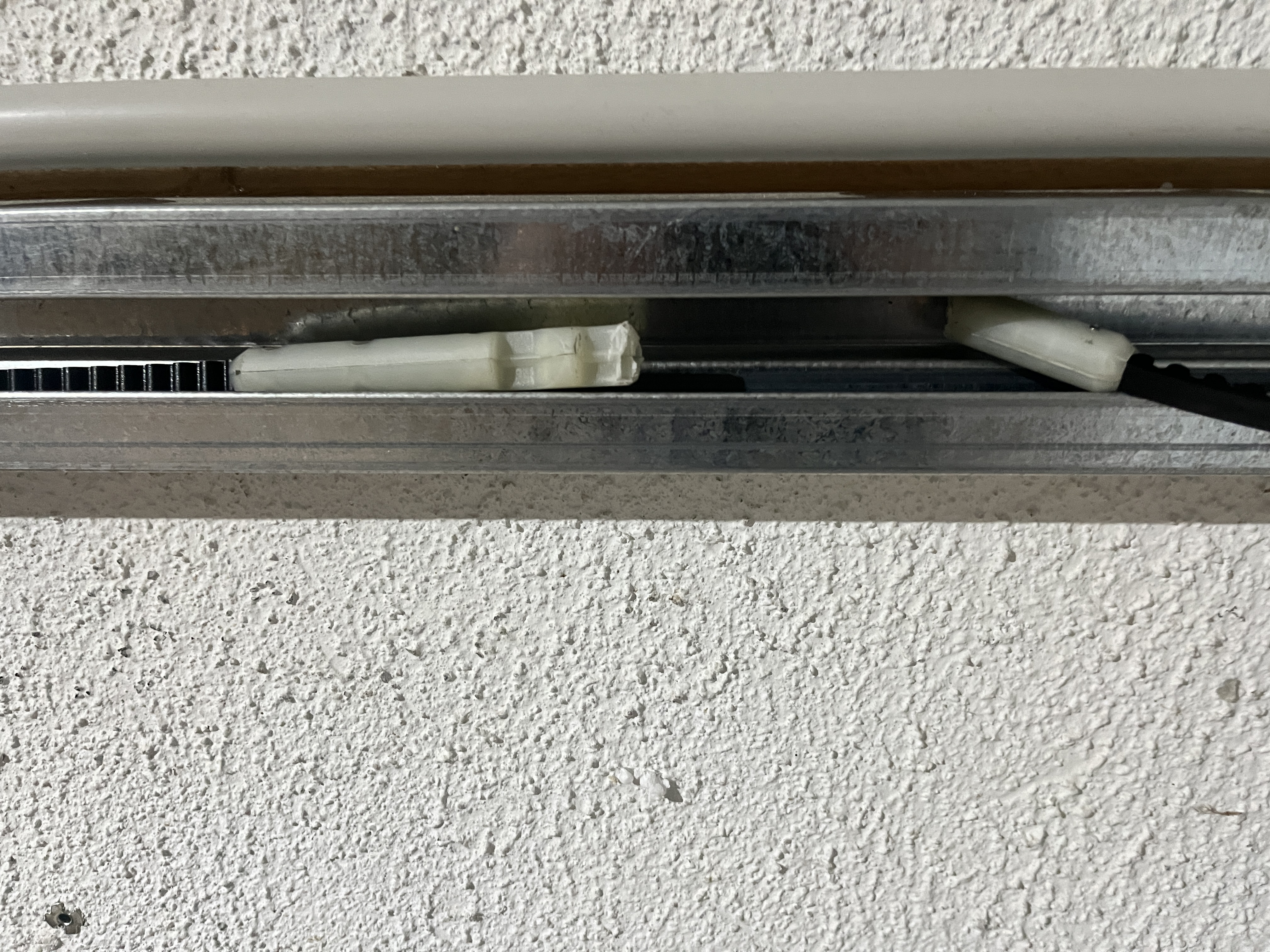

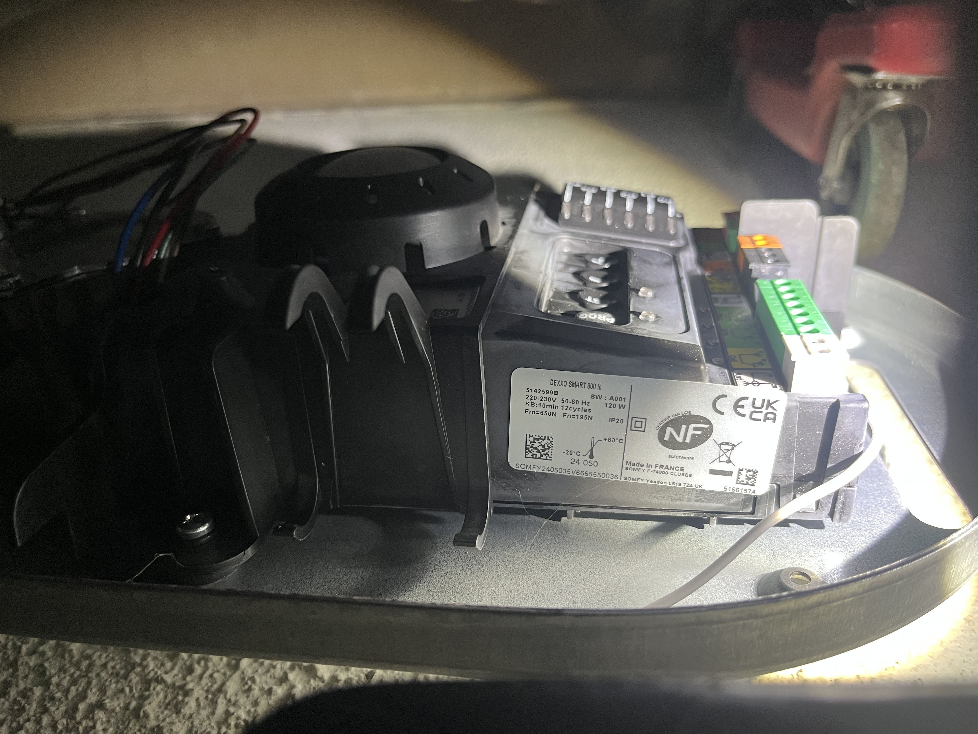

Je vous contacte car la navette en plastique de mon rail à courroie s'est brisée en deux.
Mon installation a moins de 5 ans, mais l'artisan qui a posé la porte de garage a malheureusement fait faillite. Je sollicite donc directement votre service après-vente pour une prise en charge au titre de la garantie constructeur.Voici les informations de mon matériel (photos de l'étiquette jointes)

    Pour que cette navette casse il faut une sérieuse raison.
    Réglage impropre, tension exagérée, obstacle, etc.....
    Le rail n'est pas garanti, c'est la tête moteur qu'il l'est.
    Dons même via votre installateur la prise en charge SAV de votre rail aurait été refusée.
    Quoiqu'il en soit, si votre installateur a disparu vous devez dans le cadre du SAV faire intervenir un autre installateur agréé Somfy. En cas de prise en charge garantie la pièce sera réparée ou changée gratuitement mais l'intervention sera à votre charge.
    Si vous voulez changer le rail vous même je vous invite à procéder aux divers réglages de votre porte, voir sa notice.
    Bonne journée à vous.

    Bonjour, La casse de la navette a eu lieu lors d’une fermeture, donc je peux me tromper, mais pour moi le problème vient du moteur qui n’a pas détecté qu’il était arrivé en butée.
    Étant bricoleur et très débrouillard, je peux changer le rail moi-même, dans ce cas, l’intervention d’un professionnel n’aurait pas lieu du coup comment faire fonctionner le SAV?

    Ok merci pour ces informations.
    Maintenant ca ne coûte rien d'appeler le service conso au 0820.055.055 et de leur expliquer le problème.
    Peut être que s'il ont des navettes au détail dans un tiroir il vous en enverront une.
    Vu que c'est les mêmes navettes pour tous types de rail, c'est possible.
    Faites nous savoir ce qu'il en est.

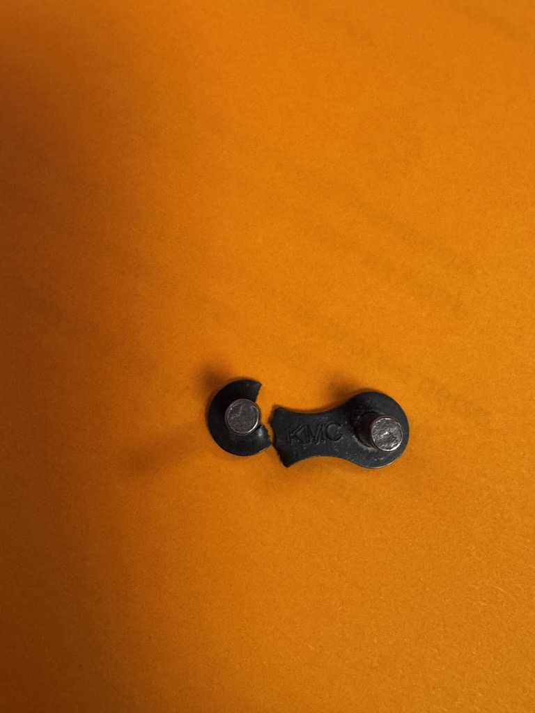

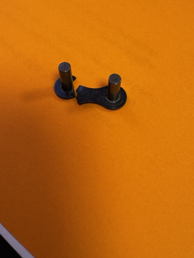

    Bonjour la communauté,
    j'ai un problème proche de celui-ci, le maillon qui relie la navette à la chaîne a cédé. Est-ce une pièce que je peux trouver dans le commerce. Je ne parviens pas à l'identifier sur le site somfy.
    Merci par avance
    Stéphane

    Merci Charly, je suis allé dans un magasin de vélo par réflexe mais il semble que celle de vélo soit plus petite. J'ai même tenté un magasin de moto pour avoir plus gros.
    Au pire j'en tente un autre en effet.
    Si je fais appel à un dépanneur cela va couter cher ?
    Stéphane
    Curieux ? On trouve toujours cette attache rapide en magasin de vélos.
    Prenez le diamètre et la longueur.
    Un Pro ne va pas s'emmerder à changer l'attache, il va changer le rail ! Déplacement + main d'œuvre = 1 système neuf ;-(
    J'ai toujours trouvé une attache en magasin qui convenait, ce serait le diable si vous ne trouvez pas.

    Totalement, Somfy m'a appelé pour me proposer un RDV à 110€ en me disant qu'il faut changer le rail ! pour une pièce à 4 euros

    Stephane , bonjour
    En complément des réponses de Charly , avez vous fait des recherches avec le nom écrit sur le maillon ?

    Bonjour Patrick,
    Merci pour l'idée, je n'ai pas trouvé le nom.
    Je vais tenter avec une attache Décathlon et on verra si ça passe.

    Stephane, bonsoir
    Peut être maillon de la marque KMC
